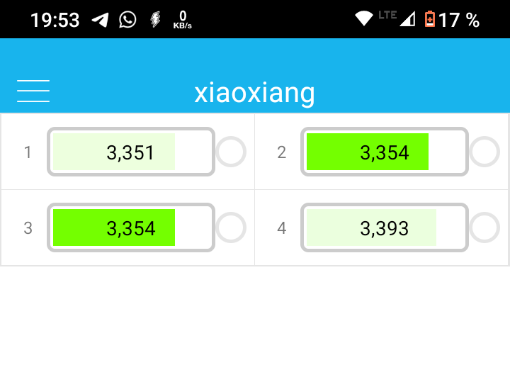

Grundsätzlich richtig. Vernünftiges Balancen funktioniert aber erst im steileren Abschnitt der SoC-Spannungskurve, da LFP-Zellen über einen großen SoC-Bereich sehr spannungsstabil und mit nahezu horizontaler Kurve verlaufen. Balancing ist frühestens ab 3,4V/Zelle sinnvoll - dann ist sie aber auch schon zu 95-100% voll in Abhängigkeit vom Restladestrom. Wenn die Zelle über 24h bei 3,4V ist, ist sie wohl zu 100% voll. Wenn aber noch mit 0,1C oder ähnlich geladen wird, dann ist die interne Ruhespannung erst bei 3,35… 3,37V (vermutlich) - noch nicht aussagekräftig für den Balancer. Wenn zu früh gebalanced wird, wird u.U. mehr debalanciert als ausgeglichen.
Bei sehr geringem Ladestrom (kleiner 0,02..0,03C) kann man evtl. auch schon ab 3,38V balancen, muß dann aber sehr genau die Spannung messen und ggf. lange balancen.
Physikalisch gesehen gelingt Balancing aber nur bei oder über Volladen.
Denn 3,37V ist voll. Aus gutem Grund bezogen auf die LiFePo Chemie, für die es (etwas) lebensdauerschädlich ist, die gesamte vorhandene Chemie umzusetzen.
Bei 3,37 V verbleiben rund 0,5 % der verfügbaren Chemie. Und in diesen Bereich hinein muss man laden, denn nur in diesem letzten bereich steigt die Spannung signifikant mit zunehmender Ladung an.
Ob du das dann bei 3,37 V machst, wie Ufo ( mit sehr kleinem Prozessfenster), oder bei 3,40 bis 3,44 V wie ich macht so wenig Unterschied, sodass das angesichts von 3000 Zyklen und erwarteten mindestens 10 Jahren in der Praxis noch nicht nachgewiesen ist. Was ja auch garnicht einfach wäre.
Und bezüglich Balancer springt an: es wäre schon toll, wenn er auf Spannungsunterschied durch SOC anspringen würde.
Springt er aufgrund von Spannungsunterschied durch Strom bei verschiedenen Innen- ( oder Übergangs-) Widerständen, hast du nicht soviel Gutes bewirkt.
Und das passiert dir umso eher , je niedriger du die Start-Differenz setzt.... Was du bei niedriger Balancerspannung Spannung tun musst......
