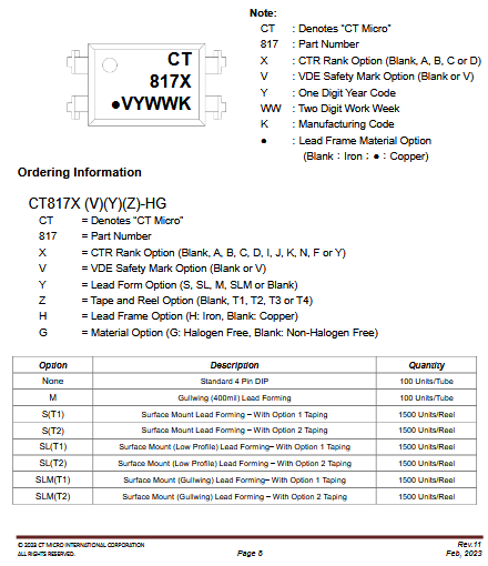

Bei denen geht der optokoppler gerne kaputt.
Da ist bei meinem ein CT817C 221k verbaut.
Ich finde da online nur Varianten mit 444k und 812k. Wären die auch kompatibel?
