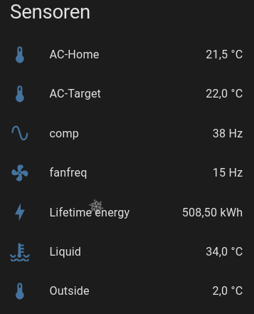

Weiter interessiert mich, was man alles auswerten kann. Man sieht die ungefähr verbrauchte kwh leistung, auch die temperaturen sind in home assistant grafisch schön auszuwerten. Kann ich denn sehen, wie der cop faktor ist ? Ich hab mir überlegt auszuwerten, was an kwh mit welcher aussentemperatur (gleichbleibende innentemperatur vorausgesetzt) benötigt wird. Man könnte so in home assistant ne ungefähre cop berechnung (zurückliegend) machen. Bin ich da auf dem holzweg, gibt es einen denkfehler ? Gibt es schon was, dass der cop faktor pi mal daumen langzeit grafisch dargestellt wird ?

Die Drehzahl des Lüfters. Daikin hat die ja, aber wenn man was selbst bauen will, weiß man die nicht.
Die es Außengerätes? Denn innen haben wir ja:
Dachte aber, dass AC-Home die Umgebungstemperatur ist, nicht die Auswurftemperatur.
Liquid ist die Temperatur des inneren Wärmetauschers.
Was ist eigentlch "fanfreq"? Ist das vielleicht die Lüfterdrehzahl des IG? Dann hättest du ja alles, was du brauchst für die COP-Berechnung.
Ja, das habe ich in einem anderen Thread gelernt. Geht auch beim abtauen auf 0Hz und ändert sich abhängig der gewählten Lüfterstufe. Welche Formel brauche ich dafür?
Fanreq kann man von hz auf rpm umstellen in den Faikout-Settings.
Dann hat man die exakte Drehzahl auf 10rpm genau.
