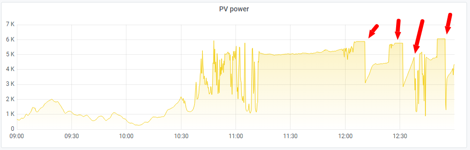

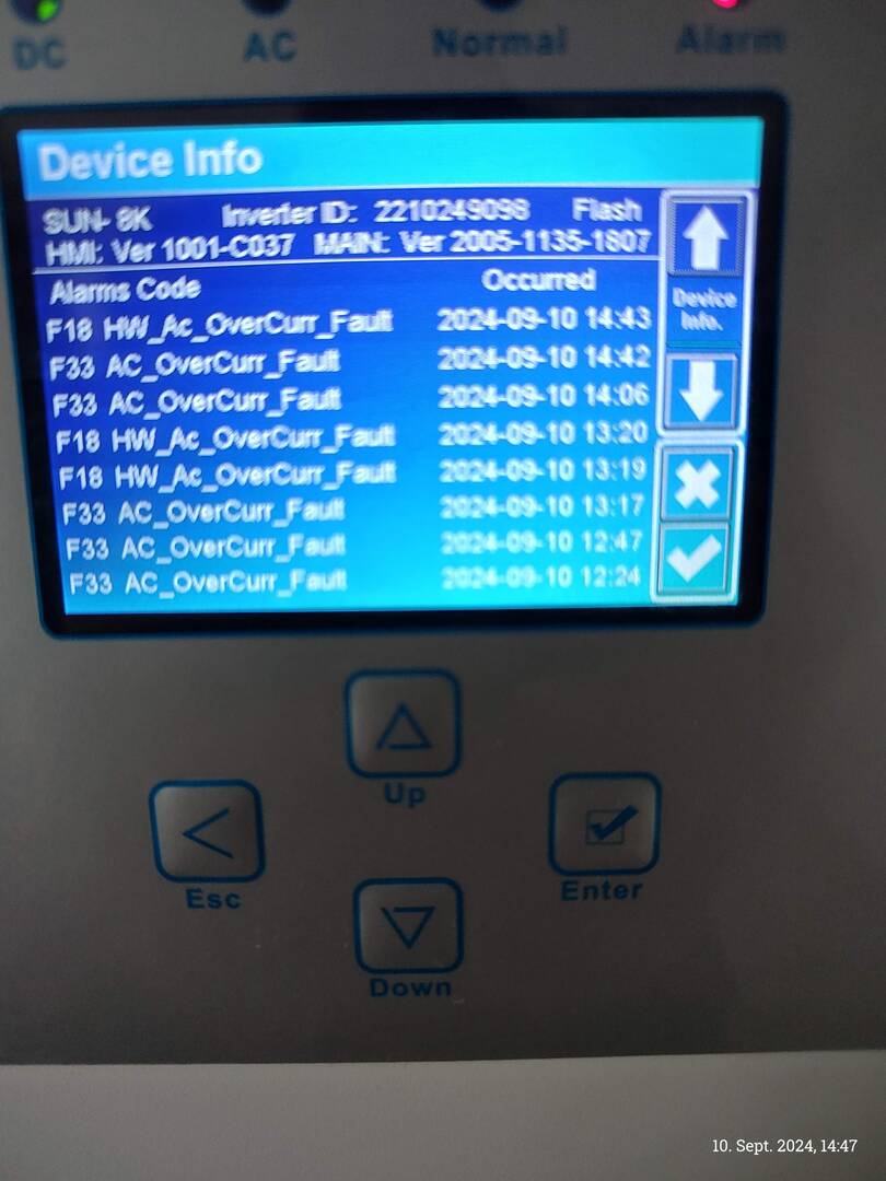

Aber dann kam es ständig zum abschalten des Deye mit den Fehlern F18 und F33. Leider war ich da nicht zu Hause und habs nur anhand der ständigen Neustart Meldungen meiner Fritzbox gesehen. Es war also keine hohe Last auf der AC Seite während dieser Zeit, denn F18 heißt ja HW AC Overcurrent und F33 AC Overcurrent. Am 8kw Deye direkt hängen nur 8x365w Module, dazu noch 4 MicroWR mit insgesamt 5.5kw, die am Micro Gen Eingang hängen. Ich konnte zwischen den Ausfällen nur sehen, dass die gesamt PV Leistung bei rd. 6kw lag, also eigentlich deutlich unter der Nennleitung des Deye. Der Deye läuft in der Konstellation seit Monaten relativ problemlos und ich hab auch keine Änderungen vorgenommen. Akkus waren während des Ausfalls noch über 50% SOC und auch keine Alarme oder Protection Meldungen des BMS.

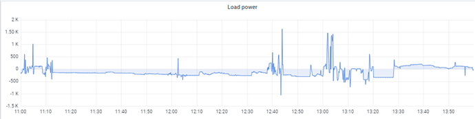

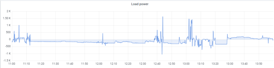

Anhand von Solar Assistant kann ich ganz grob die Ausfälle nachvollziehen, die sich zeitmässig mit den Fehlermeldungen am Deye decken. Mein SA Rechner ist natürlich beim Ausfall auch immer ausgegangen aber man sieht trotzdem noch, wann der Strom weggefallen ist. Das ganze ging erst gegen 12 Uhr los.
Nun frage ich mich natürlich, warum es zu den Ausfällen kam. Zumal es im letzten Jahr im Sommer keine Probleme über Wochen im Offgrid Betrieb gab.

Wo der Unterschied zwischen F18 und F33 liegt, konnte ich auch noch nicht rausfinden. Beides ist ja AC Overcurrent.
