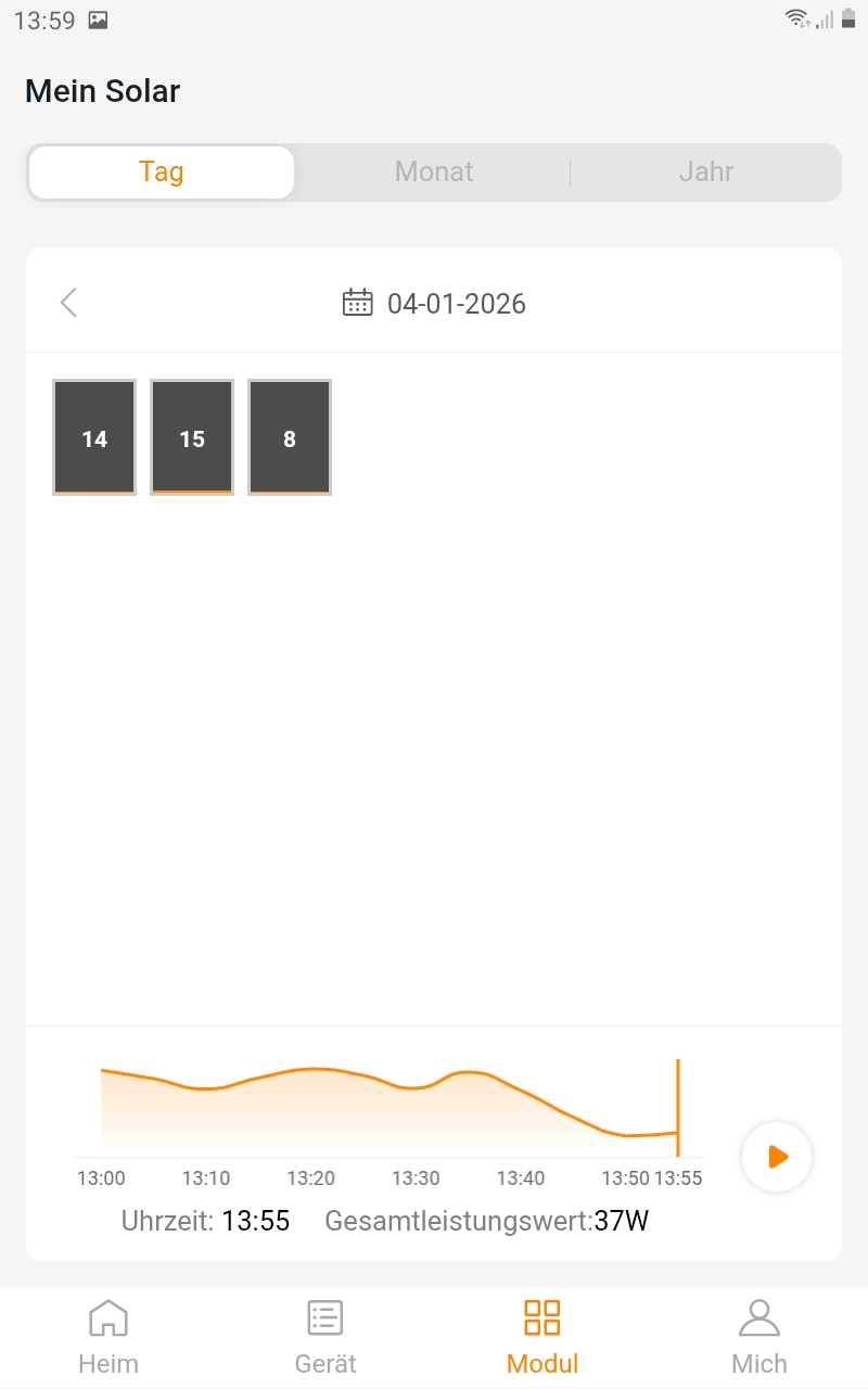

Nun sind es wieder 3 Module und alle scheinen zum EZHI zu gehören. Hat das eine Bedeutung?
Auch sind die Verluste über den Offgrid recht hoch. 30W direkt am EZ-1 und 10W am Offgrid. Der EZHI war da bei 16W.
Ist das normal?
Ich habe immer das Gefühl, das beim EZHI nur ein Modul arbeitet. Obwohl.....

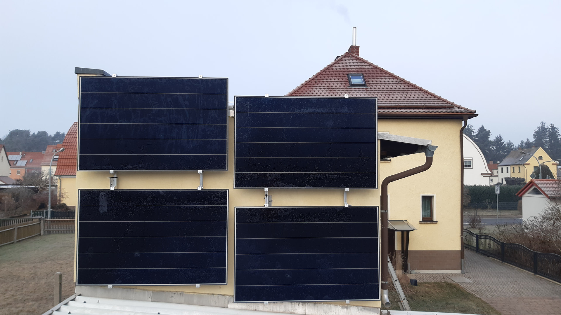

Zu meinen Solarmodulen:
Die Unterschiede sind schon erheblich. Untere Reihe hat stellenweiße schon 120 W und die ober Reihe nur 35 W. Hätte nicht gedacht, dass die hellen Kunststoffplatten auf dem davor liegenden Dach so viel ausmachen. Auch hat der Sonnenverlauf erheblich mehr Einfluss auf alles. Das sind Erfahrungen die ich erst einmal machen musste, um das System besser zu verstehen. Aber dafür ist das BKW ja da. Wenn das Dach wieder sicher begehbar ist, werde ich mal schauen, ob ich die Anschluss Reihenfolge noch ändern kann.-
App-Probleme:
Die Ursache für die Problem mit der App scheint alles am Netzwerk und den verwendeten Routern legen zu haben. Meine ersten Router waren von Vodafone (805 + 802) und über Lan miteinander verbunden, jetzt habe ich auf Fritzbox ( 7530 +7560) umgestellt. Die Onlinestabilität hat so um eine vielfaches verbessert. Nach dem ich es endlich geschafft habe auch noch den Eco-Tracker im gleichen Netzwerk wie die WR zu integrieren ist auch die Nulleinspeisung-Regelung sehr gut möglich.
Ich will den Unterschied der Router mal am Eco-Tracker beschreiben. Der Router 802 hat nur 2,4 GHz und der 805 hat auch das 5 GHz Frequenz für das W-Lan. Der 805 ist mit dem Tracker überhaupt nicht klar gekommen, selbst wenn ich die 5 Frequenz abgeschaltet habe.
Den Hauptrouter 805 habe ich dann gegen de 7560 getauscht. Damit hatte ich eine stabile Verbindung zum Tracker ohne etwas an den Router-Einstellungen zu ändern. Der 802 hat die Verbindung zu den WR hergestellt. Auch da gab es viele Probleme mit den Verbindungen.
Erst nach der Umstellung auf 7530 + 7560 gehören diese Verbindungsprobleme bis jetzt er Vergangenheit an.
Ein weiterer Vorteil an den Frizboxen ist das Gast-Lan. So läuft meine PV-Anlage im eigenen Netz und nutzt dabei nur den 7560 Router.
