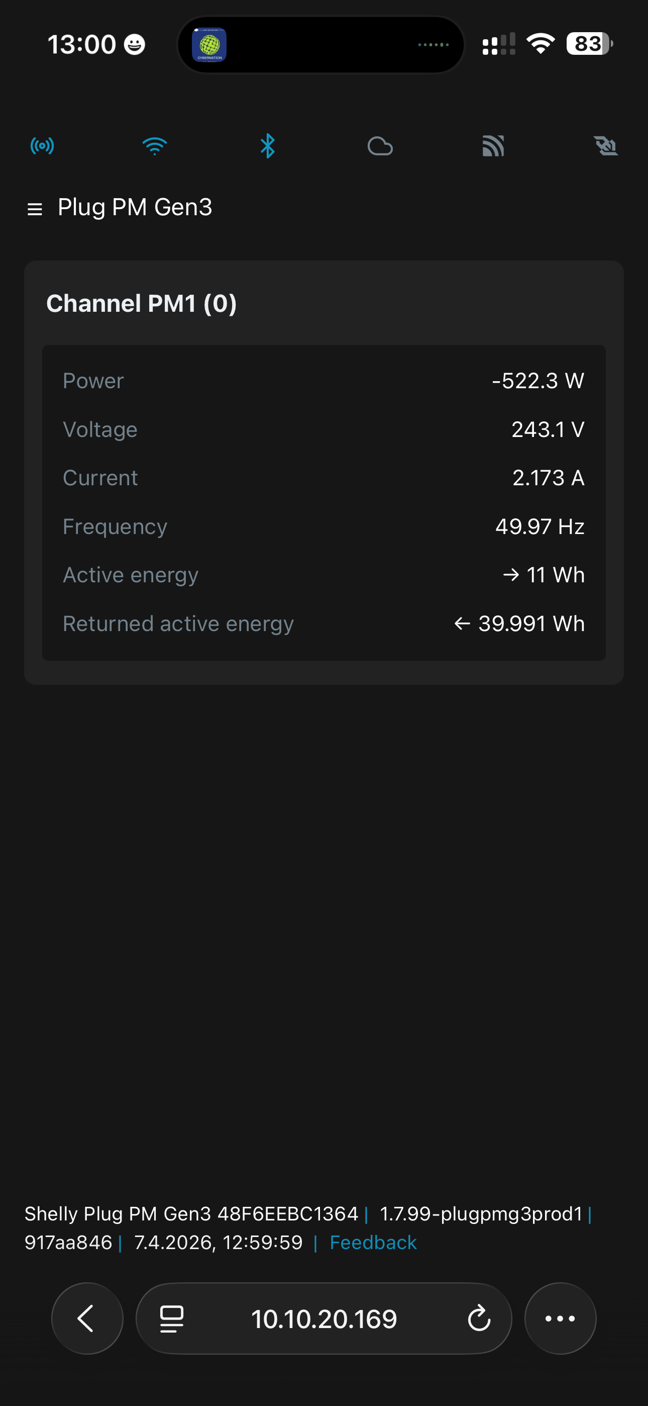

Ich habe mich an den Support gewendet von AP Systems und ich muss sagen, ich bin sehr zufrieden mit der Art und Weise wie sie reagiert haben. Sie haben mich aufgefordert, ein paar Dinge zu versuchen, die ich ja eh schon versucht hatte: kompletter Reset durch Trennen der DC und AC Komponenten etc. Daraufhin baten sie mich, ein Video von dem Problem zu schielen, was ich daraufhin gemacht habe. Der Wechselrichter leuchtet ja grün und bestätigt: alles ist in Ordnung nach einem Neustart. Dennoch ist er per Bluetooth nicht zu finden. Gleichsam erzeugt er weiterhin Energie, was ich dann auch gezeigt habe über eine Zwischensteckdose.
Daraufhin wurde mir ein neuer Wechselrichter gesendet mit der Bitte ein Video zu schicken, wie ich das ACC Kabel von dem alten zerschneide.
