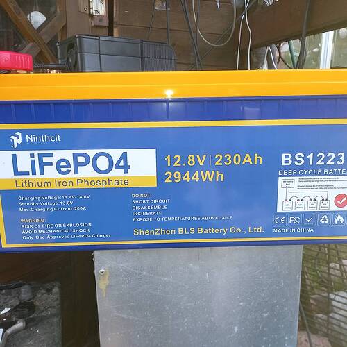

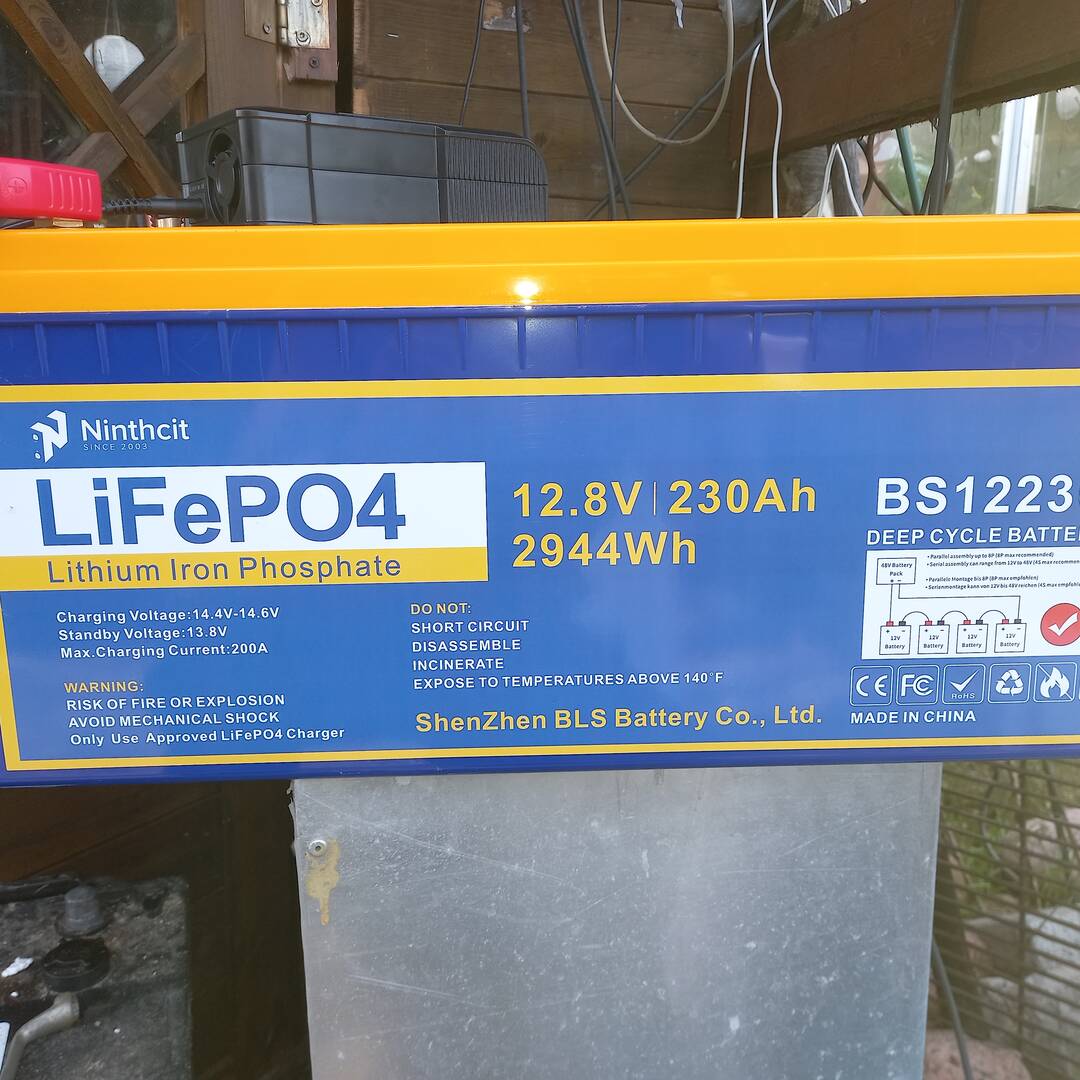

Habe das gleiche Problem ,habe 2 in serie geschalten . Werte schwanken zw. 100% und 70%
Habe die jetzt noch mal einzeln voll geladen . Und beim zusammen schließen funkt es , als ob es ein kurzschluss gibt
Bekomme vom Hersteller keine Info

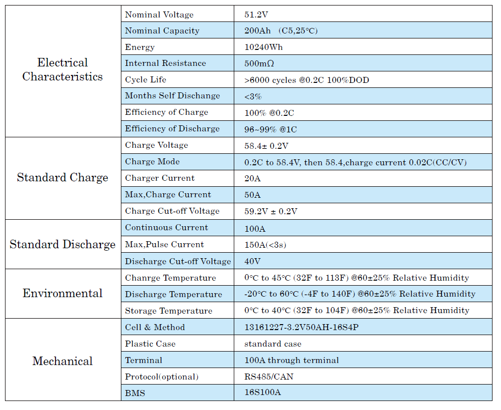

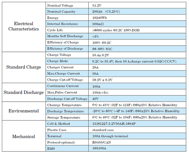

Die Einstellung soll laut Hersteller USER DEFINED sein und folgende Parameter sollen angepasst werden
  1. Bulk Ladespannung - Ich habe dort 58,4V eingetragen
27 Floating charging Voltage (Erhaltungsladung) - Eintrag 57,2V ich finde den Wert aber nicht in der Angabe!
29 Low DC Cut Off - (Abschaltspannung) - Eintrag 48V - Die angegebenen 40V erscheinen mir zu niedrig. Wäre die Batterie dann nicht schon tiefentladen?
