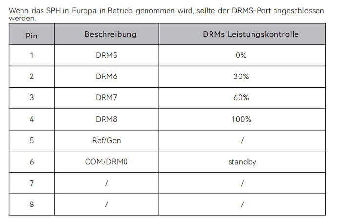

Hat hier jemand erfahrung wie man den SPH4000 in der Einspeisung abregelt.
Die MiC-Serie lässt das ja über den Holding-Register 123 zu.
Mein Growatt SPH zeigt mir den gesetzten Wert, welche ich per Rasperry setzte, im Geräte-Menü zwar korrekt an, Er regelt aber nicht ab.
Kluge Ratschläge im Forum vorhanden? :slight_smile:
Gruß Ralf
Mein Growatt SPH hat ein paar Schalteingänge. Durch die kann auf 60% und 30% abgeregelt werden.
Wie das?
Oder meinst du den Potentialfreien Kontakt?
Nennt sich DRMS-Port
Ich habe es nur registriert aber nicht in Benutzung da ich 100% einspeisen darf.
Ich würde, wenn ich müsste, über die Kontakte gehen.
Ok, hab ich übersehen.
Dann werde ich das erst einmal benutzen.
Ich wollte etwas flexsibler sein. Aber zum Anfang muss das reichen,
