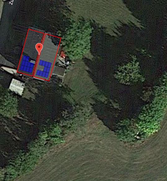

Gedacht war ~8kw auf Hausdach (Holz von 197x) mit "Wellfaserzement"... Asbest ist keins drin weil vor paar Jahren mal getauscht.
Dach neu machen ist auf Grund von Budget nicht drin. Optik ist schiet aber solange Dicht ist mir das gut genug...
Akku kommt vllt mal irgendwann.
Hatte jetzt 20x Trina TSM-405DE09.08 + Huawei SUN2000-8KTL-M1 (je 10Module auf einen Eingang... theoretisch 0,77A zuviel aber aufgrund der Ausrichtung hoff ich das das keinem Weh tut?!)
Ausrichtung wäre -74°@23° Dachneigung und eben die andere Seite (106°). Aufgrund von einem Baum habe ich die Module auch so ums Dachfenster/Kamin sortiert... Anschließen(AC) und anmelden macht nen Elektriker (nur beides zusammen...)

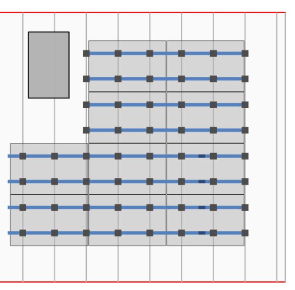

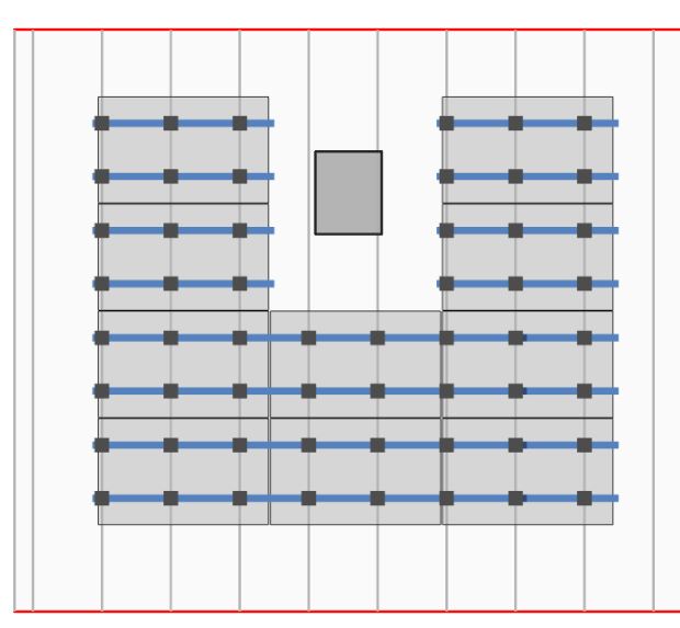

Wo ich die größten bedenken habe ist die Montage.
Die Sparren sind nur 120x55 mit 70cm Abstand. Liegen aber ziemlich genau unter der Hochsicke. Die vorhandenen Querlatten kann man meiner Meinung nach vergessen weil zu wenige und zu dünn(Abstand ca. 110cm Abmessung 75x35mm)...
2 Elektriker die nen angebot gemacht haben hätten einfach da rein geschraubt. Passt meiner Meinung nach aber hinten und vorne nicht von der Min. Einschraubtiefe (irgendwas mit 60-70mm)?!
Damit man rundrum noch laufen kann hätte ich die Module als "Landscape/Quer" montiert. Klemmung dann auf der Kurzen Seite. >> max 2400Pa Last je Modul und für jede richtung.
K2 sagt 1465Pa Druck und 2185Pa Sog bei "exponierter Geländekategorie"(hab ich als "worst case" mal angenommen... Haus liegt in der Eifel/Spangdahlem). K2 würde auch einige Stockschrauben weglassen. Will ich aber aufgrund der gleichmäßigeren Lastverteilung nicht machen?! (Sinnvoll?)
