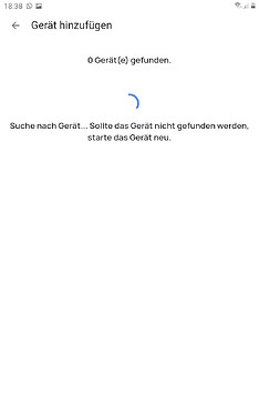

ich versuche nun schon zwei Wochen den IR-Tracker in der EverHome-App einzubinden.
Hier mal mein Aufbau: Router 1 hat die DSL-Verbindung. Dieses W-Lan arbeitet leider im 2,4 und 5 GHz Frequenzen. Auch ist der Empfang sehr schlecht. Deshalb habe ich mir einen Access Point mit Router 2 (EasyBox 802 nur 2,4GHz) in unmittelbarer Nähe vom IR-Tracker aufgebaut.
App ist auf dem Tab installiert und Konto eingerichtet. Wenn ich jetzt Versuche den IR-Tracker einzubinden sehe ich dieses Bild,
welches sich nicht ändert, wenn ich der Aufforderung folge.
Mein einziges Anzeichen für den Tracker ist eine Bluetooth-Eintrag welches keine Kopplung anzeigt.
Habe ich dann an den Support von EverHome gewendet. Wo wir bis heute keine fortschritte gemacht haben.
Auch ein Neustart aller Geräte (Router, Tab, App usw.) brauchte keinen Erfolg
Ein Rätzel ist noch nicht gelöst. Laut meinen Informationen sollte ich den IR-Tracker im W-Lan-Netz finden um zu erkennen, welche IP der Tracker hat.
Nun würde ich mich sehr freuen, wenn ihr mir Tipps und Hilfestellung geben könnet, was ich noch machen kann.
Oder liegt gar ein technischer Defekt vor.
Wie lief bei euch die Ersteinbindung ab.
Viele Grüße
Bastel
Hallo und ein großer Dank an @dachvolt.
Von ihm kam der entscheidende Tipp.
Nach dem ich die Berechtigung für den Standort erteilt habe, lief die Einbindung des IR-Tracker ohne Probleme.
Warum mir das der Support von EverHome nicht mitgeteilt hat, verstehe ich mal nicht. Obwohl sie mir schon Fragen zu den erteilten Berechtigungen stellten. Vielleicht liest ja Wer von EverHome hier mit und nehme dieses Thema mit in die erste Schritte-Anleitung mit auf.
Viele Grüße
Bastel
Hallo und hier kleines Update.
Leider habe ich mich zu früh gefreut. Die Verbindung war recht instabil.
Nach dem ich den EasyBox805 gegen eine FritzBox 7560 getauscht habe, und der IR-Tracker über dieses Netzwerk verbunden ist, gab es bis jetzt keine Probleme mehr. Auch könnte ich mich immer auf die Unterstützung von everHome verlassen.
Ich vermute die Probleme war die wechselte IP-Adresse obwohl sie im Router fest eingestellt ist. Ein weiterer Vorteil von der Fritzbox ist das bessere 2,4 GHz Netzt. Obwohl beide Frequenzen aktiviert sind. Das hat bei der EasyBox805 selbst mit abgeschalteten 5 GHz Netzt nicht funktioniert. Selbst die WR haben sich so nicht verbinden lassen.

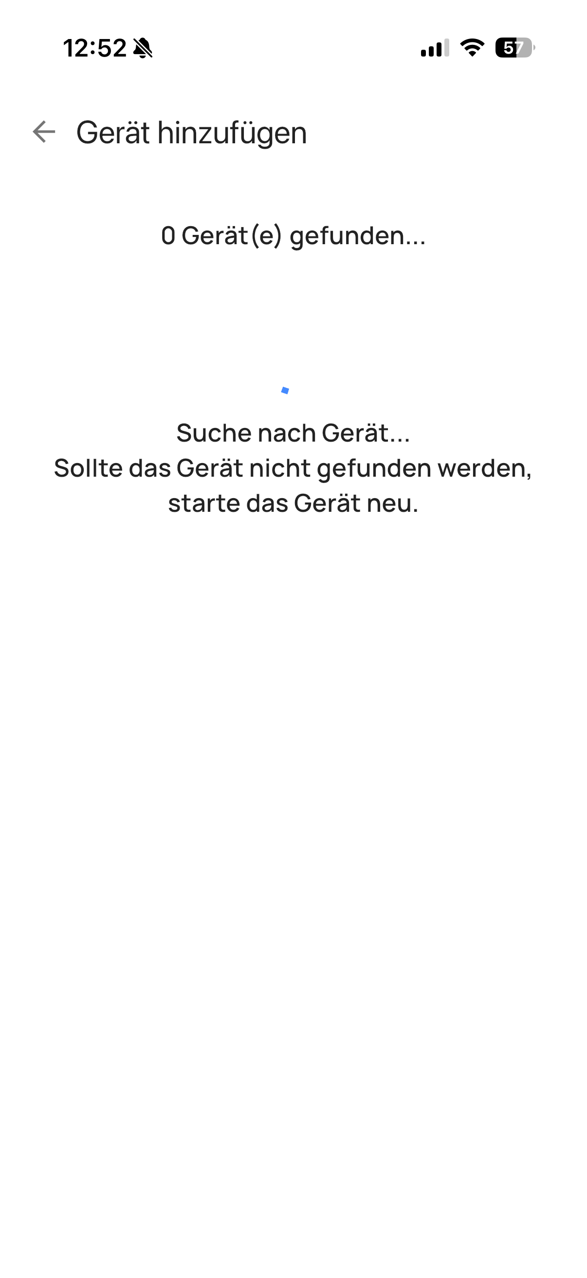

Bei mir besreht das Problem leider auch.
Auch nach der Standortfreigabe wird das Gerät nicht gefunden und auch das 2,4Ghz ist aktiv - Testweise habe ich sogar das 5Ghz-Band deaktiviert, aber trotzdem geht nichts.
Bluetoothmäßig wird mir aber auch nichts gar nichts angezeigt. Ich weiß also nicht mal, ob das Gerät wirklich angeht. Sehr seltsam alles.
Frür Hilfe wäre ich dankbar.
