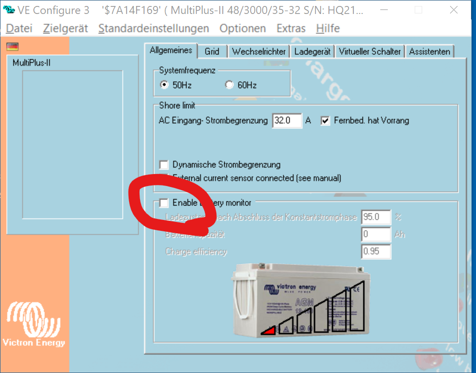

Hat hier jemand ein laufendes System mit den genannten Komponenten? Bei mir fehlt noch die Verbindung zwischen JK BMS und Venus OS aber sonst funktioniert alles.
Mein Problem: Der MP zeigt, nachdem ich das ESS konfiguriert habe, immer "Low Battery" an - ich denke es liegt sicher an den Einstellungen im MP 2, daher meine Frage: hat das hier jemand am Laufen und könnte seine Einstellungen verraten?
Das wär toll!
mein JKBMS Balancer kommuniziert alle 5 Minuten "nur" in Richtung IO-Broker, die MP2 sehen nur die SPANNUNG der Batterie, mein IO Broker kann dann bei "Zelldifferenz"> xxx die Ladeleistung voltage und current per Modbus ändern (logikscript)
abschalten :), sollte das rote blinken löschen
Hahaha! So einfach und doch so effektiv!
Sag mal, hast du dein BMS auch mal an Venus OS über dbus-serialbattery dran gehabt? Bekommt das ganze System, also auch der MP dann den SOC der Batterie?
Ach, und: DANKE!!!
