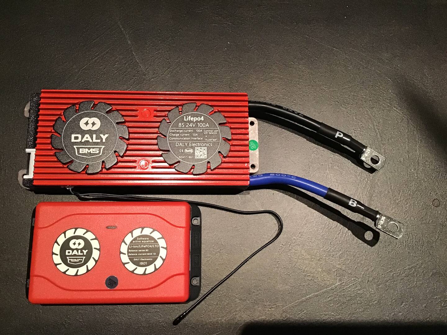

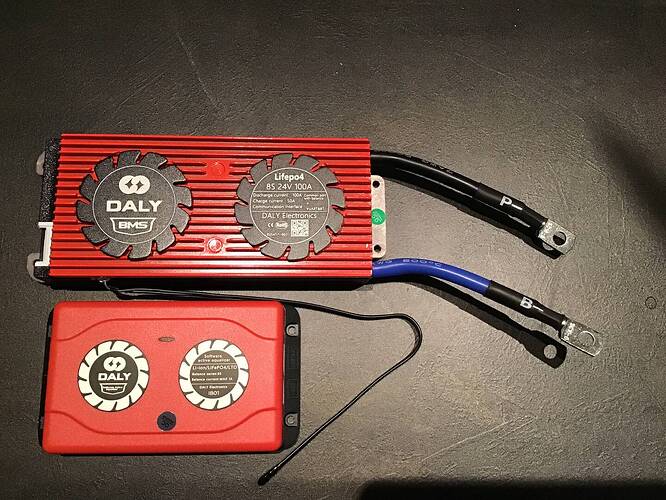

Ich habe heute mein Daly smart BMS 8S 100A mit aktive Balance bekommen.
Frage darf ich ein seriell initiallisieren / TOP Balancing durchführen mit aktive Balancer?
Der Kabelbaum ist so konfiguriert das nur ein Kabel zur Batterie geht.

Was meinst du mit " nur ein Kabel zur Batterie" ?
@carolus
Das ist unglücklich formuliert, das BMS und der aktiv Balancer sind zusammen geschlossen. Es geht ein Kabel an die Batterie.
Ich hab gemeint das der Aktiv Balancer nur am Balancer eingesteckt wird. Mir war diese Bauart nicht bekannt, das ist mein erster Speicher den ich baue. Ich frag einfach
Das macht Ärger, wenn der externe Balancer arbeitet, wird die Spannungsmessung des internen des BMS und damit des internen balancers gestört. Du musst einen externen Balance mit extra lesen und extra Drähte direkt an der Batterie anschließen.
