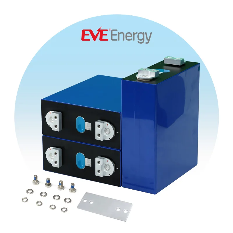

Das sind übrigens diese Zellen - der Kontakt heißt Oliver Li. ABER ich würde aktuell dort nicht nochmal bestellen, mir was das schlussendlich immer zu viel hin und her und hinterhergerenne. Vor dem Bestellen sollte die Lieferzeit ca Mitte Nov bis spätestens Mitte Dez sein - gekommen sind die Zellen letzte Woche... immer mit irgendwelchen anderen Ausreden (Battery Testing, Zoll Office bla bla bla)
Allerdings muss ich sagen, dass sie nun auch wirklich Brand new sind. Alle nahezu die gleiche Spannung beim Lieferung, alle nahezu gleicher Innenwiderstand. Produktion: 18.10.22. (Bestellt 8.9.22)
Achso - Preis war 2700 USD DDP für die 16 Zellen...
