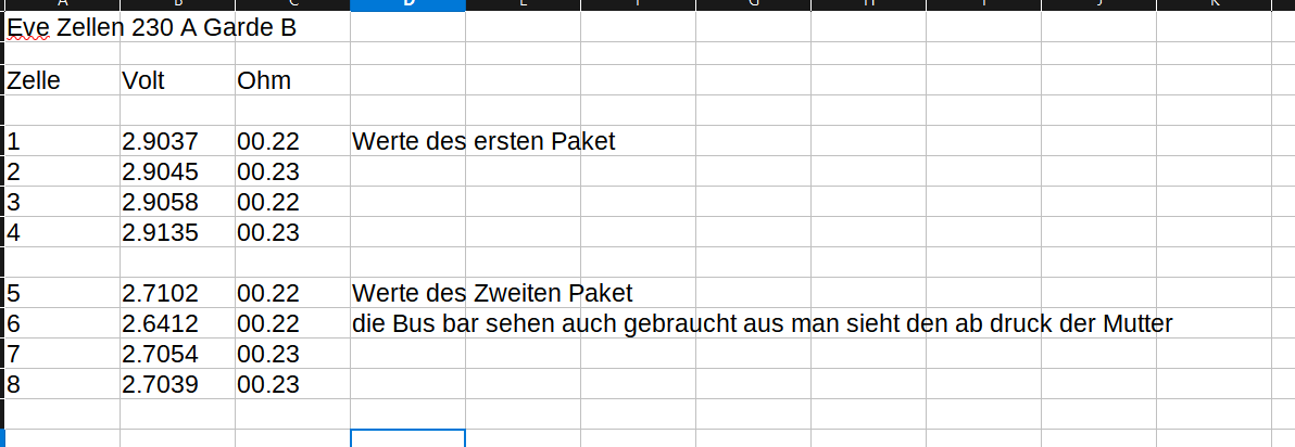

Hallo ich habe grade meine Zellen bekommen
8St EVE Zellen 230A Garde B
Habe sie ausgepackt und gleich durch gemessen und hab die Werte ausgelesen die unten auf dem Bild sieht was sagt ihr dazu meine Meinung sind sie nicht neu .

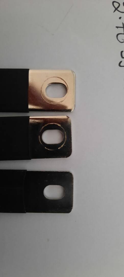

Die Bus par haben auch abdrücke der Muttern
Weiß jemand wo ich die Bus par her bekomme Maße 73x20x2 Loch abstand 56 mm
Die Bussbars müssen ja erst mal nicht zwingend was mit den Akkus zu tun haben. Da könnte man eher auf die Gewinde und Auflageflächen selber schauen.
Die Zellen selber schauen spannungstechnisch schon gut abgelagert aus 2,9 ist schon leer 2,7 braucht dann nicht mehr lang um komplett leer zu sein :)
in der Theorie aber alles noch nicht schädlich.
Saubere Aussagen kann man dazu aber wohl erst treffen nach ein paar sauberen Ladezyklen Kapazitätstests und schaut was die Selbstentladung macht.
Würde ich die wieder zurückschicken? Ohne teste wohl nicht, können trotz alledem gute Zellen sein .
Evt gibts hier aber auch andere Meinungen

ohne test wirst du nicht genau wissen was sache ist
wenn du keinen tester hast bau die zum 8s akku zusammen und lade die mit aktivem bms lass sie angleichen und teste die entladung bis das bms abschaltet notiere die gemessenen ah
aber mit einem jk bms brauchst du dich nicht auf eine verlässliche Ah messung verlassen das geht meines wissen nur über den victron shunt
Hallo erst mal Danke für eure Meinungen ich stehe mit Nkon in Kontakt sagen selber das die Spannung für die Zellen nicht normal ist .
Laut Aussage der Mitarbeiter hatten sie die letzten 6 Wochen keine Retoure dieser Zellen aber warum die Spannung so niedrig ist kann sie sich auch nicht erklären
