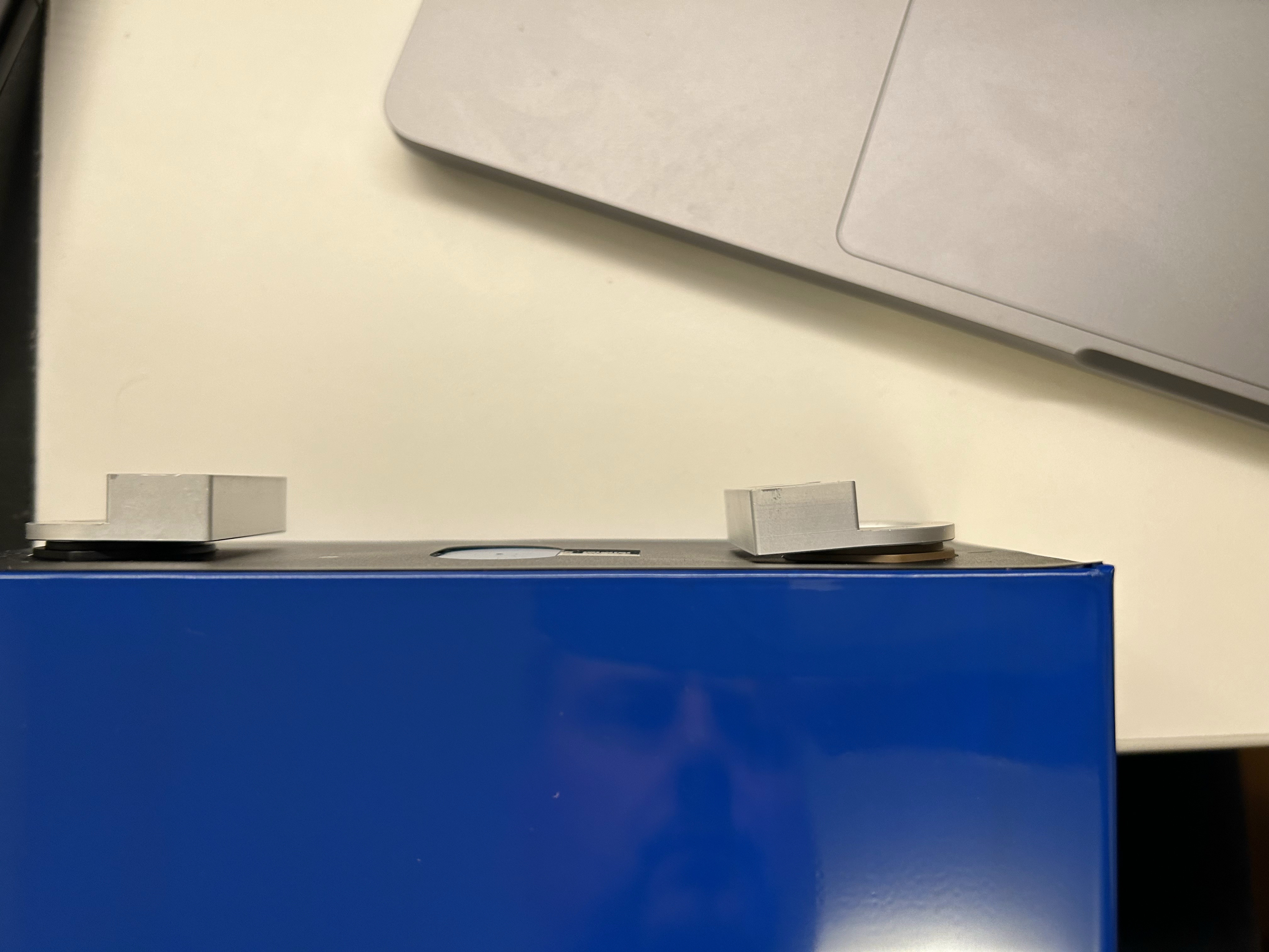

Hi zusammen,
Ich habe direkt bei EVE 280Ah Grade-A Zellen bestellt. Diese waren auch gut verpackt. Leider muss wohl ein Karton auf die Anschlüsse gefallen sein. Die sind nun verbogen. EVE bietet mir an neue zu senden - soweit so gut. Die Zellen sollen im November kommen was dann ein Monat nach der ersten Lieferung ist
Allerdings lese ich immer wieder, dass die Zellen aus der gleichen Produktion sein sollen. Macht das bei Grade-A Sinn oder macht denn das überhaupt Sinn? Wenn die Zellen am gleichen Tag gebaut sind müssen die sich ja deswegen nicht ähnlicher sein. Oder was ist da der Gedanke dahinter?
Anbei noch das Bild der Zelle mit dem Schaden.
Grüsse
Michael
Alles gut, wenn du neue Zellen bekommst, die müssen nicht aus der selben Produktion sein, nur schauen, ob die gemessenen daten von EVE halbwegs passen, was aber bei A Zellen eigentlich kein Problem sein sollte.
Ok, danke. Was meinst du mit von EVE gemessene Daten? Die die man mit dem qr Code lesen kann sind ja recht dünn.
