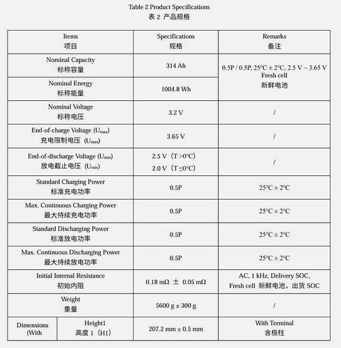

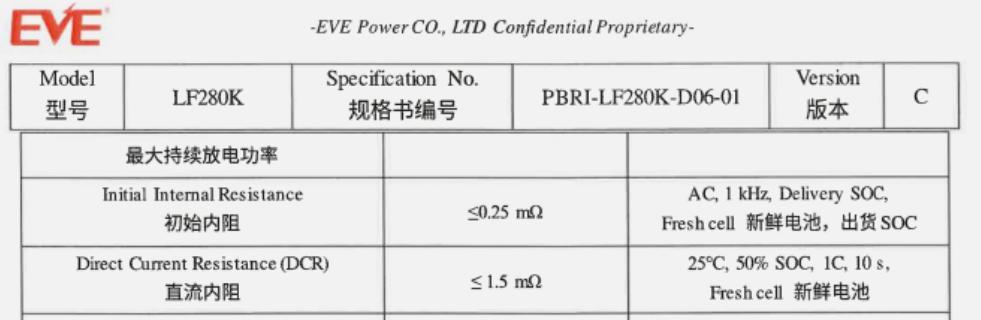

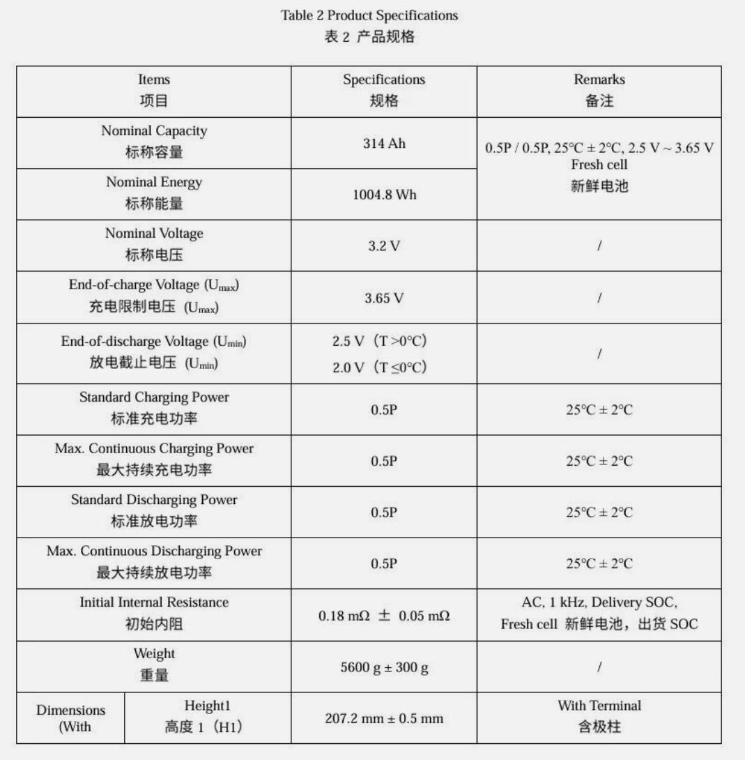

Das ist ja seltsam mit dem Widerstand, mit 0,1xx ist das der AC-Widerstand und nicht der DC. Ist der DC, wie noch bei der LF280K, denn nicht mehr im Datenblatt bei den MB-Zellen angegeben?
Und wenn, weshalb fehlt der jetzt? Ist der jetzt grottenschlecht geworden und erhöht sich die Verlustleistung, bei den MB-Zellen, oder findest Du den noch in Deinem Datenblatt?
Bei der Zyklenzahl wird ja auch gern Augenwischerei betrieben um nicht zu sagen, geschummelt, von 6000 auf 8000 Zyklen hoch, aber dann nur bis 70% statt 80% runter mit dem Kapazitätsverlust.
Hier bei der MB31 fehlt er auch.
Die klassiche Messung von Innenwiderständen bei Batterien ist 1kHz AC.
Was da als DCR angegeben wird ist nicht als ohmscher Widerstand zu verstehen. Wenn man die Zelle bei 50% SOC 10 s lang mit 280 A belastet fällt die Spannung um <= 420 mV. Darin ist zwar auch der ohmsche Widerstand des Zellaufbaus enthalten, viel relevanter sind dabei aber Effekte wegen begrenzter Ionenleitfähigkeit des Elektrolytes ... ( also das so genannte Overpotential, das notwendig ist, um den Stromfluß zu ermöglichen )
Diese Werte hängen vom SOC und stark von Alter und Temperatur der Zelle ab.
Dieses Verhalten kann man bei 1 kHz nicht wirklich messen. Deswegen taugt die 1kHz Messung auch nur sehr begrenzt um den Zustand einer Zelle zu beurteilen.

Im Grunde wundert es mich, dass der DCR bei den MB3x fehlt und ob da was vertuscht werden soll.
