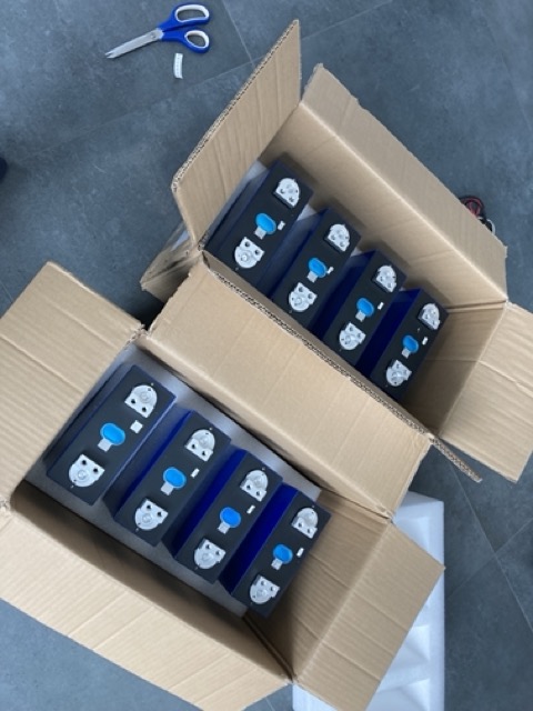

Hallo Zusammen,
ich habe bei NKON EVE LF280K Zellen bestellt. Die sind heute angekommen, leider ist mein EBC A40L aus China immer noch unterwegs und keiner weiß wann er kommt... :frowning:

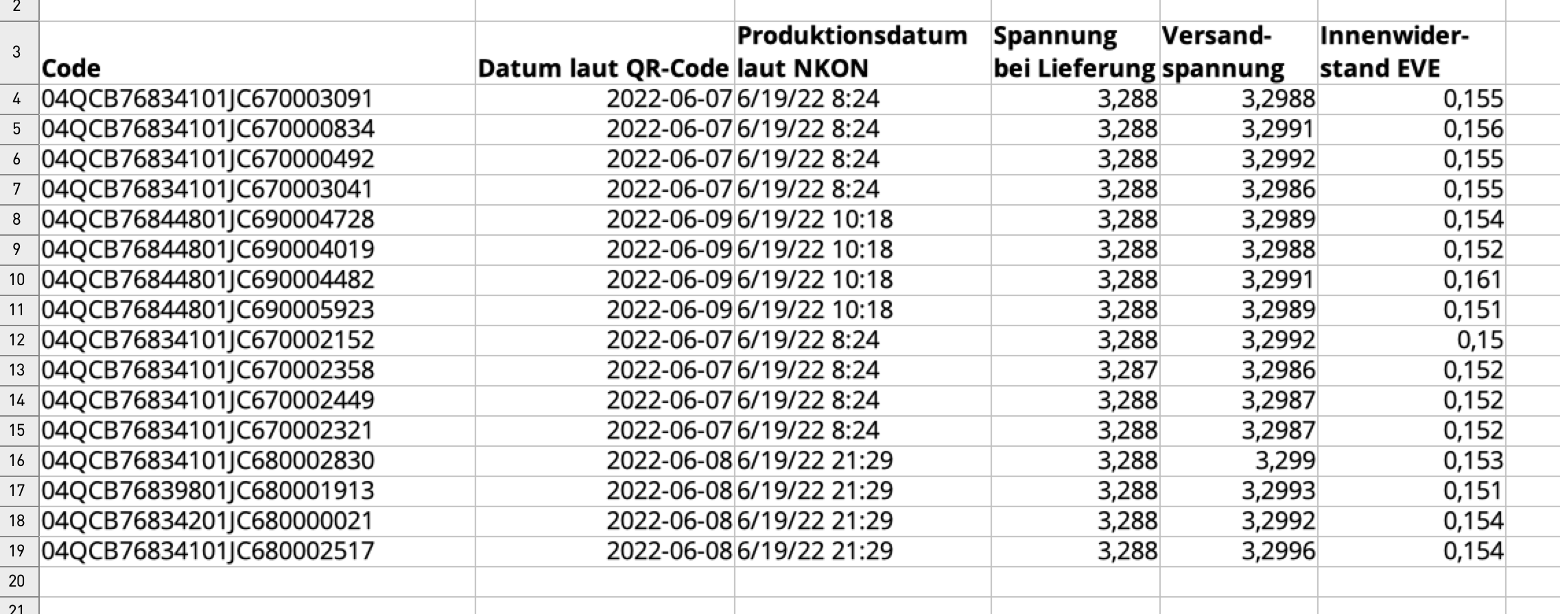

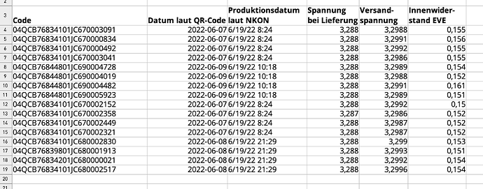

Ich habe nun den QR-Code gecheckt, das mit einer Tabelle von NKON abgeglichen und die Spannung gemessen. Weiterhin die Zellen auf Merkwürdigkeiten kontrolliert, Bauchigkeit und Beschädigungen gecheckt. Alles gut soweit. Was mir auffällt ist nur, dass in der Tabelle von NKON (war eine aus China mit ca. 1000 Zellen drin) das Produktionsdatum vom QR-Code abweicht. Das kann ich mir nicht erklären, sehe aber auch aktuell kein Problem dahinter. Ich vermute allerdings, das die Tabelle nicht von EVE stammt, sondern von einem Handlingspartner der dazwischen hing. Wenn man so eine Tabelle fälschen wollte, würde man ja wohl einfach das Produktionsdatum aus dem Zellencode nehmen...
Zum eigentlichen Thema, macht es sinn ohne Batterietester jetzt noch irgendwas zu Messen? Die Spannung bei Lieferung habe ich erfasst, die könnte ich jetzt z.B. Wöchentlich erfassen und dokumentieren. Innenwiderstand müsste ich über einen Lastwiderstand messen - da habe ich aber gerade keine Idee, wie groß der sein müsste. Ist das überhaupt irgendwie nützlich? Oder muss ich einfach warten und einen Kapazitätstest machen?
Das Seplos Manson Case für die Akkus wartet in China noch auf den Versand, das erwarte ich erst im November. Zeit zum Testen ist also wohl mehr als genug.

Hi, meine sind heute auch angekommen. Super Ware, meine haben laut QR Code alle ein Produktionsdatum von 7. und 8.6.22
Nachdem laut Forum zu der Zeit von EVE die aussortierten Zellen schon mit dem B beschriftet wurden, könnten das tatsächlich A-Grade sein, auch wenn das so nicht beworben wurde.
Woher hast Du die Tabelle, hast Du die bei NKON angefragt oder kam die ohne Aufforderung ? Laut meinen Info's wird von EVE bei A-Grade so eine Auflistung mitgeliefert. Wenn das dort gelistete Datum das vom Test der Zellen ist, wäre das Produktionsdatum doch recht plausibel.

meine 16x EVE LF280K von NKON sind heute ebenfalls eingetroffen. Bei mir laut QR 14 Stk. produziert am 07. und 2 Stk. produziert am 08.06.2022.
Eine Tabelle wie bei @biertrinker habe ich auch nicht bekommen oder gesehen.

Wenn du die Tabelle haben willst, schreib mir ne PN mit deiner E-Mail, dann schicke ich dir die Tabelle rüber!
