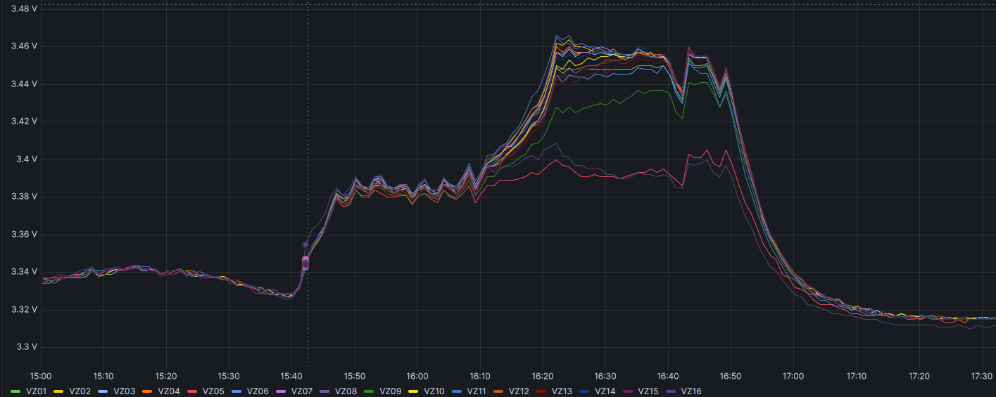

Hallo, ich hätte da eine Frage: Hat von euch einer bei den NKON Zellen auch den Effekt, das (bei mit 16 Zellen), 2 Zellen eine andere Lade/Entladekurv haben ?
die 14 Zellen laufen fast parallel, die 2 komischen laufen ab ca. 3,36 V auseinander (Spannung steigt schneller).

Aber ich habe mir mit Grafana ein Dashboard gemacht (ich nutze Solaranzeige) das mir die Zellspannungen anzeigt. Das sieht recht wild aus :slight_smile:
Das sieht aus wie nicht balanciert.
Wie sind denn die balancereinstellungen?

die JK BMS Einstellungen sollten passen:
Balancer start bei 3.45 V, min. 10mV deviation
Bulk bei 55.2V (Victron) für 1 Stunde
Der andere Pack (mit gemischt gekauften Zellen) läuft bedeutend besser. Ich hatte auch schon manual geladen und es sah genauso aus.
mal sehen, vielleicht kann ich jetzt im Winter mal stärker entladen und dann manuell wieder hochladen.

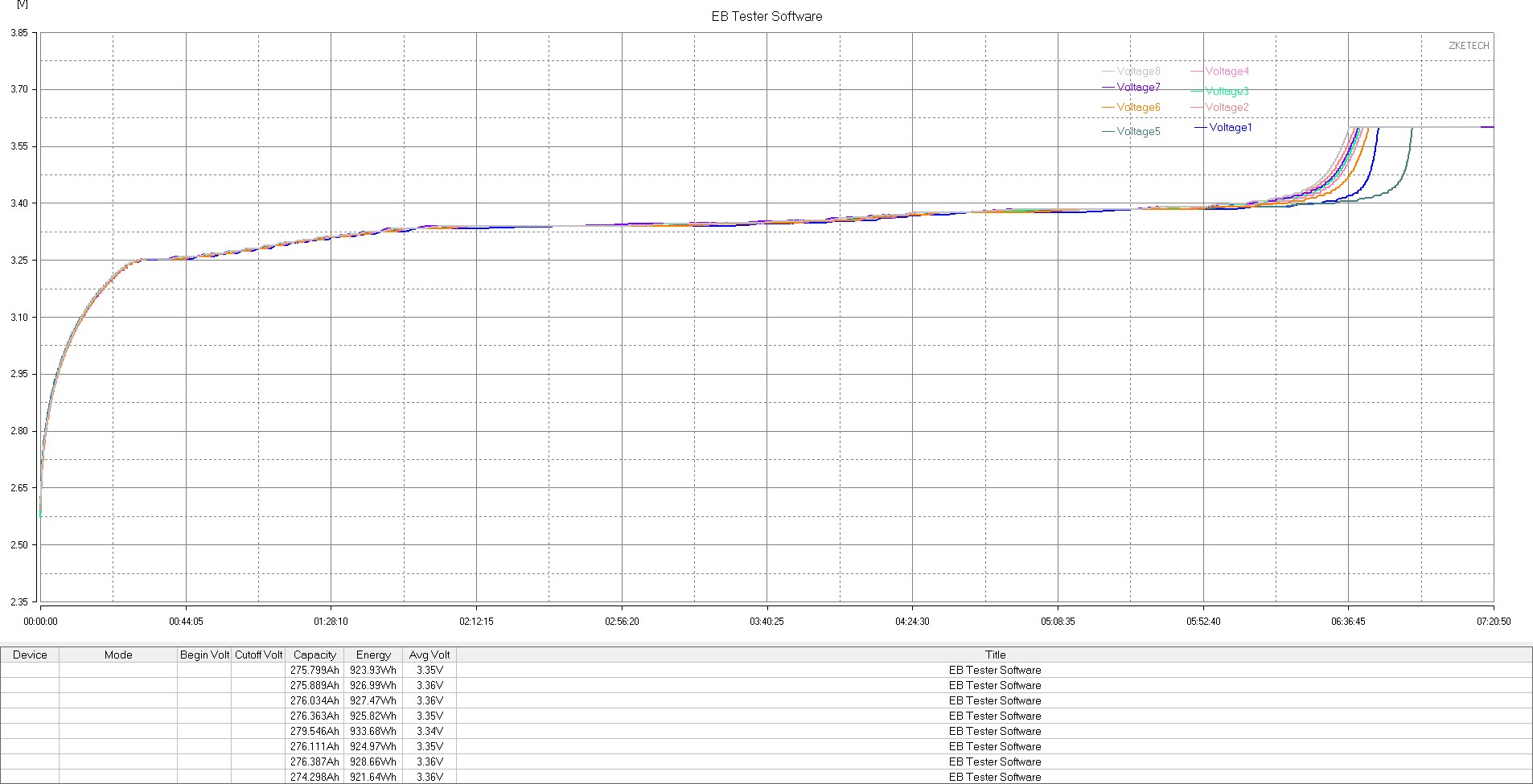

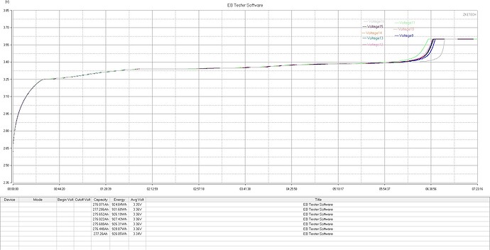

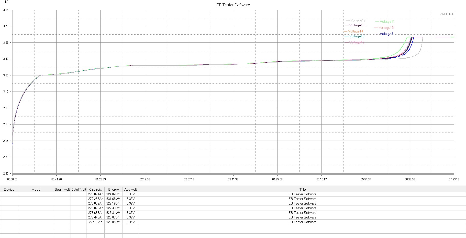

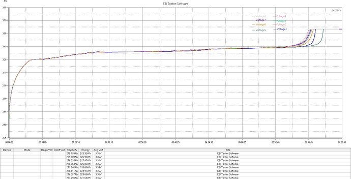

Nachtrag 2:
Test sind fertig :slight_smile:
Einstellungen:
Enladen mit 40A bis 2.55V
Laden mit 40A bis 3,6V
hier das Ergebnis:
Holberg
