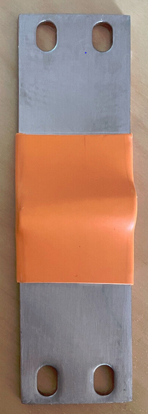

Habe heute meine 16 Stück EVE LF-280K A-Grade von Eve bekommen, dabei waren flexible Zellenverbinder. Mein YR1035+ zeigt bei allen Zellen Innenwiderstände um die 0,13mOhm an, die Spannungen liegen alle bei 3,296V. Das macht alles erstmal einen super Eindruck, auch der Versand und die Abwicklung über NKON ging problemlos, wirklich topp!
Weiß vielleicht jemand wo man einen solchen Zellenverbinder für die Querverbindung einzeln herbekommt?

Ich hatte mir auch 32 Stk. Grade A von NKON geholt. Alle Innenwiderstände mit dem 1035 gemessen genau gleich. Ein paar waren allerdings schon ein bißchen bauchig. Ich nehme allerdings an, es ist im Bereich des normalen. Man sieht es nur wenn man alle zusammenstellt. Bei der Montage meiner Busbars stellte sich heraus , daß die Terminals nicht exakt im rechten Winkel angeschweißt sind. Bei Grade A spielt das halt durch die doppelte Verschraubung eine Rolle. Meine Flex-Busbars hatten nur ein 6,1mm breites Langloch zur Montage. Ich musste das auf 6,3mm aufbohren. Die mitgelieferten Terminals(nicht flex) von NKON passen aber ohne Nacharbeit, da ist das Langloch 6,5mm breit.
