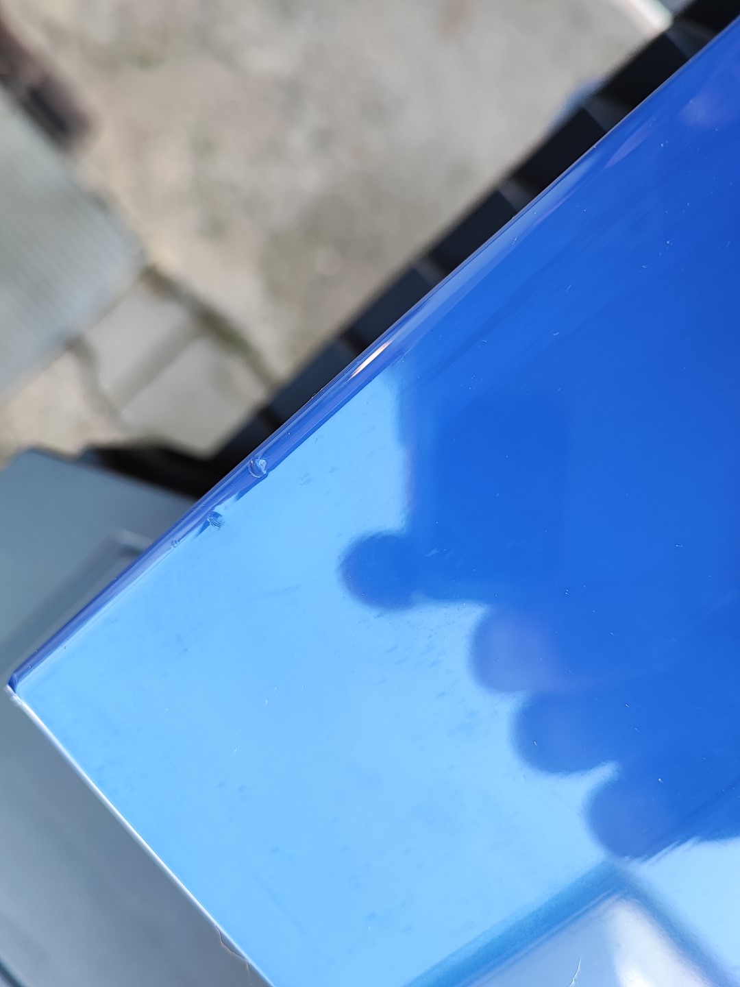

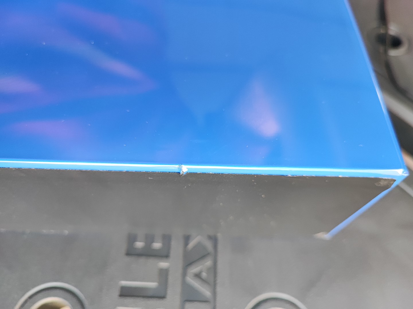

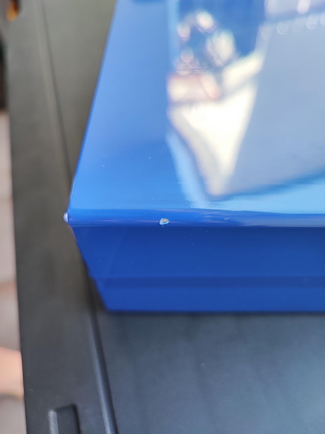

Erst mal zu den Daten

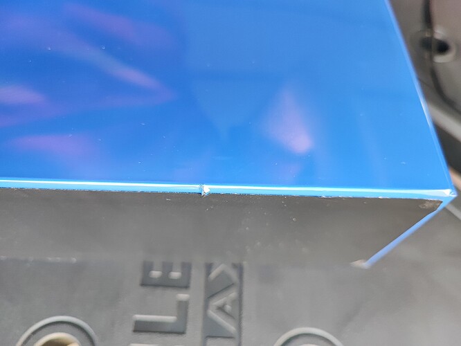

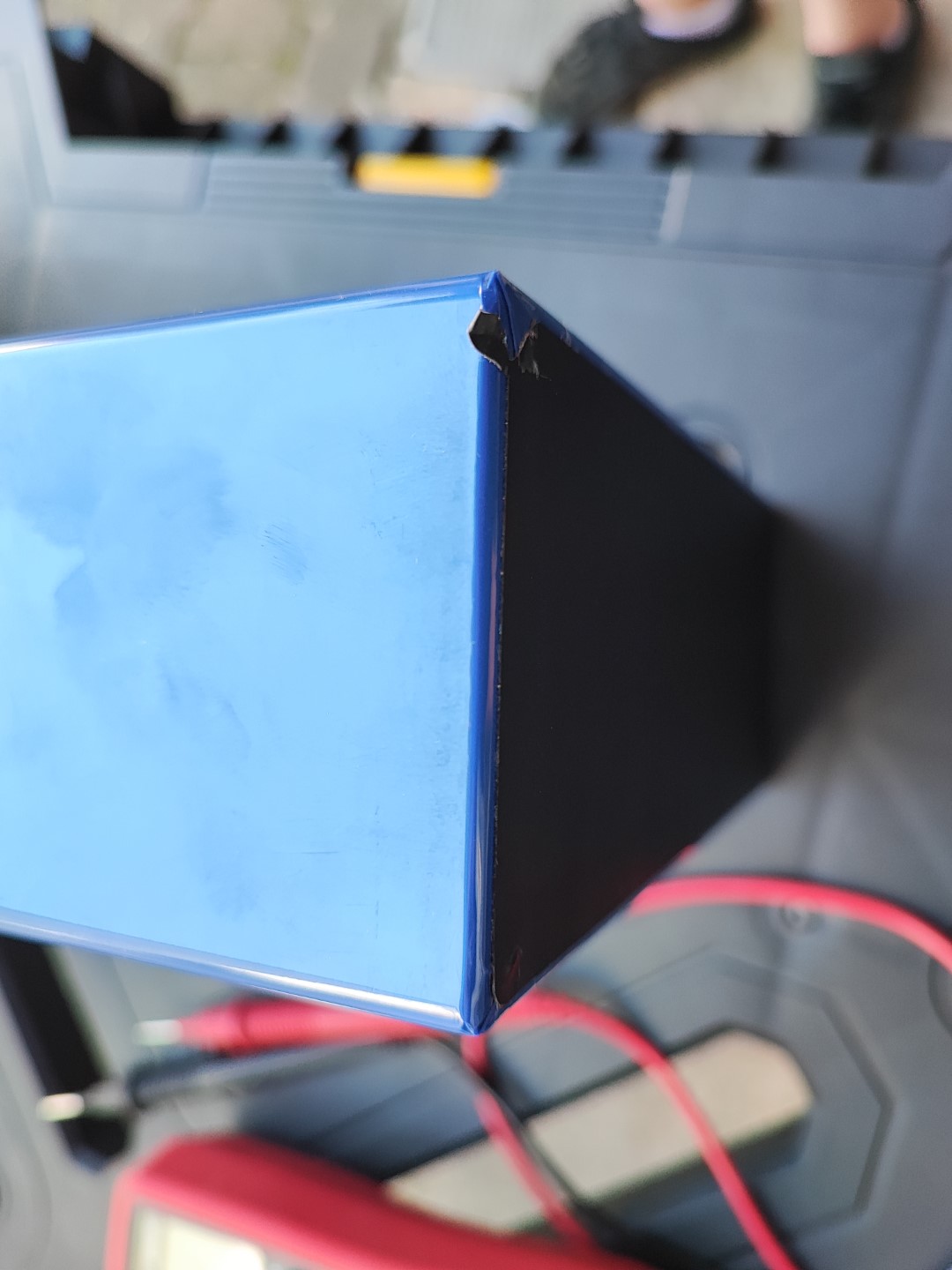

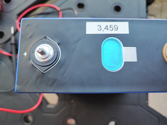

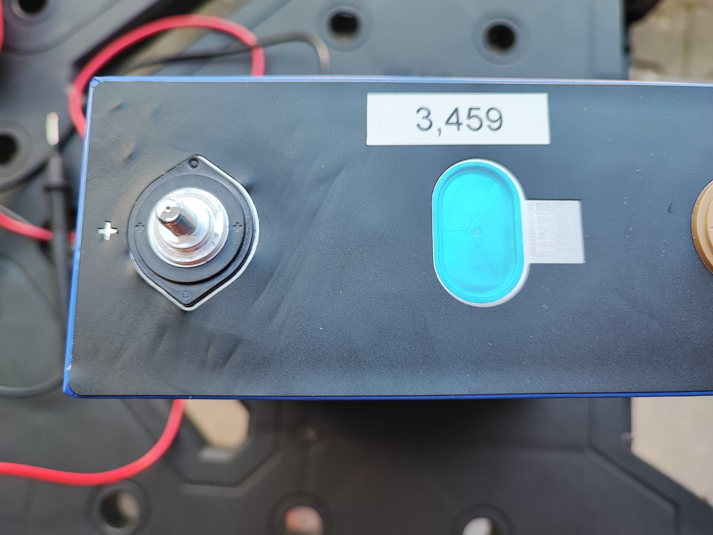

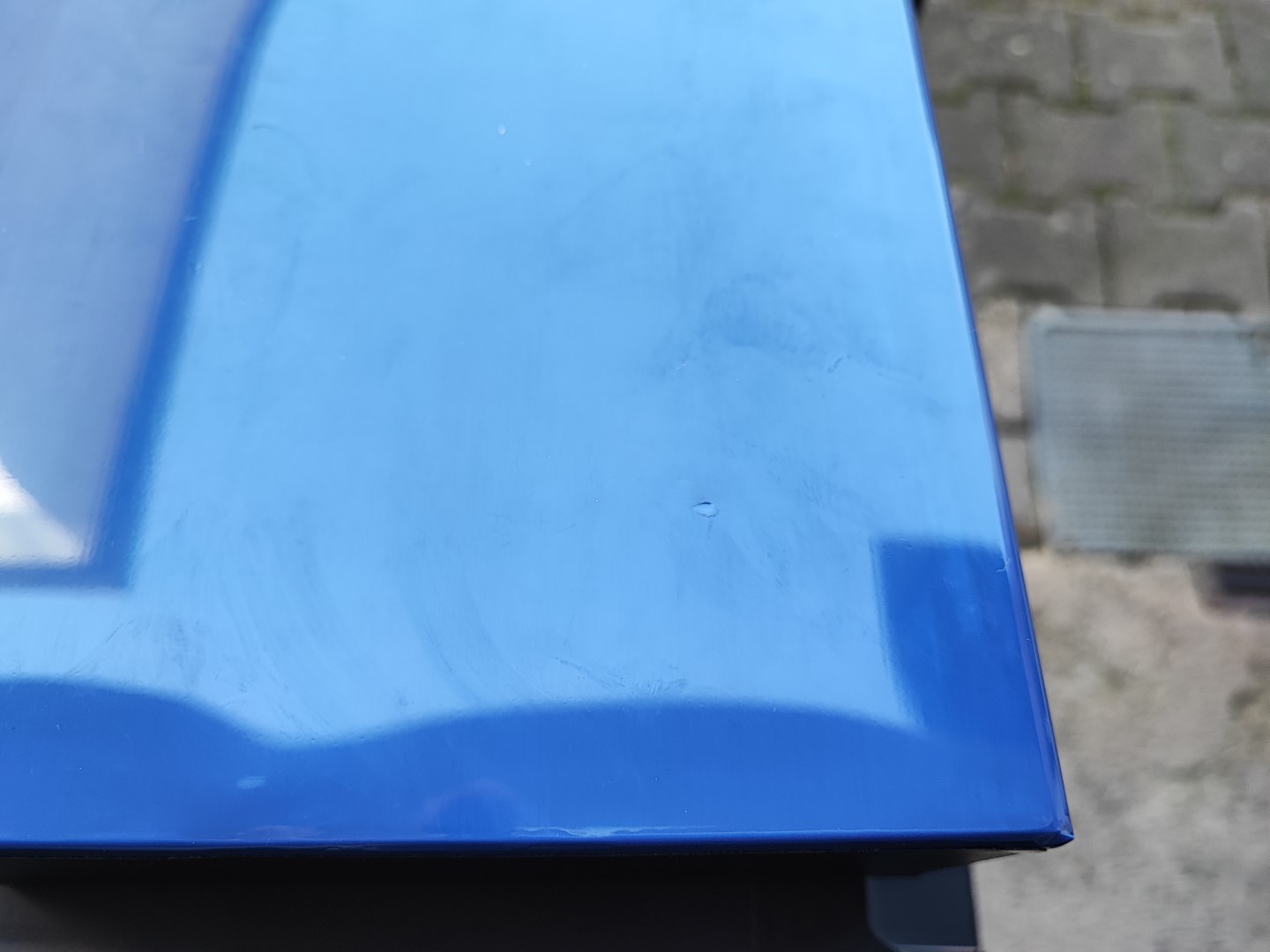

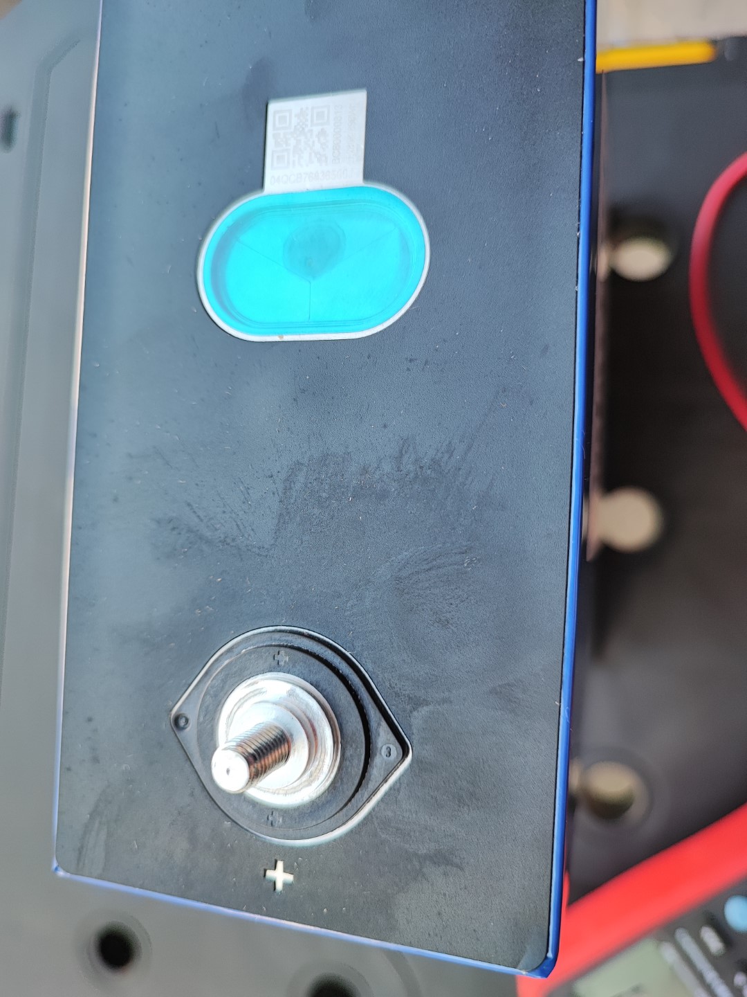

Seriennummer Innenwiederstand Initial/V 09.05.22 Spannung/V 14.05.22 Beschädigung
BC50001440 0,21 3,57 3,434 Leichte Abschürfung an der Kante
BC40001596 0,21 3,57 3,460
BC60000213 0,22 3,57 3,413 Leichte Druckstelle Abschürfung Seite, Abschürfung Folie Boden
BC60000036 0,21 3,57 3,407 Seite leichte Delle
BC60000023 0,21 3,57 3,429 Leichte Druckstellen Kante
BC60000813 0,21 3,57 3,421 Chemikalienrückstände Oben/Oxidation Überdruckventil
BC40000567 0,21 3,57 3,459 Deckelabdeckung nicht sauber verklebt, Abschürfung Kante
BC60000377 0,21 3,57 3,446
Laut QR Code sind die Zellen auf jeden Fall recht frisch Produziert worden / Dezember 2021, was schon mal positiv ist. Es sollen Grade A Zellen sein. Ich hab auch die Merkmale des Lasermarks gechecked, sollten auf jeden Fall Original sein. Die Initialladung wurde vom Shop gemacht und gemessen, ich hab jetzt ein paar Tage bei Lagerung bei 17°C nachgemessen. Sollte nachdem die Spannang anfangs doch recht zurückgeht schon so noch IO sein, oder? Bis auf das Messen und die Sichtprüfung hab ich noch nichts gemacht, da weitere Komponenten unterwegs sind.
Was das Bild etwas trübt sind leichte Beschädigungen. Ich hab hierzu Bilder angehängt.
Ist das eher Kosmetischer Natur? Eine Zelle Scheint Chemikalienrückstände zu haben. Bei eine anderen Zelle ist der Deckel nicht sauber gearbeitet.
Wie sind hier Eure Erfahrungen? Ist das Normal?

Ich würde sagen dass man dir einen Sammlung von Rückläufer angedreht hat, die andere reklamiert haben.
Wenn schon Chemie austritt ist das Kernschrott.
Hi Sorry, die Bilder haben noch gefehtl. Hast die schon angeschaut?
Chemie würd ich sagen ist nicht ausgetreten, sondern war wohl in der Fertigung, dass da was drauf gekommen ist. Auch am Ventil ist leicht was Oxidiert.
Aber ja du hast recht, die Chemie macht mir am meisten Sorgen.
Deshalb eher die Frage akzeptieren, oder reklamieren?
Wenn man in DE bestellt (zu Mondpreisen) sollte man auch erstklassige Qualität bekommen, ich würde zumindest man den Händler anschreiben und die Situation schildern und dazu sagen, dass du nicht zufrieden bist. Je nachdem was er antwortet dann halt entweder zurückschicken, oder mögliche Kompensation als Ausgleich akzeptieren.

anbei das neueste Update: Ich hab dem Händler mit den Mändeln konfrontiert und eher hat Problemlos kulant und feundlich reagiert. Ich hätte sowohl zurückgeben können, als auch ein Austausch aller Zellen, was ich schlussendlich gemacht hab.
Die neuen Zellen sind letztes Wochenende gekommen und sind im Zustand top. Der Innenwiderstand liegt bei gemessenen 0,19-0,20 Ohm, keine optischen Mängel. Produziert alle im Dezember 21.
Also diesmal ein großes Lob an den Händler.
