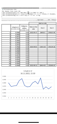

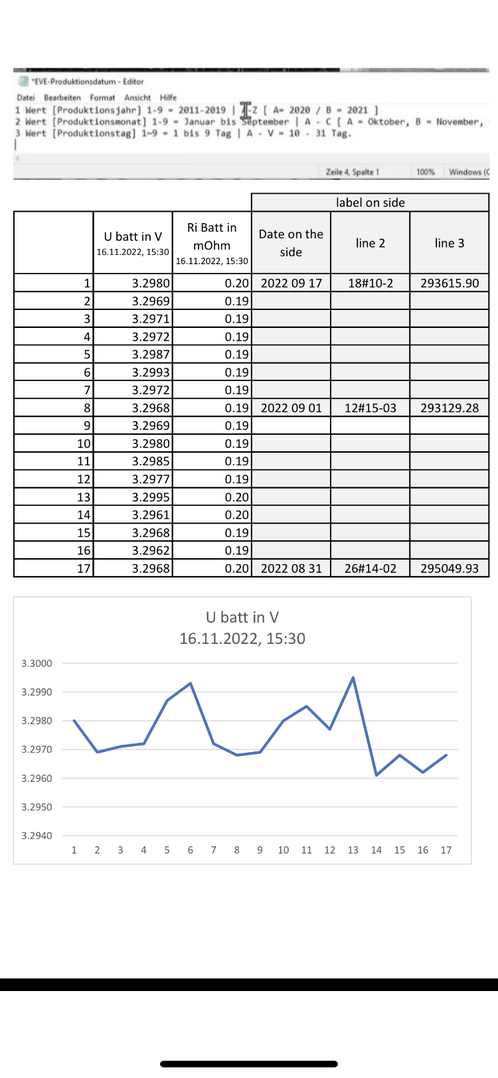

ich habe im Sept. 2022 bei Shenzen Basen 17 x EVE 280k Class A bestellt. Diese sind auch nach 2 Monaten unbeschädigt angekommen. Sogleich habe ich die Zellenspannung u. den Innenwiderstand gemessen. Die Spannugswerte lagen zwischen 3,297 um 3,299. Der Innenwiderstand bei 0,19 bzw. 0,20 Milliohm. Erst mal alles gut dachte ich. Auswertung siehe Bild.

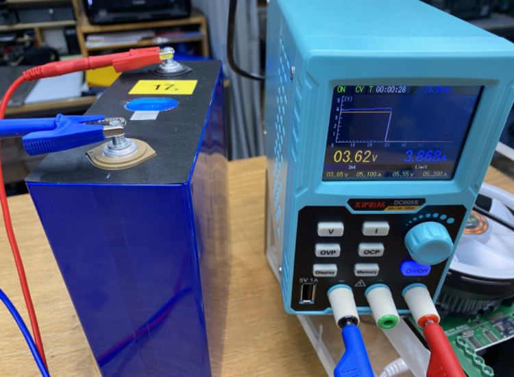

Dann habe ich Nr. 17 geladen mit einem Netzteil und einer konstanten Spannung von 3,65V. Da das Netzteil 5 A liefert flossen Anfangs auch 5 A. Habe das Netzteil zeitweise wieder abgeschaltet. Nach ein paar Tagen ist nun endlich die Spannung auf 3,62 V gestiegen und ich meine der Akku ist voll, da nur noch weniger als 0,1 fließen. Nach dem Abklemmen sinkt die Akkuspannung auf ca. 3,55V.

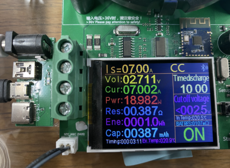

Nun kommt die Entladung mit einer Elektronischen Last. Erst mit 8 A und dann auf 10 A erhöht. Die Akkuspannung bricht bei 8A auf 2,8V zusammen. Erhöhe ich auf 10 A bricht die Spannung auf 2,55V zusammen. Dann dauert es noch ca. 60 sec und die Cut off Spannung von 2,5V ist erreicht. Das war aber wenig Leistung Kapazität was ich hier messen konnte. So gut wie nix und keine 280Ah!

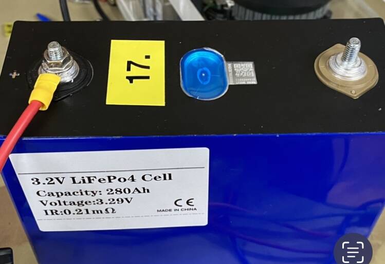

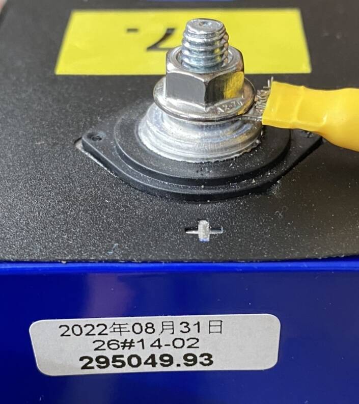

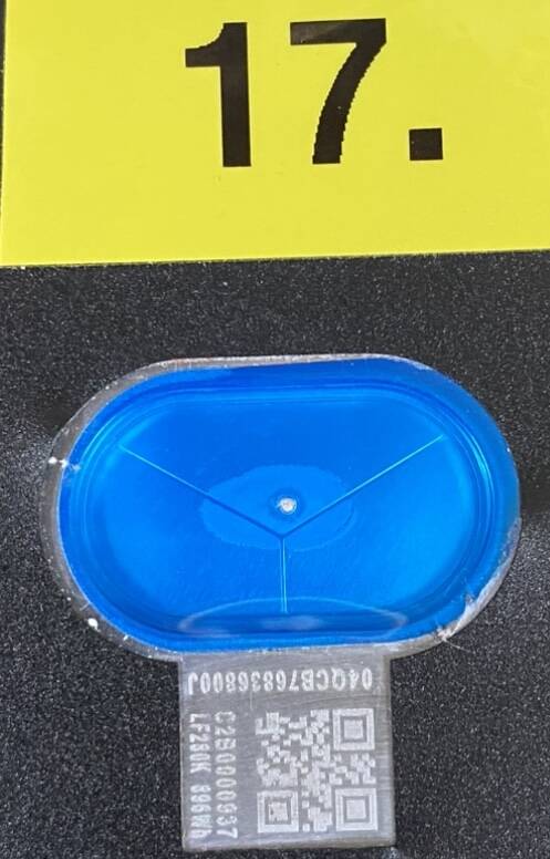

Laut Matrixcode sind diese aber im Feb. 2022 produziert worden und auf der Seite steht ein Label mit 29549.93,was offensichtlich eine Kapazität von 295 Ah zeigen soll, die am 31.08.2022, also kurz vor der Auslieferung gemessen wurde.
Ist das ein Fake?

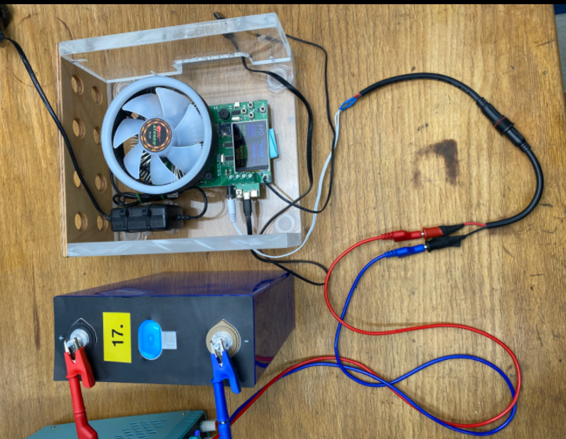

Besser ist wohl du zeigst Bilder von deinem Messaufbau (Elektronische Last).
Wie sieht es mit den Kabelquerschnitten an der elektonischen Last aus? Falls der zu niedrig ist, bekommt man einen Spannungsabfall in der Leitung und eine zu frühe Abschaltung.

Hier ist der Matrix code sichtbar, das Label mit der gemessenen Ah-Angabe, der Typaufkleber seitlich. Weiterhin der Kabelaufbau beim Laden mit Netzteil und der Aufbau beim Entladen. OK die Kabel sind nicht die dicksten beim Entladen, aber der Einbruch ist enorm und die Spannung der Batterie bricht extrem zusammen. Von 3,5V auf 2,6 bei 8A Entnahme.

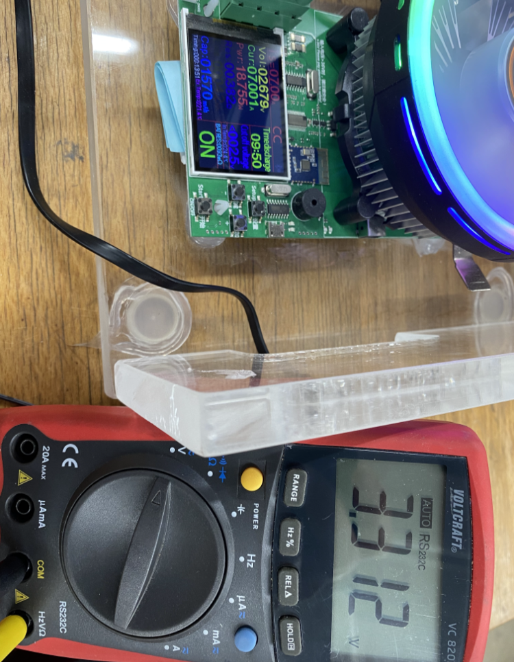

Viel zu lange und dünne Kabel... wie Autoschraubernix schon sagte wirste so wohl extrem viel Spannungsabfall haben.
Dann auch noch mit 3 Verbindungen dazwischen... Mess mal die Klemmspannung am Akku mit dem Multimeter wenn dir die Last zeigt das die Spannung angeblich eingebrochen ist und Vergleiche... wirst dich bestimmt Wundern ?.
Geht das an die Last nur über den Klinkenanschluss anzuschließen?
Habe mal das LAbel oben abgemacht und finde die Markierung B3. Ich hoffe, dass das nicht B-Ware bedeutet....

an Deinem Messgerät hast Du an den 4 Schrauben so ne kleine Platine dran. Werf die aus dem Messaufbau - ist nur was für kleine Ströme.
Und dann musst Du mit 4 Drähten zur Batterie gehen. 2 der Drähte werden nicht belastet und dienen der reinen Messung, 2 der Drähte - und hier nimm mind. 4mm² - dienen der Stromführung. Genauer - grade nachgeschaut - die äusseren 2 tragen die Last, die inneren 2 messen nur.
Die, die die Last tragen, bitte vernünftig verschrauben an der Batterie - die Messkabel kannst von mir aus mit den Krokodilklemmen dranmachen. Problem sind nicht nur die Kabelwiderstände sondern auch die Übergangswiderstände bei den hohen Strömen.

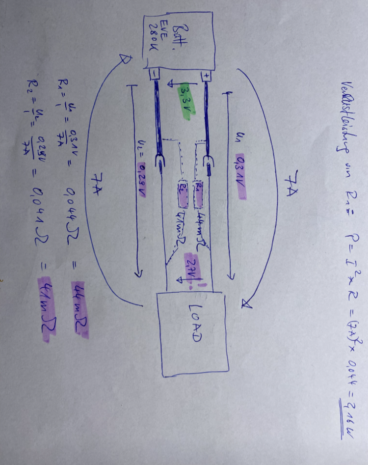

Habe jetzt mal nachgemessen und tatsächlich an der Batterie liegen 3,3V an und an der Load 2,7V. Unglaublich, da fallen doch tatsächlich 0,3V an jedem Kabel ab. Sind in Summe 0,3V+0,3V = 0,6V an Hin- und Rückleitung. Habe hier mal ein Rechenbeispiel eingefügt. Siehe FOTO.
Rechnerisch komme ich auf 44mOhm für die Plusleitung und 41 mOhm für die Rückleitung. Unglaublich. Da denkt man die 40mOhm machen nichts aus, aber dem ist nicht so. Hätte ich nachgerechnet, wäre es schon vorher klar. D.h. man muss um jedes Milliohm KÄMPFEN!
Und die Verlustleistung ist rechnerisch nicht relativ hoch, ...komme auf "nur" 2,16W.
Details zum Messaufbau siehe Bilder...
In der Anlage habe ich hier schon vorgesorgt. Habe anstatt der 4 oder 6 Quadrat nun 10 mm2 Solarkabel verlegt. Habe aber auch nur 150V Solarspannung, da der EPEVER nur max 180V kann. Ebenso habe ich 40m Länger in der Hin und Rückleitung. 4s2p an 8 Modulen, da komme ich auf einen MAX Strom von ca. 26A. Ich hoffe das reicht. Für die Batteriekabel habe ich erstmal 35 mm2 Kabel vorgesehen. Ich hoffe das reicht.

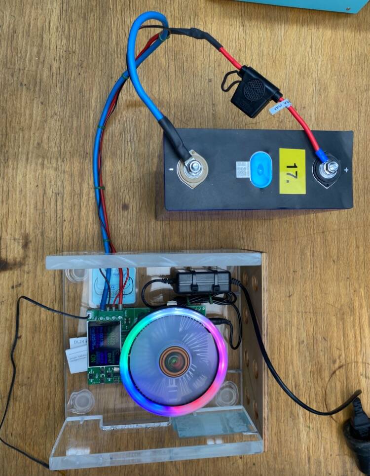

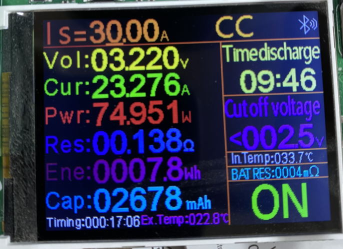

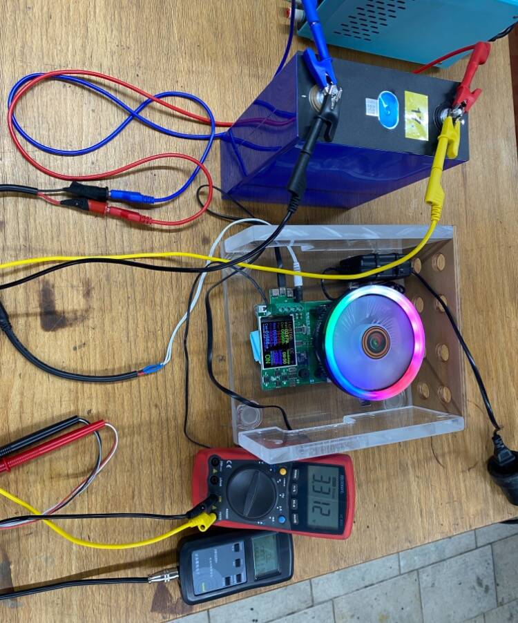

Hab jetzt mal eure Tipps befolgt und die kleine Adapterplatine rausgeschmissen und gscheite Kabel verwendet größer 4 mm2 und auf Vierleitertechnik umgestellt. UND SIEHE DA: Anstatt nur 2,7V nun 3,3V an der Elektronischen Last. Konnte dann locker flockig auf 30A hochdrehen und es waren immer noch 3,2V Batteriespannung vorhanden. Danke euch allen- PROBLEM GELÖST
:slight_smile:
Hier noch das Bild vom neuen Messaufbau
Fast richtig, das Sensekabel für plus/rot direkt an den Batteriepol und nicht hinter die Sicherung.
Ist zumindest das was ich auf dem Foto erkennen kann.
Auch die Sicherung+Sicherungshalter hat mOhm, kämpfe um jedes mOhm, du hast Top-Zellen!
Ja ich weiß, das mit der Sicherung ist nicht so optimal. Bin da eher vorsichtig, nicht dass dann noch ein Kurzschluss entsteht und Kabelbrand entsteht.
