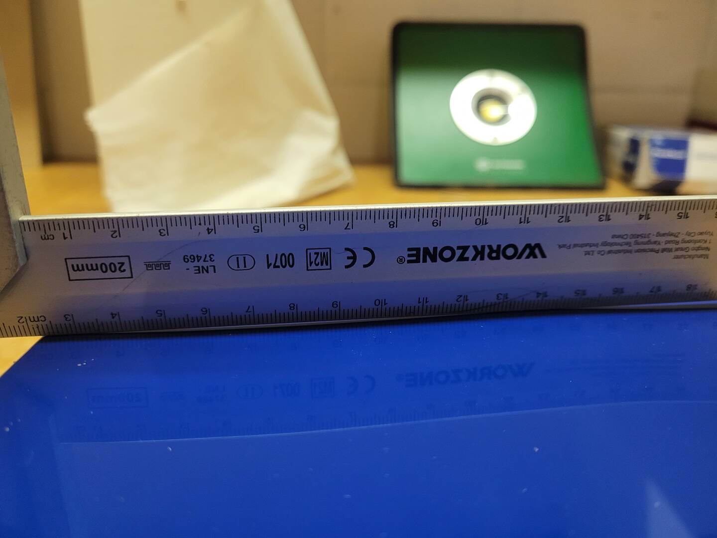

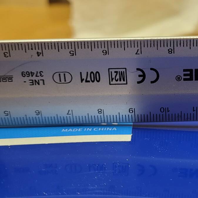

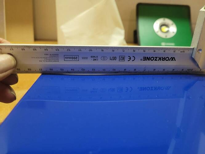

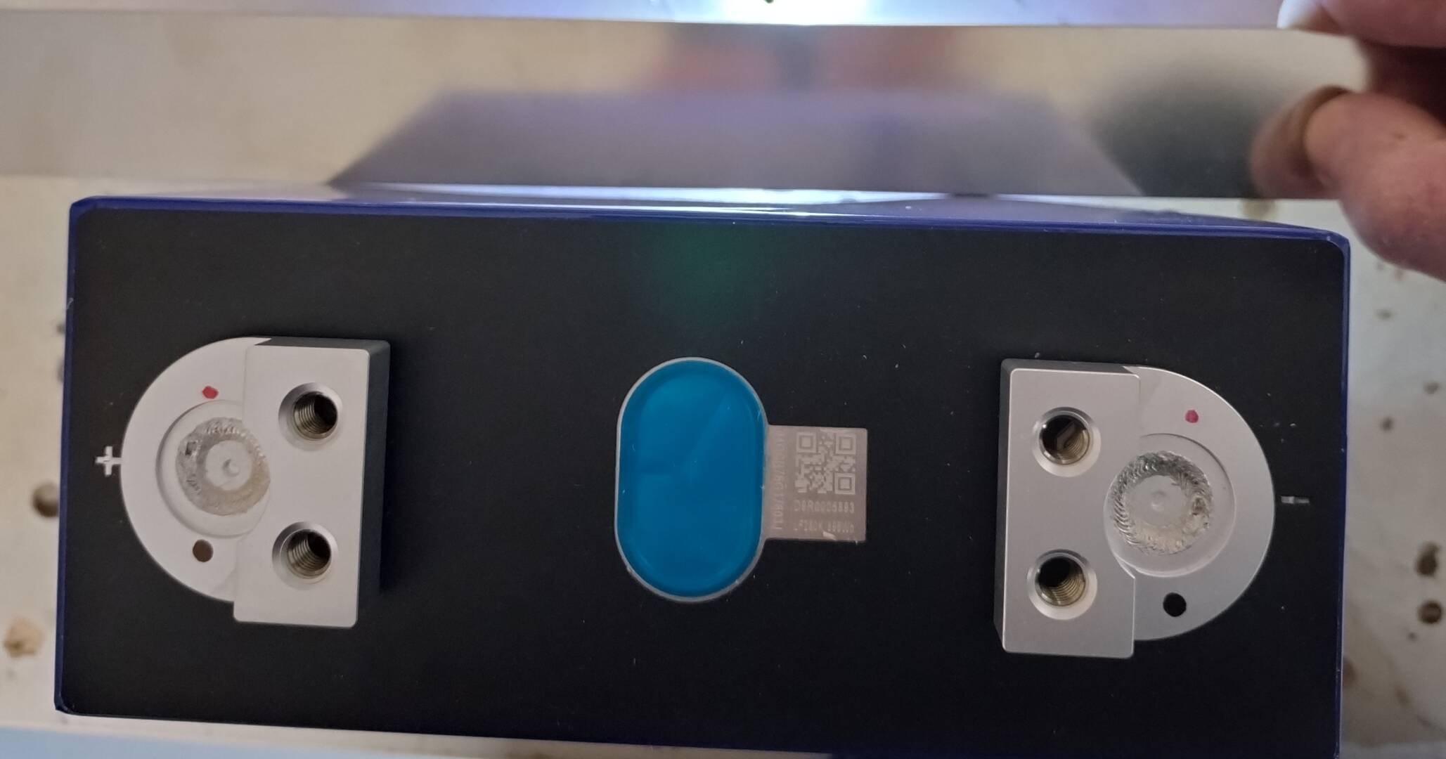

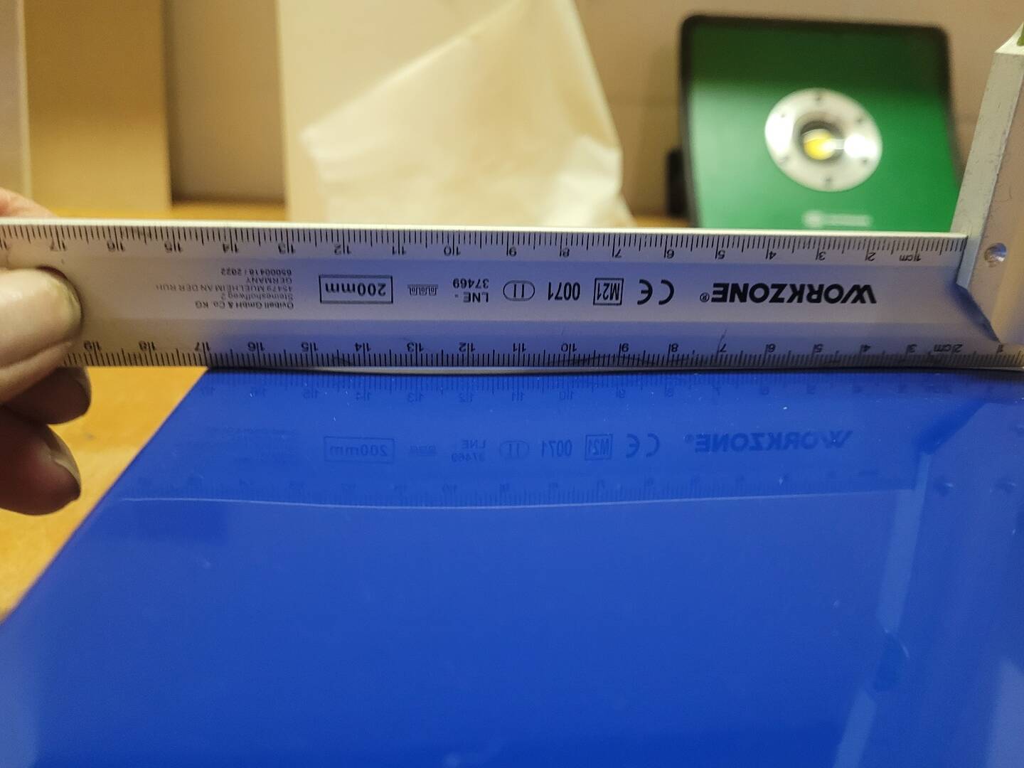

An das Verpressungsproblem hatte ich dabei auch gedacht. Hier mal ein Bsp mit Foto:
Das Metallding ist ein Maurerwinkel, ich denk man sieht recht gut, dass der Minus-Pol dicker ist.
Die Testergebnisse sind soweit alle OK (IR, Kapa etc).

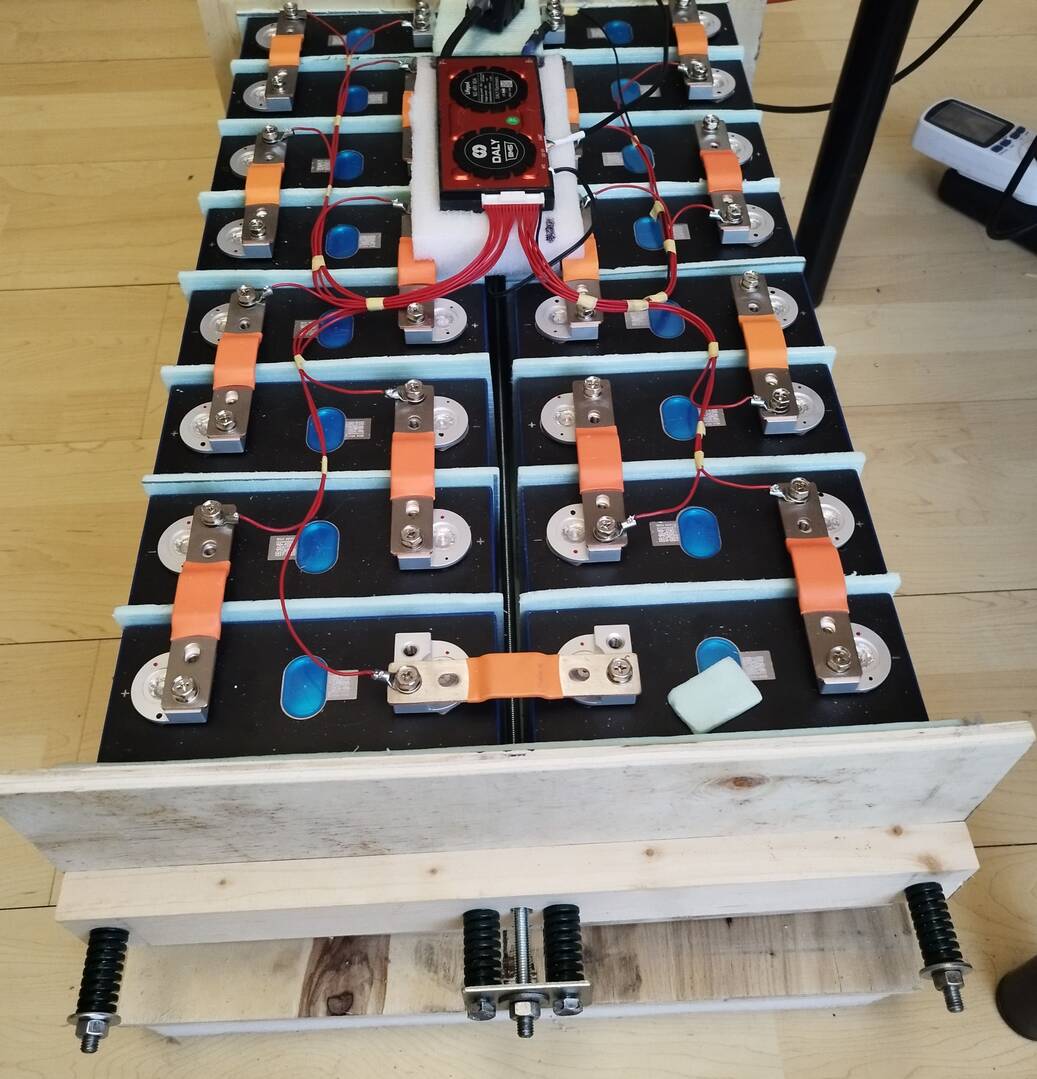

Hatte davon noch übrig. Hab das zwischen die platten gemacht.
Die ersten Zellen haben den kompletten Zyklus durch. war erstaunt 280ah sollte es sein, 298 wurden gemesssen. Vermutlich ist so'n China-Kracher auch nicht das präziseste Instrument, sagen wir mal die Richtung passt. Der IR Messer fehlt noch. Soweit trotz der Unwucht scheinen die Dinger zu tun
