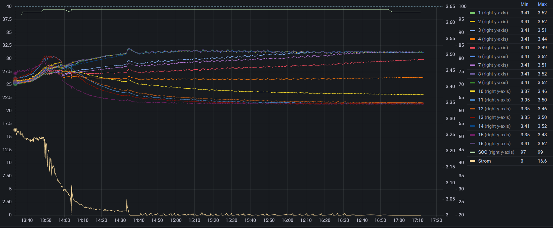

Hallo zusammen so langsam kommt die Sonne öfters bei mir durch und der Akku wir voll.
Da es das erste Jahr mit dem Akku ist schaut man ja öfters darauf und mir ist etwas aufgefallen.
Zelle Nummer 15 ist beim laden am höchsten. Sobald der Strom singt fällt sie jedoch am schnellsten ab und verbleibt dann auf niedrigen Niveau.
Aber seht selbst.
Normales verhalten da noch nicht ganz ausbalanciert oder doch ein Problem.
noch garnichts richtig ausbalanciert. Betrachte nur den Teil deutlich unter 5 A.
Beim letzten Mal habe ich es so weiterlaufen lassen bis alle 3,45V hatten. ich sollte wohl lieber noch höher laden.

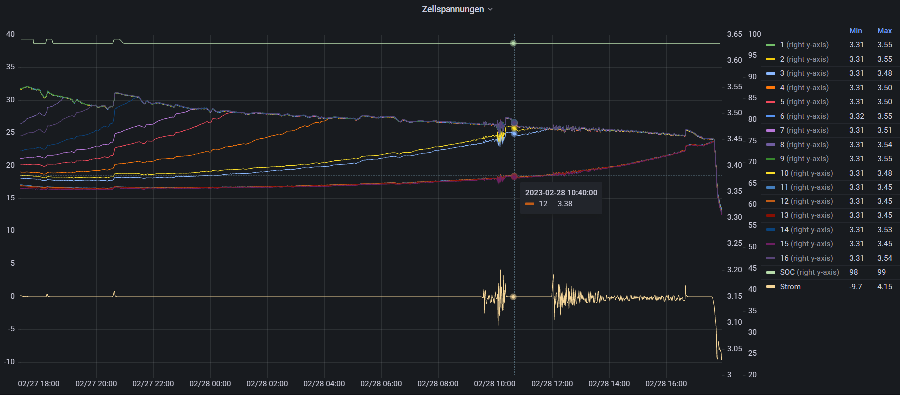

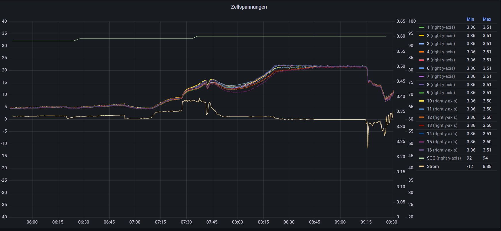

Deine erste Grafik sind 3h, die zweite 24h.

kann mir mal jemand sagen warum die zellen die näher an der max Cell Volatage liegen sich annähern. Geladen wird doch immer von der höchsten in die niedrigerste aöso sollten die sich doch von unten annähern.

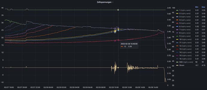

Ich vermute ich weiß warum ich Probleme mit der Zelle habe ich habe ab 3,4V angefangen zu balancieren beim Laden springt die Zelle schon auf ca. 3,43 und dann wird sie natürlich durch den Balancer entladen.
Hier sieht mann es sehr gut die frage ist nur warum schießt die zelle so nach oben?

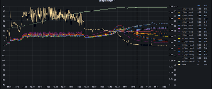

Habe es mal mit 10A gefahren kein Problem Zellen liegen 10mV auseinander ab 30A ladestrom sind die tiefsten Zellen bei 3,4V und die höchste bei 3,45V, wir befinden uns im Bereich von SOC 73%.
Sonst hatte ich den Balancer auf 3,4V gestellt und er hat wahrscheinlich aus der Zelle mit den 3,45V Energie gezigen dadurch ist diese dann am Ende als der Strom runtergegangen ist so abgefallen. Die Zellen die beim Laden am höchsten sind fallen am Ende auch am meisten ab.
Problem ist nur warum peakt die zelle so.

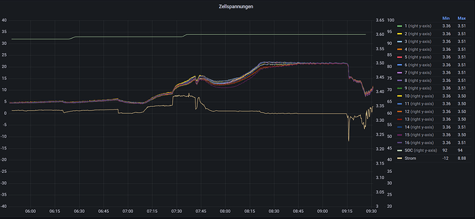

Habe ihn mal langsam laden lassen und und dann mit 1 A auf 3,5V kommen lassen jetzt werde ich es mal beim nächsten lade Vorgang beobachten.
