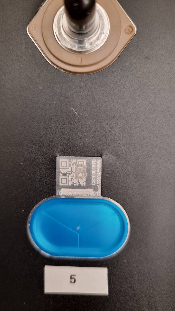

EVE 230Ah -> QRCode mit "B" markiert
@felix wenn die Zahlen/Buchstabenblock mit 04Q beginnt ist es eine EVE Zelle!
Ist diese B-Geschichte überhaupt noch aktuell?

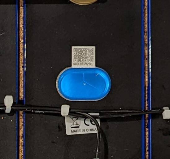

Leider habe ich gerade keine besseren Bilder, aber hier mal das was ich gerade habe.
Als Beispiel einer der QR-Codes: 04Q-CB-73712-100JC-6L000-2691
Laut dem qr checker kommen folgende Daten raus:
Manufacturer:EVE Power
Product Type:Battery Cell
Battery Type:LiFePO4
Nominal Capacity:304Ah (LF304)
Nominal Voltage:3.2V
Production Date:20/Jun/2022
Manufacturer Website:https://www.evebattery.com
Das ist zuindest lauf QR decoder. Ich meine mich aber zu erinnern, dass in der Zeile darunter LF280K stand. Bin mir auswendig aber nicht mehr ganz sicher.
Verkauft wurden sie als 280K-Akkus. Stimmt also evtl nicht ganz. Aber ob jetzt 4000 (LF304-spezifikation) oder 6000 (280K Spezifikation) Zyklen bei raus kommen ist mir nicht so wichtig.
Kapazität von allen Zellen ist aufjedenfall > 280Ah und die Terminals sind nachträglich aufgeschweißt, was auch zu den Berichten passt, dass EVE keine Löcher mehr in die Pole bohrt sondern nur noch ihre Terminals mit den zwei Schraublöchern aufschweißt oder es den "Kunden" überlässt.

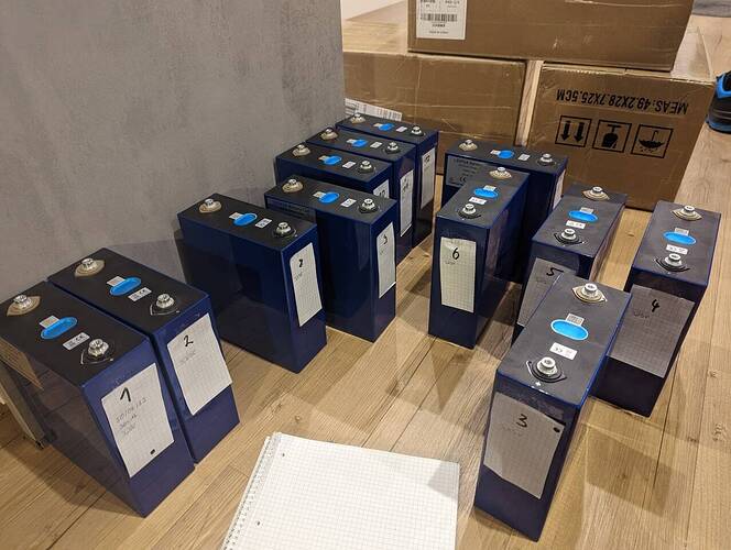

Meine EVE LF280K Zellen sehen so aus (geliefert von Gobel):
Die Zelle ist vom 01.08.22

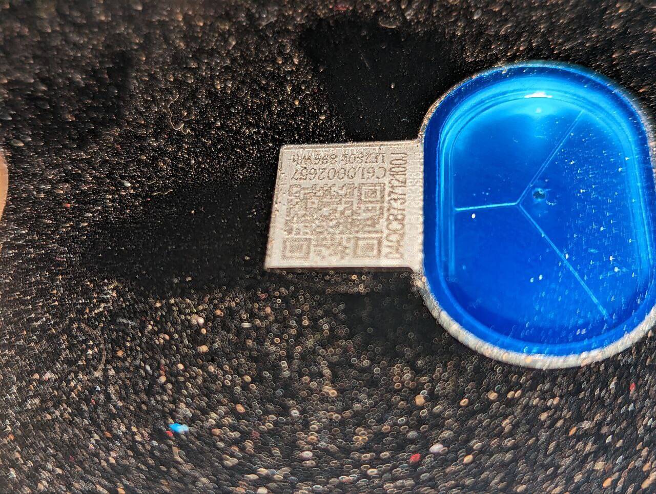

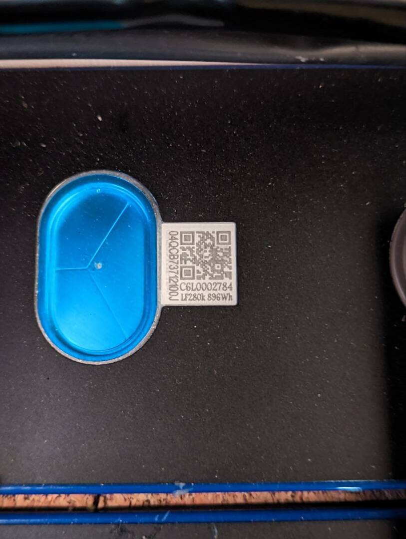

Konnte heute nochmal genauer schauen.
Auf dem zweiten Bild sieht man ganz schwach den alten QR-code drunter durch schimmern.
Das lustige ist, der neue QR Code und die neue numerische ID dazu sind theoretisch 304Ah Zellen.
Die alte Nummer ist allerdings ein "67". Was für LF280K Zellen steht. LF280K steht auch an der Seite im alten - sowie auch im neuen QR code.
Also wohl 280K B-grade, überschrieben mit einem QR-code von LF304Ah Zellen. ?
Interessant, da werden tatsächlich schon QR-Codes weggeschliffen (?) und neue an derselben Stelle aufgelasert... Das Schriftbild wirkt auch schlecht gefälscht, wirklich Mühe hat man sich da ja nicht gegeben...
