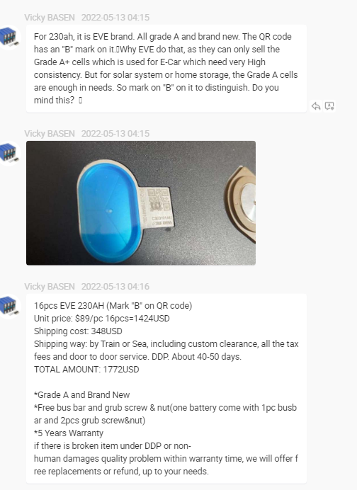

Nun schrieb mir die Frau im Chat gerade, daß EVE Akkus für Solar mit einem "B" auf dem Barcode markiert sind.
Before you place an order, I would like to clarify that the batteries of EVE brand used for solar energy storage will be marked with "B" on the QR code in the future.
Wie ist das einzuordnen?

We just received a notice today, for 230ah, it is EVE brand. All grade A and brand new. The QR code has an "B" mark on it.Why EVE do that, as they can only sell the Grade A+ cells which is used for E-Car which need very High consistency. But for solar system or home storage, the Grade A cells are enough in needs. So mark on "B" on it to distinguish.That is a business war, and we also know the B QR code will make customers confuse.
But we can guarantee that it is Grade A and brand new battery, only manufacturers do so to distinguish different batches.
So richtig weiß ich auch nicht ob ich diesen Worten vertrauen kann.
Vielleicht kann einer der Erfahrenen Besteller etwas dazu sagen.
Danke und LG

ich bekam heute von Vicky die gleiche Info.
O-ton Vicky:

Ich kann mir nicht vorstellen, dass ein Hersteller seine Ware als "Minderwertig" kennzeichnet obwohl die Zellen gut sind? Das möchte ich nicht glauben..
Ich bin also auf der Suche nach Grade A. Hat hier jemand einen Kontakt?
Anbei meine Konversation, welche ich hier schon mehrfach gesehen habe.. Copy & Paste kann Vicky :wink:
