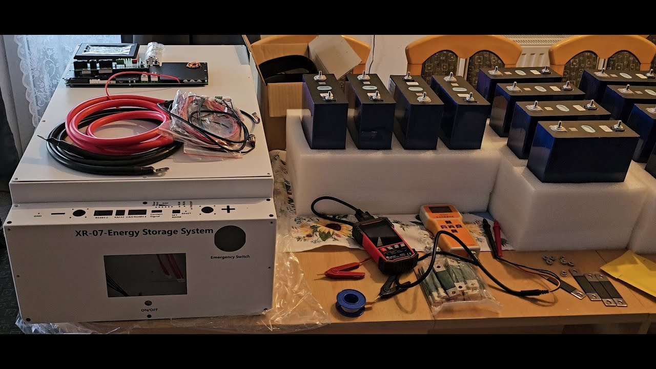

Ich habe ein gebrauchtes 16x Gehäuse bei ebay günstig gekauft, nur 200 anstatt 400eur die 280Ah. Jetzt verstehe ich warum ![]()
Ich habe nur 5 Sonnenmodule und die 230Ah sollten reichen. Ich finde es aber etwas schade.

denk dran dass du für die schmaleren zellen andere querverbinder brauchst und die verspannung ändern musst, ggf. falls bms über platine angeschlossen wird auch diese nutzlos ist

Ich glaube ich gehe für die 230Ah. Die XR07 hat keine Sicherung, das muss ich aber selber bauen. So was habe ich gekauft (230Ah Version).Die alternative wäre 280Ah mit EEL Gehäuse aber insgesamt 350€ teuerer
Funktioniert das BMS als Sicherung wenn die Kabel von Aussen einen Kurzschluss machen? Ok wenn es kaputt geht aber Hauptsache ohne Feuer
