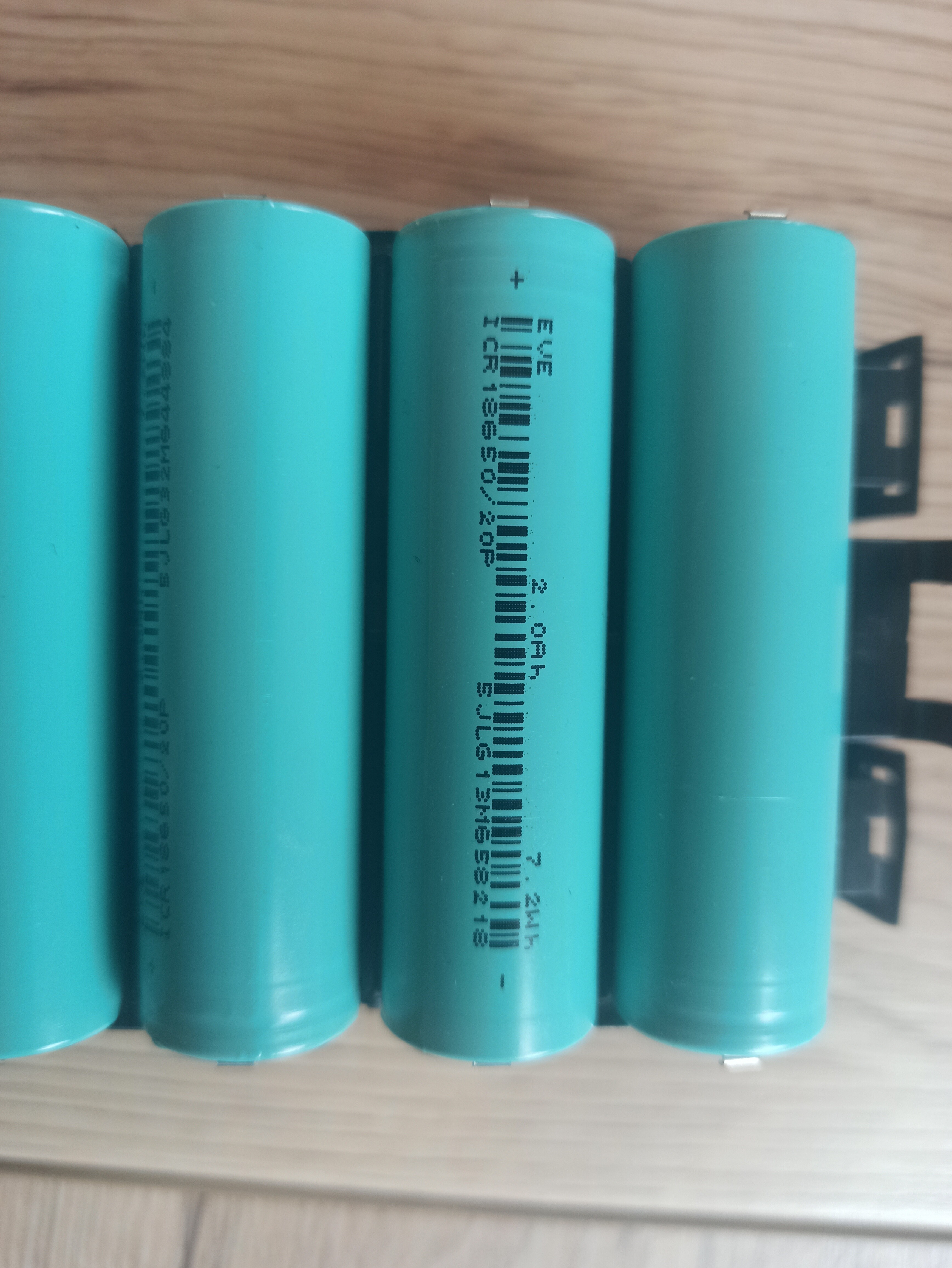

Außerdem habe ich etwas vergessen. Ganz einfach ist es so, dass ich diese Akkus ersetzen will: EVE ICR 18650 20P mit 7,2 Wh und 3,6V. Das dem Ähnlichste, was ich finden kann, ist aber nur dieses hier: TerraE INR 18650 20P mit 3,7V. Was bedeutet ICR und INR? Sonst kann ich noch diese hier finden: Samsung ICR 18650 26J M mit 3,6 Volt.

Wenn du einen Akku ersetzten willst hast du dann evtl ein Bild?
Das wäre wohl noch einfacher. Ich Frage mich nämlich gerade wo du ein 1S20P verbaut haben könntest.
ICR INR etc. Sagt was über die Zellchemie aus.

https://www.nkon.nl/de/rechargeable/li-ion/18650-size/eve-inr18650-20p-2000-30a.html
-20P ist in diesem Fall nicht 20 parallel sondern einfach eine Typenbezeichnung von EVE.
Der maximale Entladestrom liegt bei 30A.
Auf nkon.nl kannst du einfach mal filtern.
18650 Format
ohne Sicherung
30A-35A Entladestrom
2000mAh Kapazität (wenn du nicht mehr haben willst [Der Akku sollte einfach nur länger halten])
Zusätzlich zu deiner original Zelle hättest du da dann noch 2 lieferbare Alternativen.
Habe letztens Akku meines Kollegen gerettet, daher als Hinweis nochmal: wenn du die alten Zellverbinder (Nickelstreifen) verwenden willst, dann wird das mit löten nichts. Dann brauchst du so ein kleines Kontaktschweißgerät. Mit dem Lötkolben wird das nichts.
Datenblatter zu 18650 findest du auf secondlifestorage.com.
18650 EVE gibts auf secondlifestorage leider bisher nur die *-26V
Aber ja grundsätzlich kann man da suchen.
