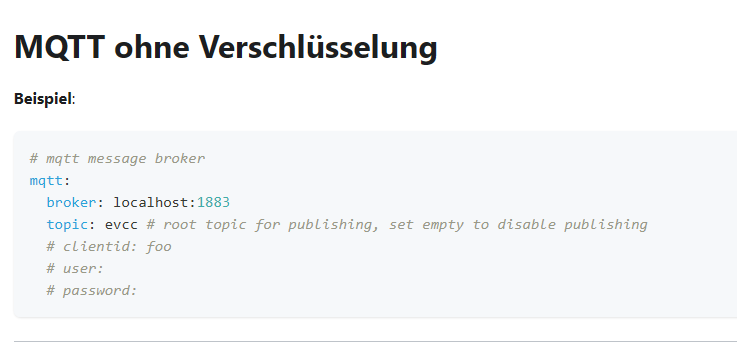

Bei Nodered kann ich ja die Payload/Topic wo alle Daten drinnen bereitstellen somit könnte sich das dann EVCC abholen...mein Gedanke
Kann ich über die UI EVCC -> Mqtt einrichten damit das Payload/Topic also die Daten vom Zähler welche ich über Nodered bereitstelle abgeholt werden können von eben EVCC.
Wenn das klappen würde müsste ich nur schauen das ich die Leistungen Spannungen Strom usw. alles in ein Payload/Topic packe das sich dann ECVV abholen kann und die Daten dann anzeigt!
Ich weis aber nicht was EVCC alles benötigt an Daten.
Also Victron kannst Du auch per MQTT in EVCC einbinden der MQTT läuft ja auch jedem Venus OS mit.

Ich nehme an bueddy meint
interval: 10s # control cycle interval
zusätzlich kann man meist definieren, wie lange ein Wert gültig bleibt bevor es einen neuen geben muss.
timeout: 20s
