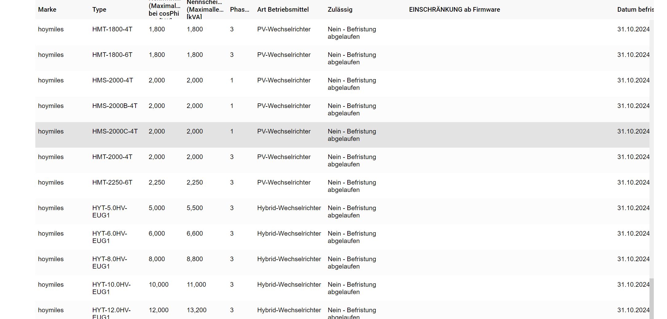

Eure Meinung zum Hoymiles HMT-2250
Der Hoymiles HMT-2250 sieht auf dem Papier ganz gut aus und ist nicht sehr teuer.
Nach dem 3-Phasig ist hat man damit vielleicht beim Netzanschluß auch weniger Probleme.
Habt ihr eine Ahnung ob er in Österreich zu gelassen ist oder habt ihr sonstige Erfahrungen mit dem Gerät?

Ist ein ganz nettes Teil, der HMT-2250. Erinnert mich von der Bauform irgendwie an einen Aktenkoffer, wenn man ihn am Griff trägt. Der hat halt intern nur 3 MPP-Tracker, es hängen jeweils zwei Eingänge zusammen. Daran muss man denken, wenn man Teilverschattungen von Modulen hat.
Nachteil: Der doofe BC06-Stecker auf der AC-Seite. Als Gegenstück braucht man einen BC06 Knoten, und die Dinger sind sauteuer. Man kann natürlich auch den Stecker abzwicken, aber dann erlischt dem Vernehmen nach die Garantie. Man sollte zum Kaufpreis des Wechselrichters also immer den des BC06-Gegenstücks hinzuaddieren.

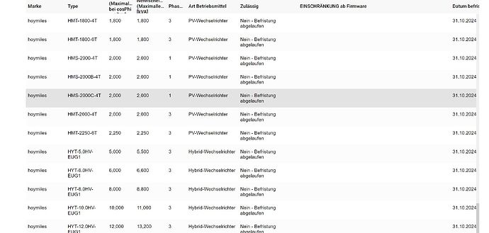

Der HMT2250 ist in Ö. seit 31.10. nicht mehr zugelassen
