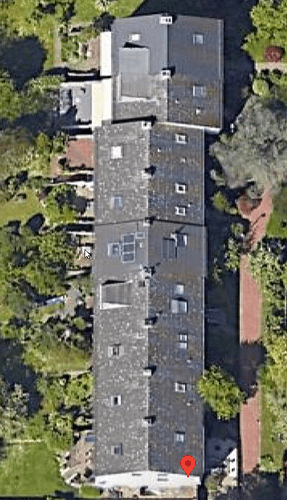

  • Erkennt/akzeptiert unser Reihenhaus nicht, Block als eine Einheit trotz Adresseingabe.
  • Wie wäre es mit der Auswertung von Bildern für die Außenseiten und Grundrisse? Verfeinern der Daten OK, aber from scratch nervt.
Vielen Dank für die Rückmeldung @jensdecker! Es stimmt, bei Reihenhäusern ist die 3D-Auswertung nicht gut. Aus Satellitenbildern ist die Unterteilung (wenn überhaupt) sehr schwer auszumachen. Unsere aktuell vorgesehene Verbesserung besteht im ersten Schritt darin, eine Eingabe der Breite des Abschnitts zu ermöglichen und den User dann die Position seines Segments auf dem gesamten Reihenhaus-Objekt (eindimensional) hin und her ziehen zu lassen. Wäre das für Dich noch im Rahmen dessen, was Du an Eingabe bereit wärst, vorzunehmen? Wenn Du eine andere Idee hast, nehmen wir die natürlich auch gerne auf!
Sehe gerade, daß google maps da auch nicht in der Lage ist ... Ich würde in dem Fall das Dach von unserem Haus (das mit den BKWs drauf) einfach nachzeichnen wollen und Euch analog auf einem Foto von der Front und Rückseite des Hauses die Grenzen einzeichnen, wenn das die KI nicht auflösen kann (korrektes Haus sollte den größten Anteil haben). Ach ja, bei uns ist vorne ein WDVS drauf, zur Hälfte verputzt, oben mit falschen roten Klinkern, hinten eine vorgehängte Holzfassade. Aber das wichtigste beim solaren Ertrag sind wohl die Fenster und nicht die Farbe der Fassade ... Für die Räume fände ich es wie gesagt essentiell, entsprechende vorhandene Grundrisse nutzen zu können. Verfeinerungen sollten schrittweise möglich sein (Wandstärke, Materialien etc.), aber man mit minimalem Input schon mal erste Ergebnisse "als Belohnung" bekommen.
Ja, mit der Auflösung von verbundenen Häusern mittels Satellitendaten tun sich bisher leider alle schwer - selbst Google, Microsoft etc. Aber der Workaround über das Einzeichnen im Satellitenbild ist auf jeden Fall auch aus unserer Sicht die nächstbeste Option. Fotos von Front und Rückseite wären dann gar nicht mehr zwingend erforderlich, da im 3D-Modell die Grenzen zu den Nachbarhäusern auch mit der auf dem Dach gezeichneten Linie funktionieren würden.
Und Du hast natürlich Recht, die solaren Wärmeeinträge sind deutlich stärker von den Fensterflächen (und ggf. vorhandenem Sonnenschutz, insb. außenliegend) abhängig als von der Fassadenfarbe - auch wenn letztere nicht ganz irrelevant ist. Die Fenster werden bei uns als Standard automatisiert mit angenommenem prozentualen Anteil an der gesamten Außenfläche eingezeichnet und können dann vom Nutzer angepasst werden.
