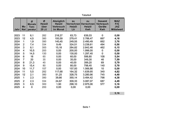

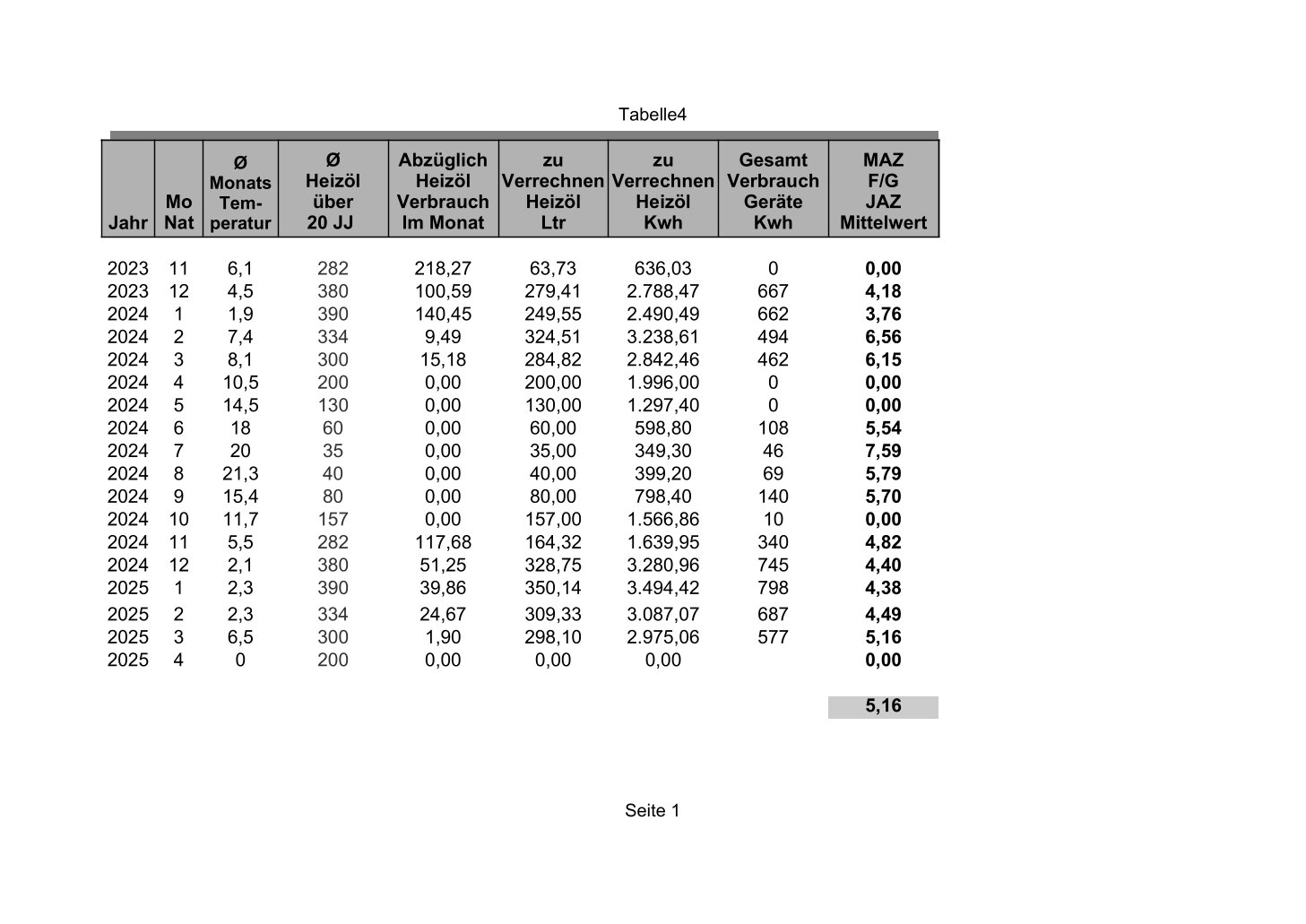

Hallo,wie konnte mir dieser Interessante Beitrag nur entgehen🙈
Ich hab mal meine Werte zusammengestellt. Eine Aussage ist bei mir gar nicht so einfach weil von Anfang an sowohl Heizung wie auch Warmwasser umgestellt wurden. Die Trennung WW und Klima ist zu Kompliziert, ich lasse es.
Das heißt natürlich das Klimas (2 letzten und 3 diesen Winter) etwas benachteiligt werden. Das gleiche gilt für ein Lüfter in der Toilette. Die 2qm würden bei offener Türe kaum ins Gewicht fallen, aber wer will das schon.
Dafür müsste natürlich auch zugunsten der Ölheizung einberechnet werden, das Treppenhaus (ca. 13-15°) und Hobbyraum (17°) im Keller früher leicht überschlagen waren. Jetzt geht es bei Minusgrade schon mal auf 10° runter.
Es ist einfach zu schwer das alles mit einzubeziehen.
Trotzdem bin ich der Meinung das es schon einigermaßen passt und bin mit dem Durchschnitts MAZ und JAZ (5.16) ganz zuftrieden.
In den Monaten mit 0 waren wir nicht Zuhause.
Im Gesamtverbrauch Geräte sind die Klimas, ein Lüfter Toilette, ein 30 ltr und ein 5 ltr Boiler für Warmwasser.
P.s. ganz vergessen, es sind 3 Baugleiche Hantech 12000 hpro
Einsparung in € seit Anfang an ca. 1200
Update: Letzter Winter wurden ca. 50 qm/120m3 mit 22-23° und diesen Winter mit 23-24° beheizt. Der Rest wie früher.
Die 20 Jahre davor waren es mit Ölheizung 21-22°. Man wird halt älter und der ... kälter..
