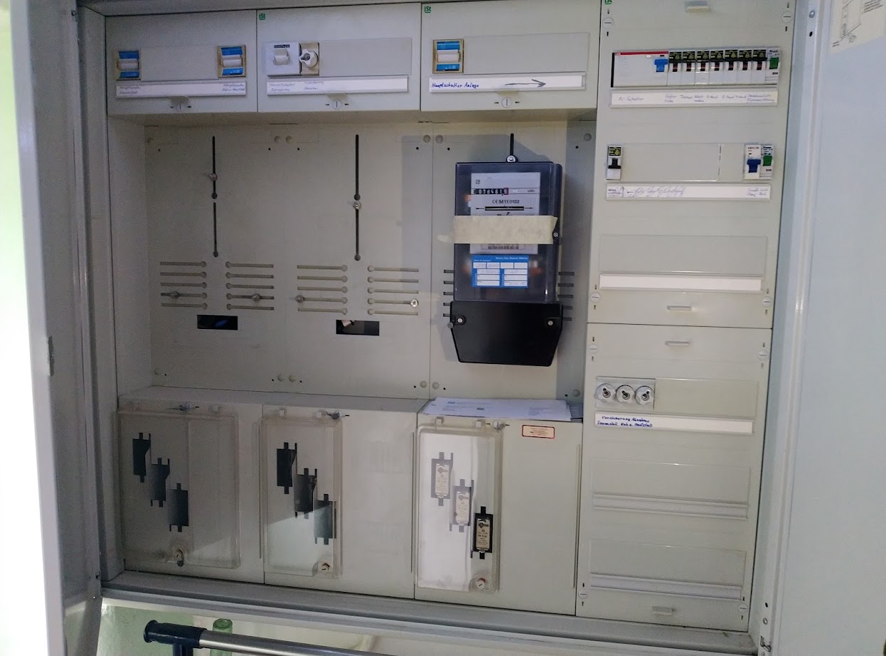

Heute war der Elektriker da und sagte mir, der Zählerschrank muss neu.
Was Hab ich vor, eine 25 kWp Pv, Wallbox und in ein paar Jahre eine Wärmepumpe.
Anbei ein Foto, hat der Elektriker recht, weil ich dachte mit, der ist ja groß genug??

Suche mal auf kleinanzeigen und beschreibe dein Projekt mit Fotos möglichst genau. Dort findest Du reichlich Angebote, die dir den ZS entsprechend umbauen. Wir hatten eine ähnliche Situation und alle 'niedergelassenen' Elektriker aus der Nähe wollten auch alles neu machen. Natürlich - das lohnt sich dann wenigstens richtig...
Ist aber i.d.R. technisch nicht wirklich notwendig, zumal ihr da ja noch richtig viel Platz habt.

Der Elektriker führte an, das kein Platz für ein SLS neben dem ÜSS vor dem Zähler sei.

Da kann auch nicht mehr viel gebastelt werden. SLS, Überspannungsschutz (Kombiableiter) dazu evtl. Plombierhaube für Steuersicherung. Und braucht es noch ein APZ/RFZ Feld. Passt alles nicht mehr in diesen Schrank.
Bekommt die zukünftige WP ein eigenen Zähler? Wenn nicht dann wird er neue Zählerschrank nur halb so groß. Aufgrund der PV und Wallbox wird wohl ein 50A SLS benötigt. Das heißt alles mit 16mm² verdrahten. Das eHZ-Feld muss auch in 16mm² gewählt werden.
Neuer Schrank (Hager) für nur einen Zähler inklusive allen was in den Schrank gehört ca 1400€ Brutto bei eigener Bestellung. Was dein Elektriker für den Schrank verlangt steht auf einen anderen Blatt. Dazu kommt noch der Stundenlohn. Ob die Zuleitung durch ein 5x16mm² getauscht werden muss und ob eine ausreichende Erde mit Potentioalausgleich vorhanden ist, kann ich nicht erkennen. Mehrkosten daher nicht ausgeschlossen.

Für die alten Schränke gibts Angebote mit Abdeckungen ausm 3D-Drucker. Werden einzeln angefertigt. Unten hast gewöhnliche 60er Schiene. Dafür gibts passend SLS und Überspannungsableiter. Wird anstatt der NH montiert. Viele Stromdealer akzeptieren 2 freie Zählerfelder für rfz, apz. muss vorher abgeklärt werden.

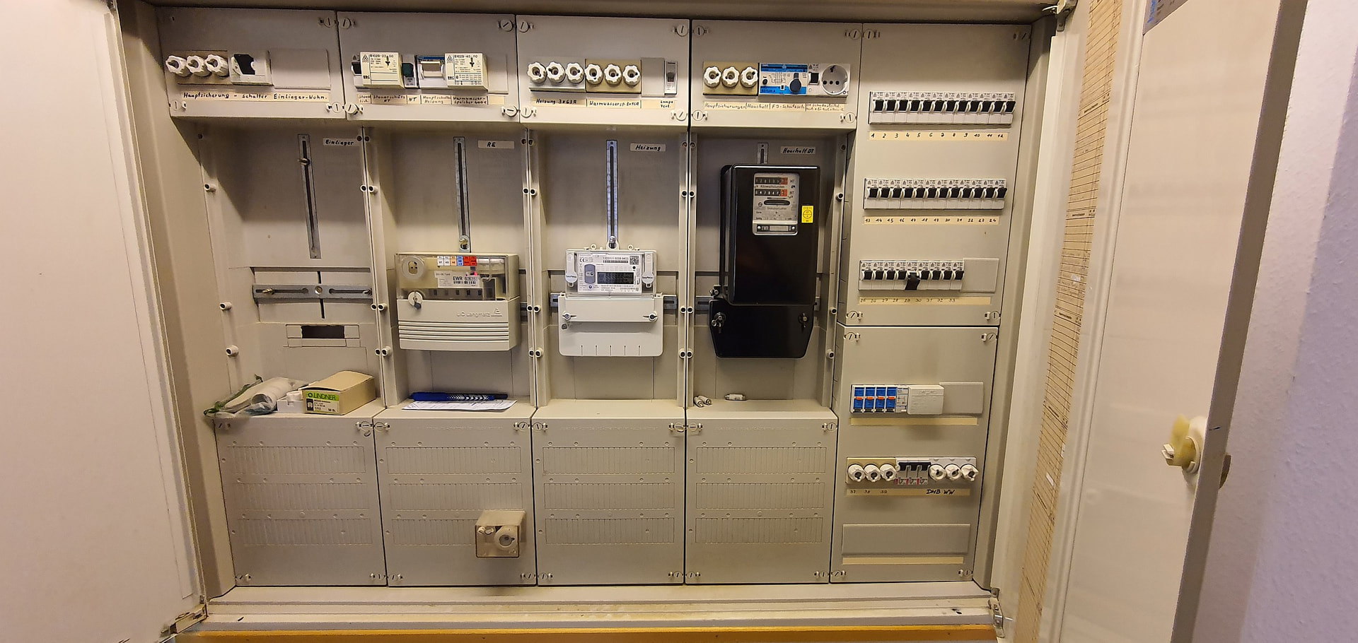

Dein Zählerschrank sieht erstaunlich ähnlich aus wie meiner:
Das war der Original-Zustand zum Zeitpunkt des Hauskaufs.
Meine PV wurde im April diesen Jahres in Betrieb genommen. Der SLS kam unter den schwarzen Zähler, der schwarze Zähler wurde zu einem SmartMeter. Hab' leider gerade kein aktuelles Foto, welches ich posten könnte.
Jedenfalls ... auch mein Elektriker/Solateur meinte zunächst, der müsse neu. Allerdings meinte er dann, er schaut es sich mal an und letztlich ging es auch relativ problemlos, ohne alles neu zu machen. Auch wenn er dabei ein paar echt unschöne Fluchereien durch den Keller schrie ... ^^
Jedenfalls: Der Netzbetreiber hat's ebenfalls abgesegnet.
Die mögliche Alternative wäre noch gewesen, die Hauptleitung zu kappen und in diese Kappung nochmal einen KLEINEN Schrank zu platzieren. Auch dann hätte der alte Schrank original bestehen bleiben können. Aber das konnten wir ebenso umschiffen.
Also lass' Dir keinen teuren Bären verkaufen. Hinterfrag' das ruhig auch eine Nummer hartnäckiger. Wobei das letzte Wort in dem Thema hat der Netzbetreiber.

Meine PV-Anlage soll 25 kWp haben, dazu Wallbox und später eine Wärmepumpe. Wie auf dem Bild zusehen,ist da Platz, aber der Eli. meint kein Platz für SLS und für die Komponenten die Smartmeter und so weiter, also müsste ein neuer Zählerschrank, ich gehe davon aus, es würde gehen, wo ein Wille da auch ein Weg, allerdings hätte ich dann ein sauberen aufgebauten Zählerschrank, das wäre allerdings nur, was fürs Auge
Und man weiß nicht, was der VDE in ein paar Jahren neues einfallen lässt. Das APZ-Feld ist ja nur noch eine Verar..ung, ist wird nicht benötigt und wird es auch nie.
Hast du mal eine zweite Meinung von einem anderen Elektriker geholt bzw. mal frech dein EVU bzw. Netzbetreiber gefragt? Der Netzbetreiber könnte dir natürlich antworten, dass du dazu einen eingetragenen Elektriker fragen musst, aber vielleicht hast ja Glück.
Grundsätzlich gebe ich dir Recht, dass da Platz ist für das benötigte. Aus Sicht einer technischen Instandhaltung kenne ich es so, dass man bei 30 Jahre alten Anlagen mal drüber nachdenken könnte diese zu erneuern. Jetzt kenn ich das Alter deines Schrankes nicht, aber von den Farben und dem Aufbau würde ich mal auf 20 Jahre tippen.
Ja, der Schrank ist bestimmt 25 Jahre und ja nächste Woche kommt ein 2.Eli , vorher will ich beim Netzbetreiber anrufen, ist nicht das erste mal, dort sind die nett und aufgeschlossen.
