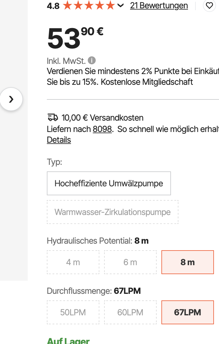

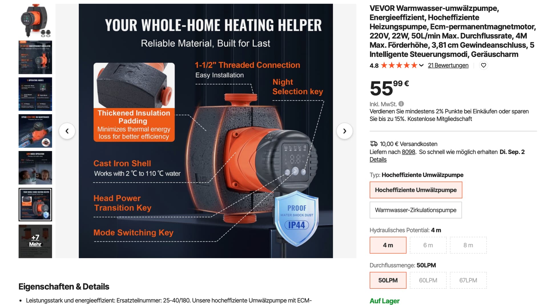

@auric hast du Erfahrungen mit der Vevor Pumpe?
nein, und das war auch nicht die Empfehlung die Wärmepumpe einzubauen und die Haushydraulik einzig mit einer um 20 Watt sparsameren Pumpe zu pimpen.
die Qualität einer Heizung ist antiproportional der Anzahl der benötigten Pumpen in einem EFH mit Wärmepumpe sollte die Wasserpumpe der Wärmepumpe die einzige im Haus sein.
