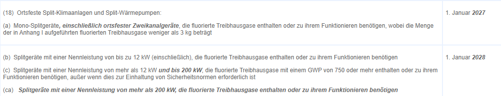

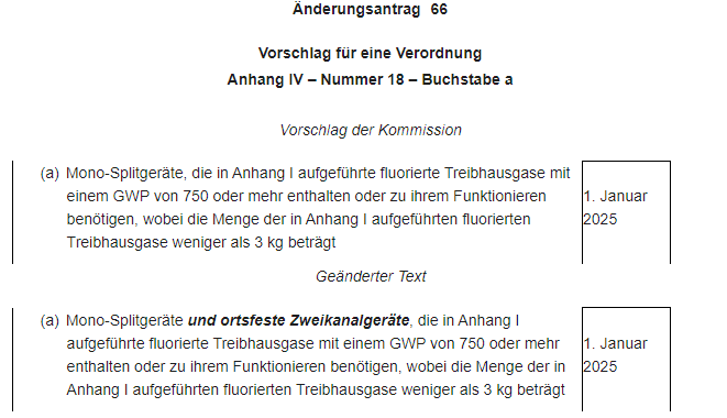

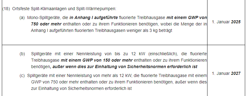

Hi zusammen,
ich habe mir mal den aktuellen Stand der Verhandlungen zu den Klimagasen angesehen. Verstehe ich das richtig, dass "unsere Split-Klimas" davon nicht betroffen ein werden?
Vorschlag und Änderungsvermerk.
R32 hat einen GWP von 675

Erstmal klasse das mal jemand den tatsächlichen Text zu rate zieht. Ich habe selbst mal in einer kurzen Session versucht sinnvolle Infos zu bekommen. War leider nicht so erfolgreich. Man hat nichts gefunden ausserhalb der reisserischen Meldungen.
Ich sehe es wie Du. Wenn der Passus entfallen soll für die Kleinanlagen, dann sind die üblichen Klimaanlagen mit R32 da raus... Der einzige Punkt, der mich noch irritiert: Da ist immer die Rede von Split-Anlagen. Es gibt ja nun auch sehr viele Monoblock-WP. Gibt es da auch einen Absatz zu?
Irgendwie verstehe ich die Veränderungen in dem EU Text nicht. Gibt es irgendwo den kompletten Text inkl. aller eingearbeiteten Veränderungen? Auf einer anderen Seite finde ich wieder diesen Text.
Wenn ich das nun richtig verstehe, gibt es nu bei Anlagen über 12kW die Grenze mit den 750 GWP (R32), oder?
