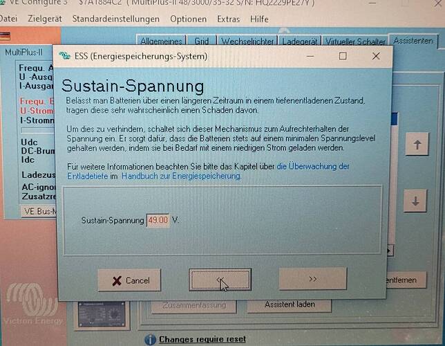

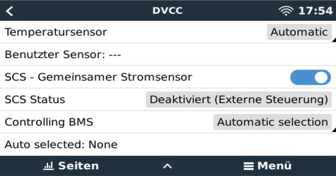

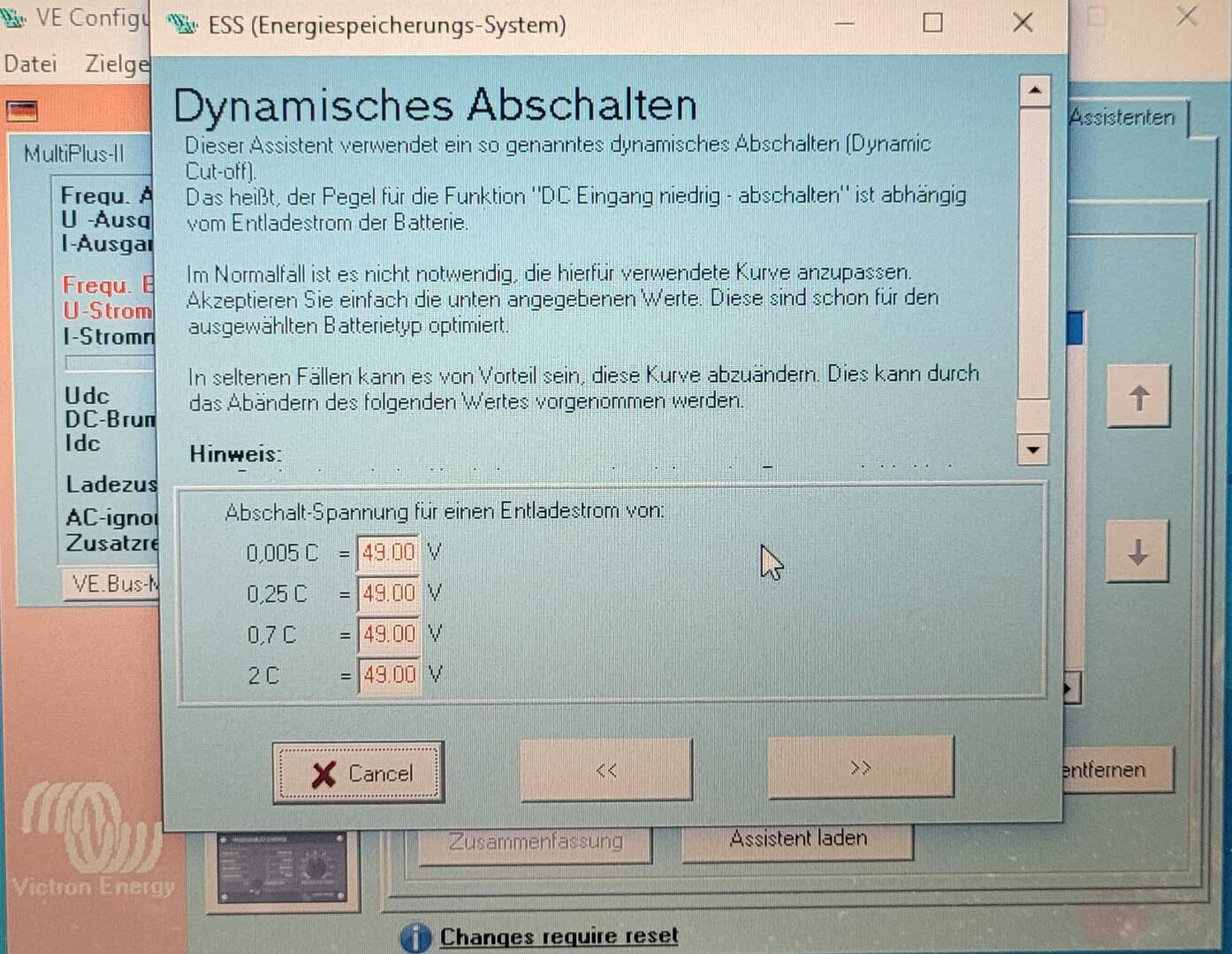

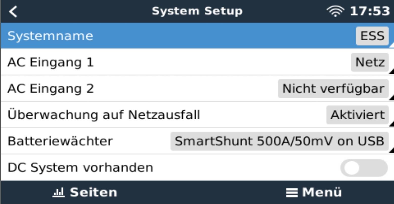

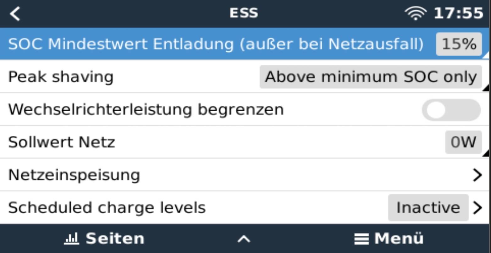

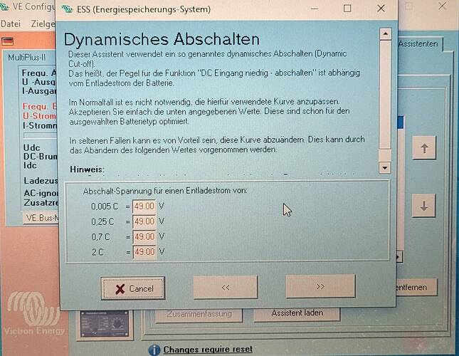

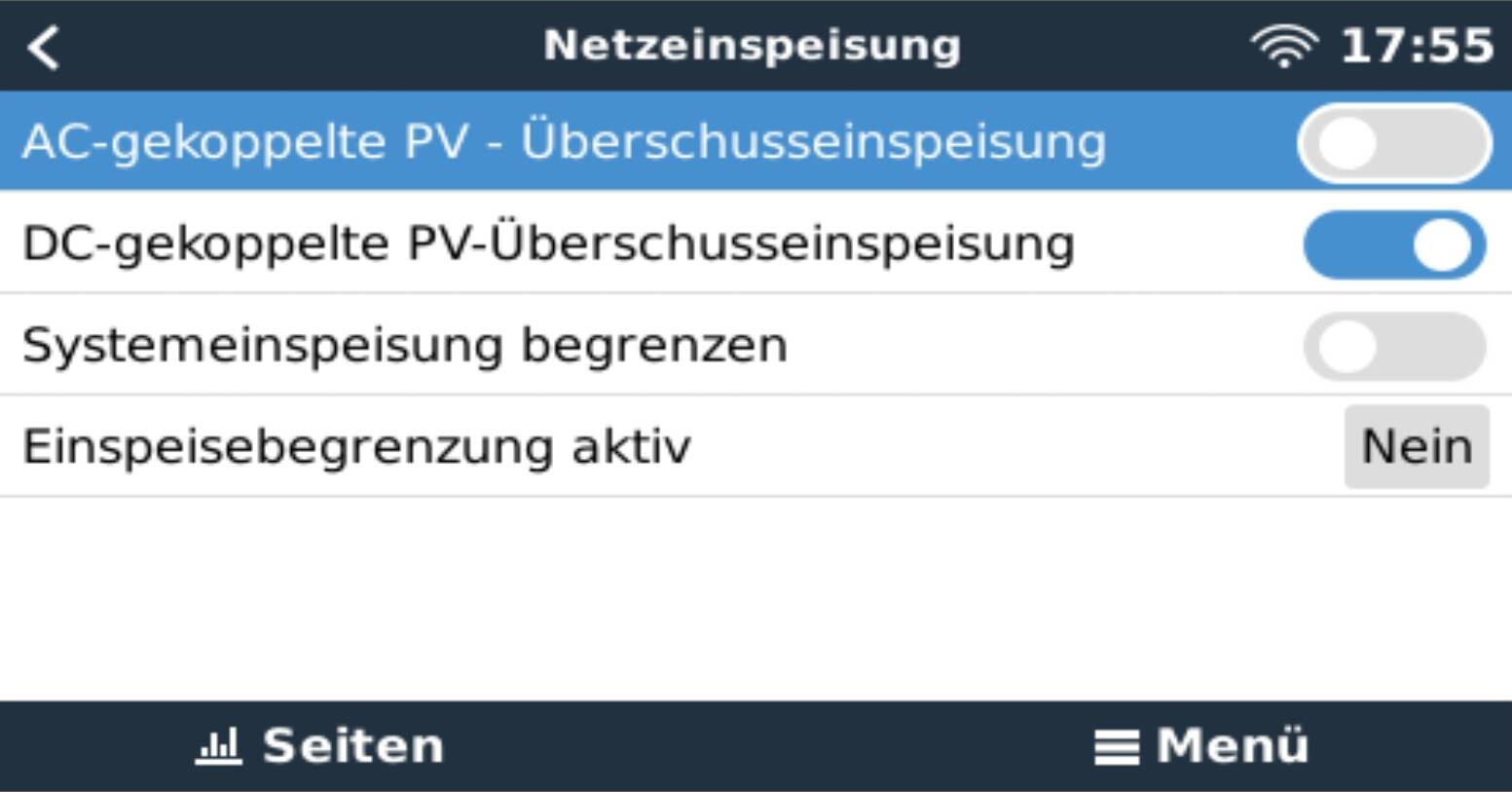

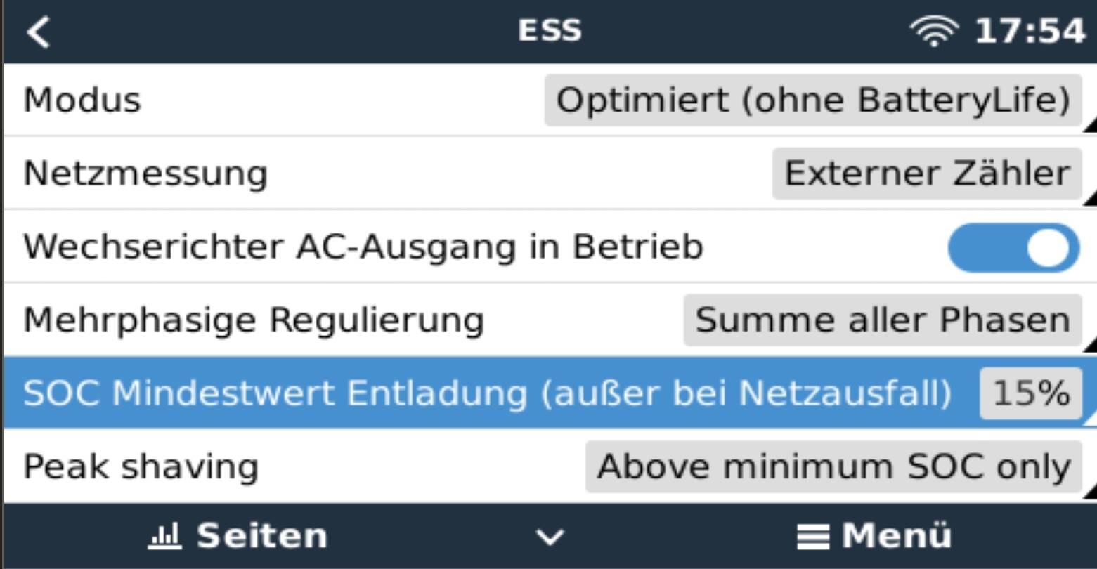

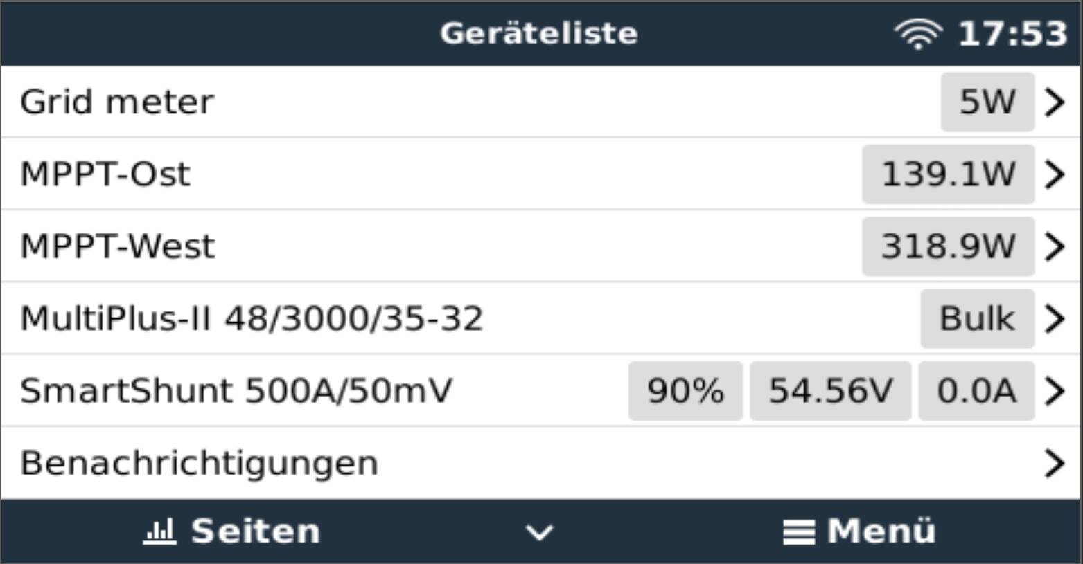

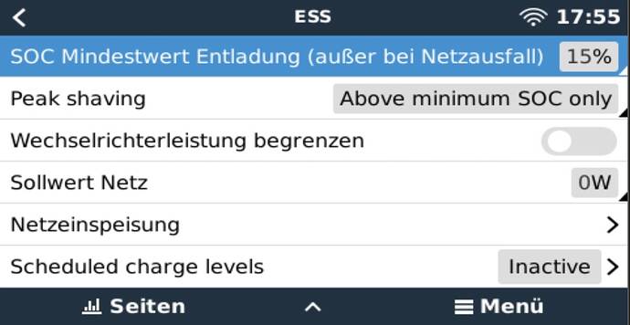

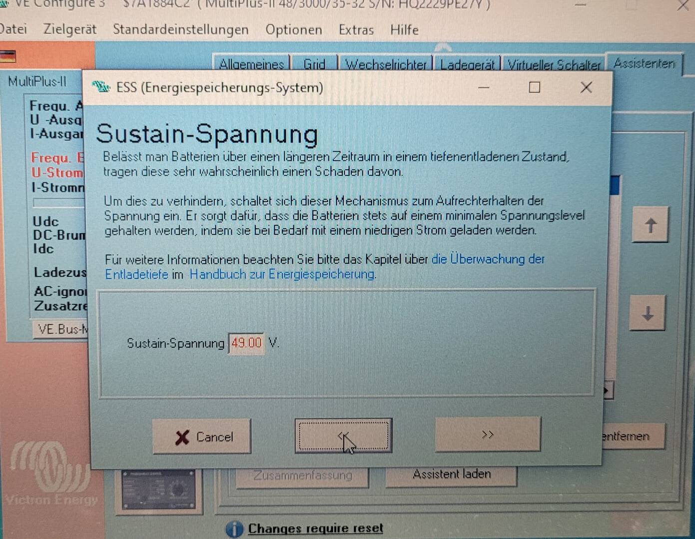

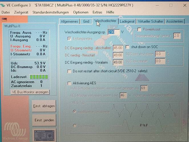

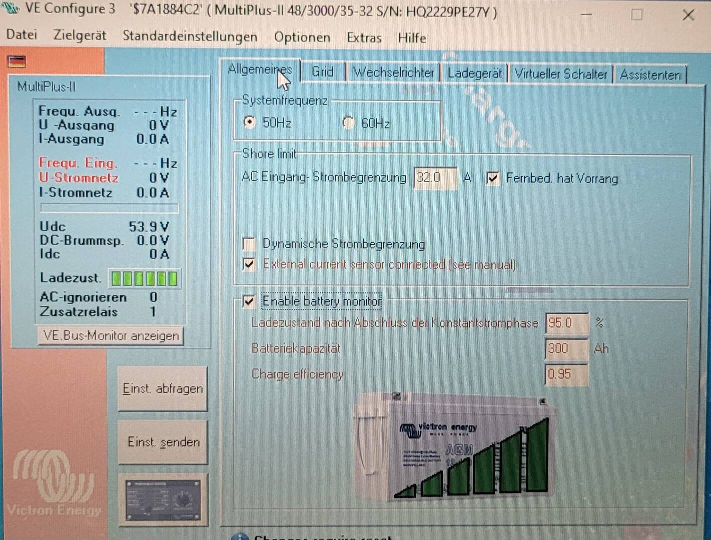

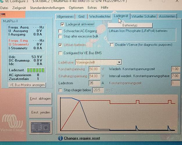

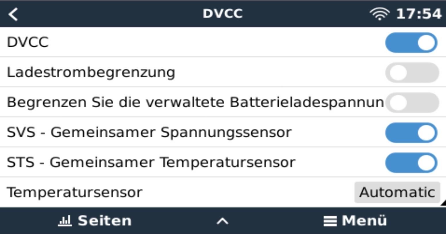

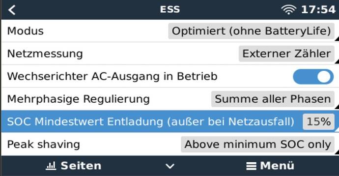

Ich habe seit einigen Wochen das Problem das der DIY Akku mit JKBMS nicht mehr komplett geladen wird und es wird und eingespeist wird auch nicht. Die Epever mppts werden einfach runter geredet.
Das System hat einige Wochen problemlos funktioniert. Ich habe die Multis bereits auf auf den neusten Stand gebracht. Ich finde den Fehler nicht.
Wenn ich keinen großen Verbraucher anstelle dann regeln die Mppts sauber hoch bis der Netzübergabepunkt sich um 0 Watt eingependelt hat.
