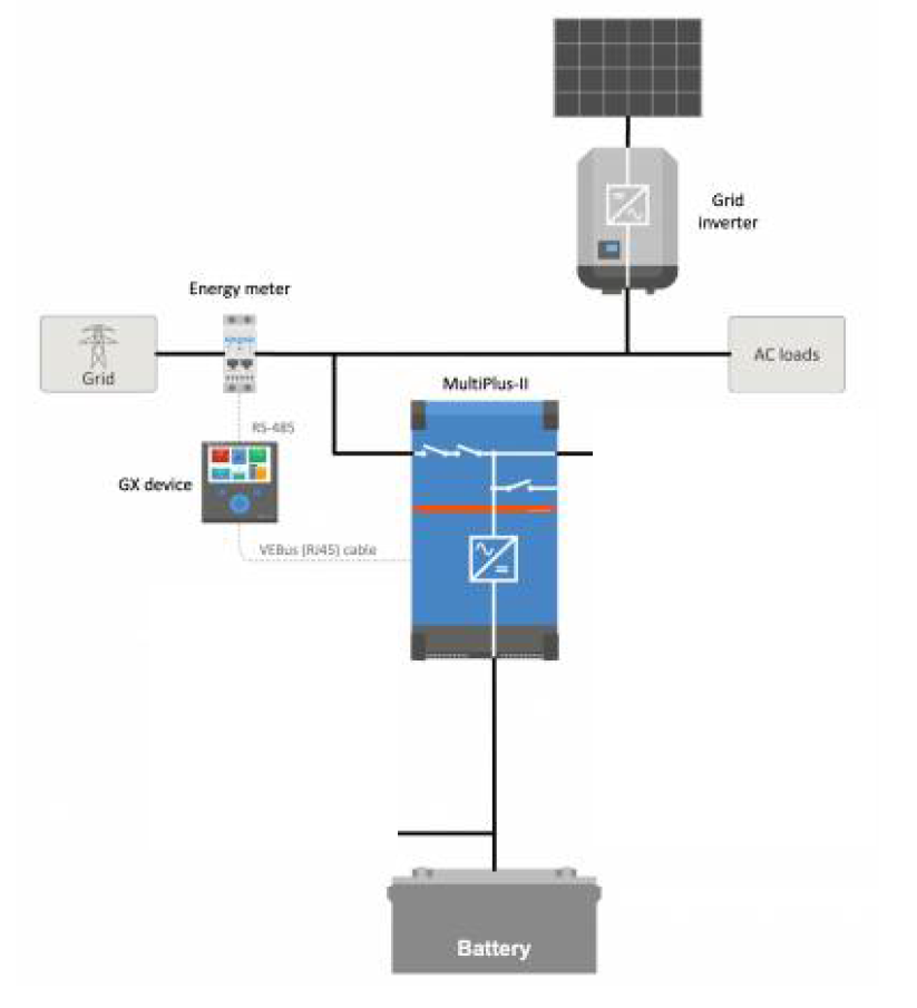

Hallo Leute, ich habe ein ESS so in der Art hier aufgebaut und seit ein paar Wochen in Betrieb...
Das Energy-Meter ist mein Zähler vom Energieversorger mit einem Lesekopf und Tasmota Schnittstelle
Der Multiplus ist ein 3000 / 48V
Die Batterie ein DIY 16S 48V 280Ah mit den hier besorgten Zellen von NKON
Mein GX ist ein Raspberry Pi mit 7 Zoll Monitor
Am AC Load sind zwei VM-3P75CT von Victron verbaut, einer misst den Verbrauch vom Haushalt, der andere den Verbrauch von der Wärmepumpe

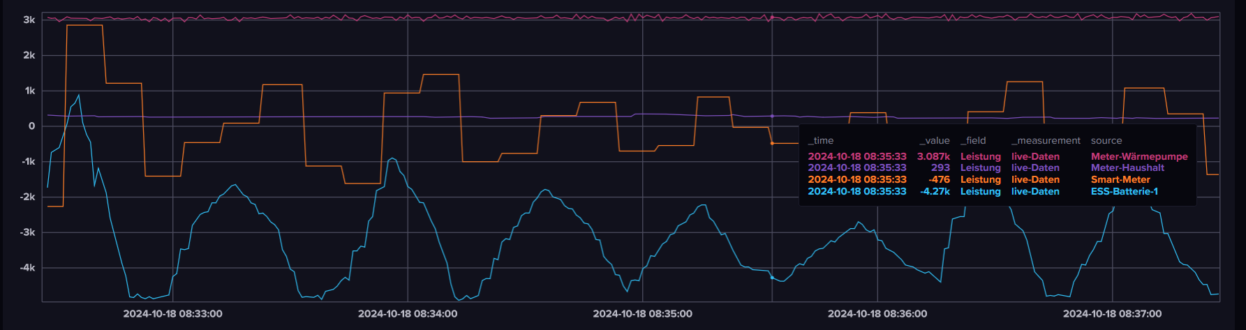

Nun zu meinem Problem:

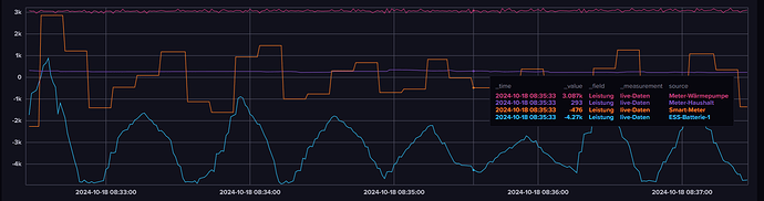

Der Verbrauch von Haushalt und Wärmepumpe sind ziemlich konstant. Der Zähler meldet per Tasmota, dass da ein zu hoher Verbrauch ist und das ESS versucht das zu kompensieren...
Eingestellt ist eine gewünschte Leistung von -40W
Solar ist aktuell Null
Leider regelt das ESS und der Multiplus das recht zügig aus, an der Tasmota Software gibt es aber eine Aktualisierung der Werte nur alle 10 Sekunden?!
Und so schwingt das ganze System wie verrückt...
Was kann man da machen?

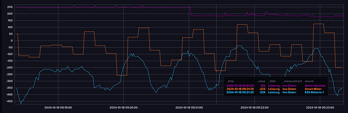

...das geht auch im "Kleinen" so weiter, wenn die Wärmepumpe aus ist?!

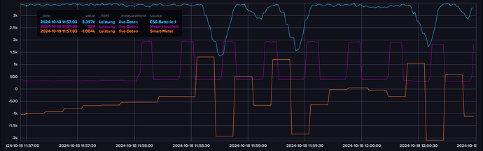

Ich würde gerne mal ein Bild von deiner 10s-Steuerung sehen, wenn die Waschmaschine läuft. Falls du das bewerkstelligen kannst.

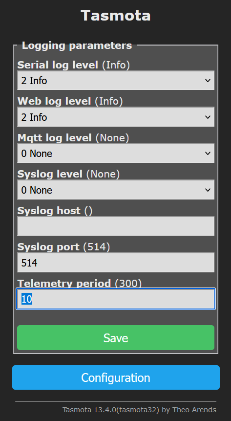

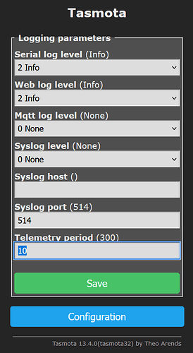

Die Auslesegeschwindigkeit von 10s hatte ich ja auch schon auf dem Schirm... Aber in der Tasmote App lässt sich kein kleinerer Wert einstellen :frowning:

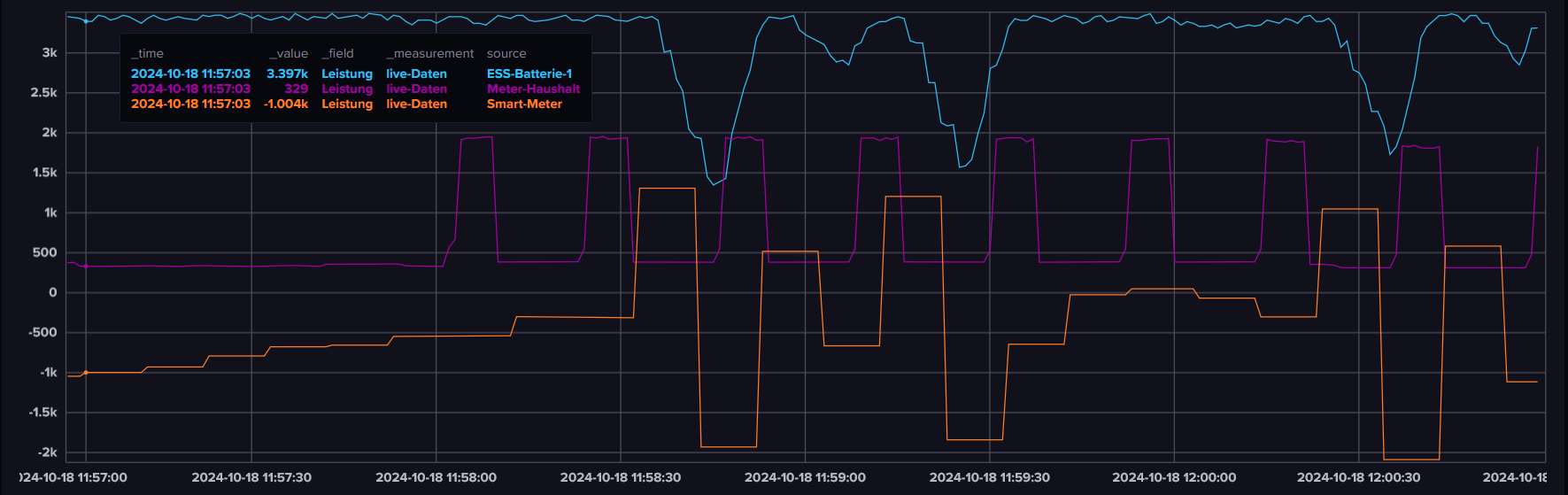

die Waschmaschine macht gerade nix, aber am Freitag war die Mikrowelle an...
...ich denke die Infos vom "Grid" müssen "schneller" werden... Hilft nix!
Danke
Tom
@tom_2 Danke, aber die Waschmaschine, hat kleinere und weniger steile Flanken. Vielleicht denkst du nach dem nächsten Waschen an mich!? :slight_smile:

  1. Der Stromzähler meldet an Victron eine zu kleinen Wert.
  2. Der WR dreht die Leistung um eine Portion auf.
  3. Der Stromzähler meldet immer noch einen zu kleinen Wert (weil der Messwert gar nciht aktualisiert wurde),
  4. Der WR dreht die Leistung um eine weitere Portion auf
  5. Schritte 1-4 können sich innerhalb der 10 Sekunden öfters wiederholen
  6. Der Stromzähler liefert nun einen neuen Wert. Der ist aber schon viel zu hoch.
  7. Der WR senkt die Leistung um einen Portion ab
  8. äquivalent wie bei 3 aber andersrum, usw...
Das ist das beobachtete Schwingen. Man nennt das in der Regelungstechnik eine Phasendrehung. Diese führt zur Unstabilität mit Schwingen durch Rückkopplung. Diese Phase hat nichts mit dem Hauptstromkreis L1,2,3 zu tun. Siehe Bode Diagramm für Amplitude und Phase. (Vorlesung: Zeitinvariante Systeme und Stabilitätskriterien von Professor Dr. Hendrik Bode +1982) Deine Schwingungsperiode liegt ja irgendwo bei einer Minute. Das sind praktisch 3 Messwerte. Wären diese mindestens Faktor 10-20 schneller, wäre der Victron Regler dagegen so langsam, daß sich der richtige Wert ohne Aufschwingen einstellt. VDE schreibt im Übrigen eine Übertragung von 5 Messwerten pro Sekunde und eine Ausregelung von 90% in 3 Sekunden vor. Das kann deine optische Volkszähler Ankopplung nicht leisten weil nach 3 Sekunden noch gar kein Messwert übertragen wird.

Wie sieht denn das Tasmota SML Skript bei dir aus?
Wenn du in der Zeile bei der Leistung am Schluss eine 16 hin machst, dann sollten die Werte sofort übermittelt werden.
So sieht es bei mir aus:
1,77070100100700ff@1,Leistung,W,Power_curr,16
Siehe hier:
<M>,<decoder>@<scale><offs>,<label>,<UoM>,<var>,<precision>
<precision> number of decimal places. Add 16 to transmit the data immediately. Otherwise it is transmitted on TelePeriod only.

Dank das mal durch, bei konstant 100W verbrauch:
  • zähler meldet 100W verbrauch
  • mp2 produziert 100W
  • zähler meldet nun 0W (weil mp2 die 100W liefert)
  • mp2 produziert 0W
  • zähler meldet 100W verbrauch (weil mp2 nix mehr liefert)
Das oszilliert dann unendlich weiter.
Du musst so rechnen:
  • mp2 produziert (0W mp2 alt + 100W zähler) = 100W
  • mp2 produziert (100W mp2 alt + 0W zähler) = 100W
das bleibt dann stabil.
Du musst bei der leistungsvorgabe für den mp2 -> zähler und alte mp2 leistung zusammenrechnen.
Oder 0.9 mal alte mp2 leistung + zähler leistung ist noch stabiler. Gibt aber 10% schleppfehler.
Das hat nichts mit der auslesegeschwindikeit zu tun. Das ist ein systemfehler.
