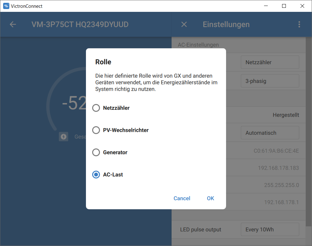

Stell die Rolle der zusätzlichen Energiemessgeräte auf "AC-Last" um. Dann werden die Geräte immer noch in Venus OS angezeigt, aber nicht mehr für irgendwelche Berechnungen verwendet.

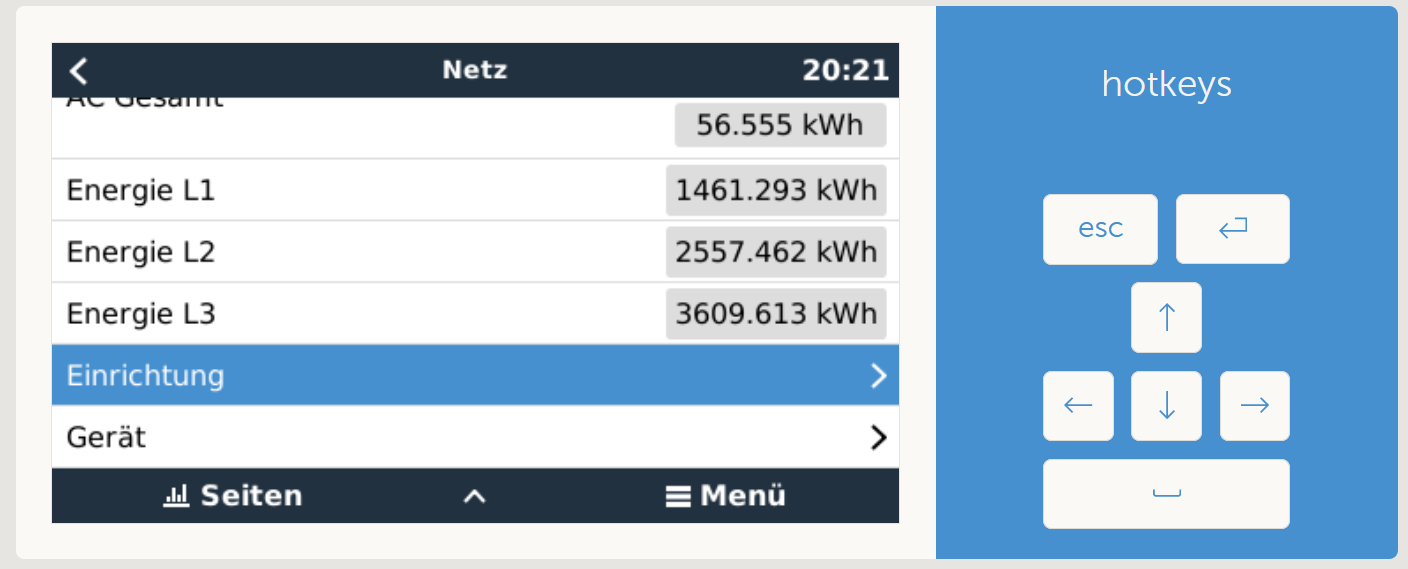

Hast du noch einen screenshot, wo man die "Rolle" ändert? Im Venus OS "Menü"?
Danke
tom

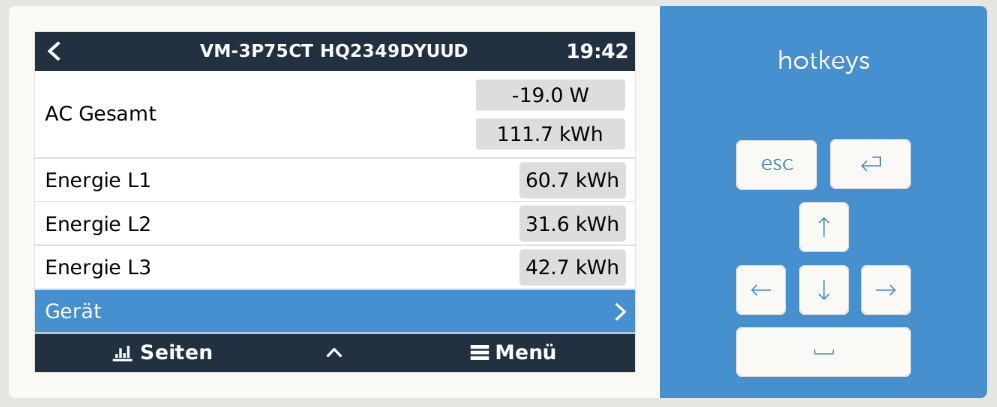

Im jeweiligen Device gibt es ein Untermenü "Einrichtung". Da ist die Einstellung der Rolle enthalten.
Danke, das schau ich mir sofort an, wenn ich wieder Zugriff habe.
Einen schönen Abend noch an alle!
...ich hatte es befürchtet... Diesen Punkt gibt es bei mir nicht?!
Hat jemand eine Idee, wo man den herbekommt?

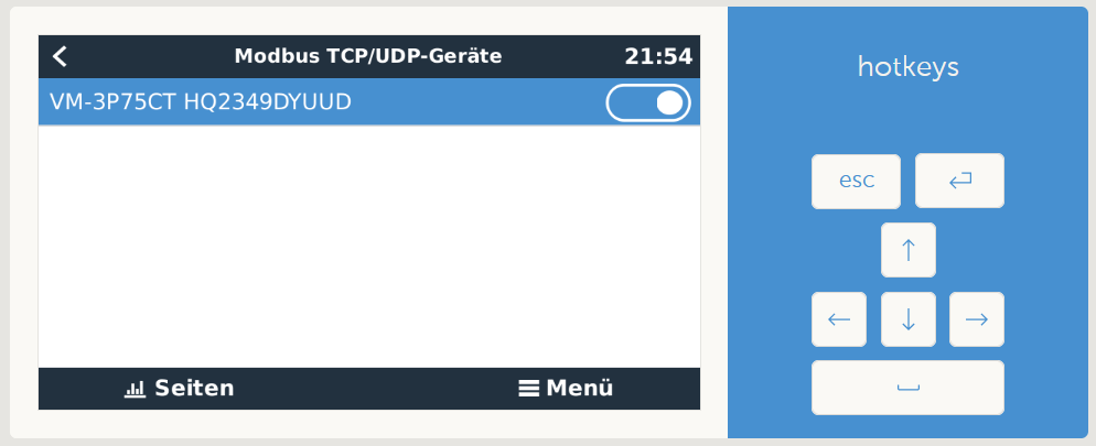

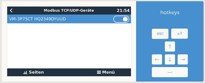

Schau mal, ob er unter Modbus TCP/UDP Devices auftaucht.. dann müsstest Du es da ändern können.
Sorry, aber über > Einstellungen > Modbus TCP/UDP-Geräte > Entdeckte Geräte > gibt es nur das hier?!
Laut Anleitung wird das bei diesem Gerät über VictronConnect konfiguriert.
OK, da gibt es diese Einstellung:
Danke!

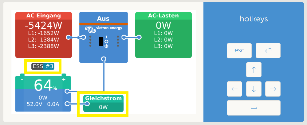

dafür ist jetzt im Venus OS das beides hinzugekommen?!
Komisch!
Ich habe bis jetzt nur die Batterie mit JK Inverter BMS per CAN am R-Pi und den MultiPlus per Victron MK3, der Multi hat aber noch kein AC...
Was bedeutet das?
