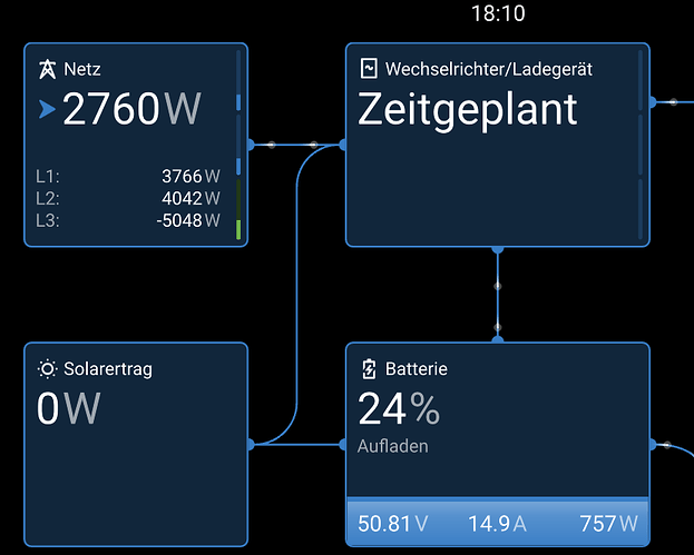

Aber sobald das Laden aktiviert ist will der RS alles ausgleichen:

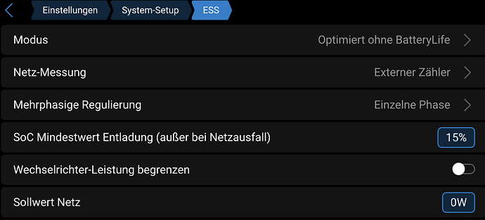

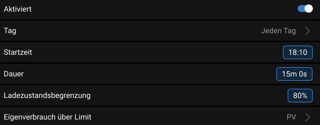

Die Ladestufen über Einstellungen/SystemSettup/ESS eingestellt:

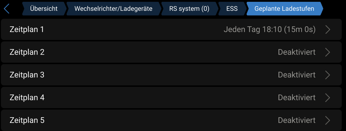

unter RS sind die Ladestufen auch zu sehen:
Jedes Gerät solle nur einzelne Phase Überwachen (beim “Summe aller Phasen“ schaukeln sich die Dinge auf MP2s wollen einspeisen und RS ausgleichen (auch ohne Ladestufen))
Hat jemand ne Idee was ich hier wo einstellen soll damit das funktioniert?
