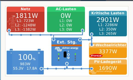

ich habe das Problem, das das ESS bei wechselnder Sonneneinstrahlung und 100% SOC so gut wie nie im Idle ist. Es wird die Batterie mit bis zu mehreren tausend Watt entladen um ein paar Sekunden später wieder mit bis zu mehreren tausend Watt geladen zu werden. Wenn die PV Leistung stabil ist geht es schon mal in Idle. Allerdings auch nur kurz. Selbst dann hab ich immer einen wechsel zwischen Idle, charge, discharge, aber mit nur wenigen <100W Watt lade/entlade-Leistung.
Ist dies normal durch den verbauten MPPT? Die drei MP II müssen ja die DC Leistung des MPPT in AC wandeln um einzuspeisen...
Verbaut sind 3xMPII 5000 + Cerbo + Rec BMS + MPPT 250/70 + Fronius am AC-Out.
Bei mir sind die Schwankungen deutlich weniger als 100Watt, eher um die 30-40 Watt.
Hast du mal nachgesehen wie gut deine Zellen in Balance sind, wenn es da Unterschied gibt und eine Zelle vorraus eilt, dann zieht das REC die Handbremse und entlädt den Akku.
DC Feedin führt immer zu Schwankungen, weil die Multis das mit Einspeisung ausregeln müssen. Das ist auch ein Grund, warum man Einspeiseanlagen nicht mit Laderegler bauen sollte. Aber so extreme Schwankungen wie bei dir habe ich bisher noch in keiner Anlage gesehen.
