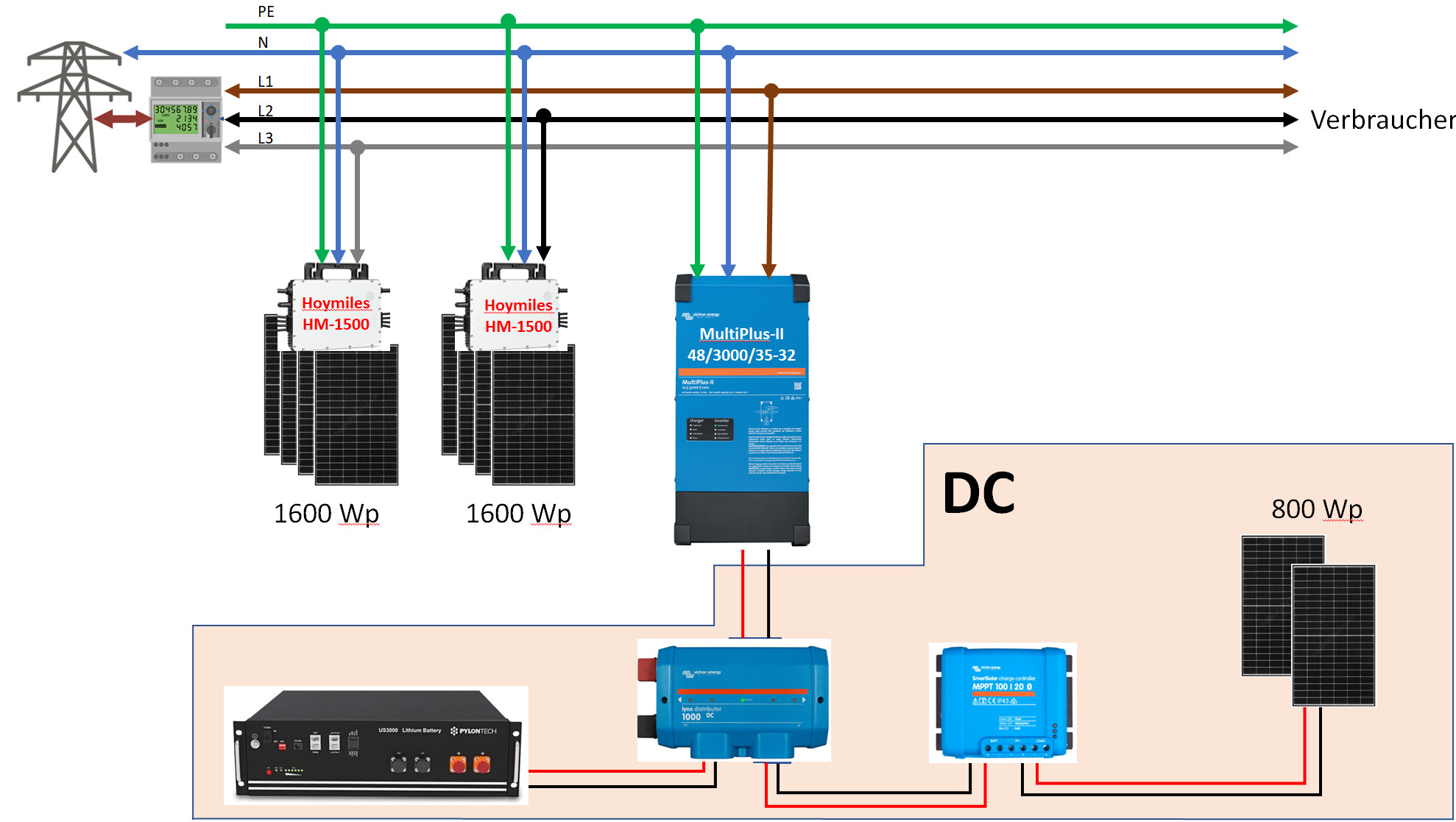

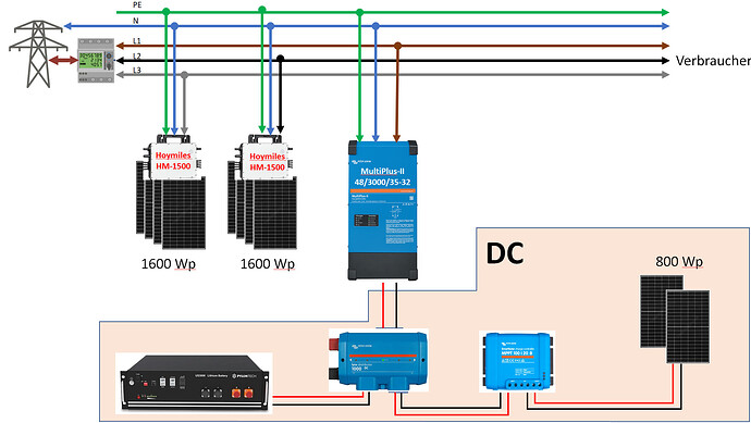

ich plane gerade eine kleine ESS Anlage und habe zwei Fragen, die ich beim vielen Lesen hier im Forum bisher noch nicht vollständig beantworten konnte.
Die Anlage soll wie folgt aussehen (nur die Kernelemente dargestellt, Sicherungen usw. fehlen in der Darstellung):
Zur Steuerung soll der Victron Cerbo GX zum Einsatz kommen.
Die zwei Fragen die ich jetzt habe:
1) Bei der Verschaltung der beiden Hoymiles HM-1500 netzseitig bekommt der Cerbo GX die aktuelle Einspeiseleistung nicht mit. Sollte ja grundsätzlich kein Problem für das grundsätzliche Funktionieren der Anlage sein (Ziel Nulleinspeisung, etc.), aber trotzdem würde mich ja interessieren, wieviel von den beiden Hoymiles ins (Haus-)Netz eingespeist / aktuell erzeugt wird. M.E. braucht es dann zwischen den beiden Mikrowechselrichtern und dem Netz einen Zähler, um hier eine saubere Bilanzierung zu ermöglichen. Wie macht ihr sowas?
2) Wenn ich mehr Wert auf eine Notstromversorgen im Ernstfall BlackOut legen würde, wäre es ja auch denkbar, z.B. einen Hoymiles HM-1500 auf die sekundäre Seite des Multiplus zu legen (AC-Out1). Von der Leistung sollte das ja passen (Victron 1:1 Regel). Ich kann aber keine Informationen finden, ob die Hoymiles das Thema Frequency Shifting unterstützen, um ggfs. sich auch vom Multiplus herunterregeln lassen (im Falle einer Trennung an AC-in). Betreibt jmd einen Hoymiles HM-1500 auf der sekundäre Seite des Multiplus??
Würd mich über etwas Feedback freuen!
VG
schwede70
Zu 1.
Da brauchst du eine DTU. Mit eigenem Messsytem.
Zu2.
Bei mir kommen die HM auch auf die sekundäre Seite. Und ja, die können die Frequenzverschiebung soweit ich weiß. Sonst bekomm ich auch Probleme. :smiley:

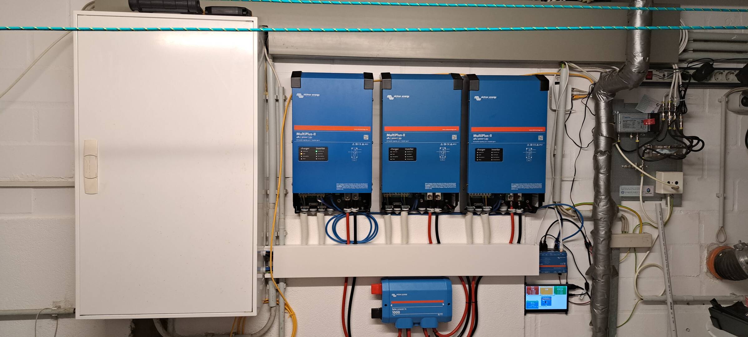

da ich auch nach dieser Fragestellung (2.) gesucht habe, hier noch ein paar Informationen zu meinen gefundenen Resultaten, ach wenn dieser Thread schon ein wenig älter ist.
Ich habe mich aus diversen Gründen für ein 3-Phasen-System mit MP II 48/3000 entschieden und stand nun auch vor der Frage, wie ich dort mein kleines Solarystem (HM-1500 auf L1, HM-1500-HM-600 auf L2) anbinde. Auch bei mir kommt es an den AC-out1, an dem dann meine Unterverteilung hängt.

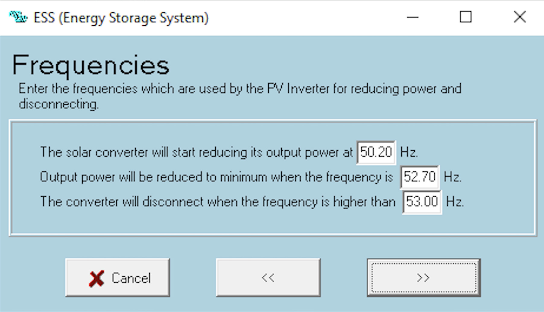

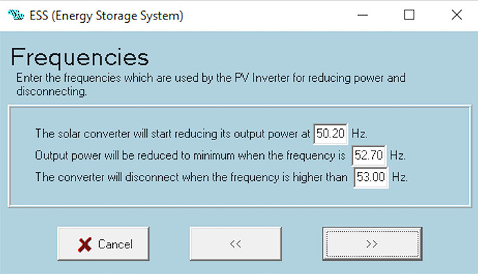

Wenn ich im Victron nun eingeben Wechselrichter an AC-out1, dann erhalte ich ein Auswahlenster für die Frequenzregelung.

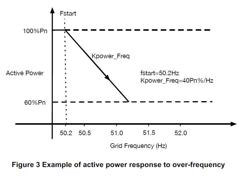

Das Frequency-Shifting der Hoymiles HM beginnt nun bei 50,2Hz und endet bei 51,5Hz mit der Abschaltung der Wechselrichter nach 2 Minuten.
Bin ich nun im Ersatzstrom-Betrieb (Netzausfall), würden die Victrons bei voller Batterie die Frequenz anheben und damit die Wechselrichter bei Erreichen von 51,5 Hz ausschalten, richtig ?
Es müssten nur im Auswahlfenster für die Frequenzregelung die beiden letzten Werte auf 51,5 geändert werden.

Bei mit läuft die Anlage mit 3 Victrons jetzt seit 2 Monaten ohne Probleme.
Die Unterverteilung liegt komplett auf AC1 als kritische Last. Angeschlossen hatte ich die 3 Victrons und den Lync Distributor selber.
Die ganze Mimik mit dem Hager HIM404 (als Wartungsschalter) habe ich aber den Elektriker machen lassen.
Und das war gut so.
Ich hatte anfangs (als ich mit einem Multiplus startete) auch nur einen 2-poligen FI besorgt. Mit der Erweierung hatte ich dann 3 2-polige FIs, die nach den Victrons ihre Arbeit tun sollten. Das hat aber nicht funktioniert. Die flogen immer raus - auch ohne Verbraucher.
Der Elektriker hat dann einen 4-poligen FI direkt vom Zähler vor die Victrons gesetzt und den AC-out über den HIM404 auf den existierenden FI der Unterverteilung.
Und so funktioniert es einwandfrei.
