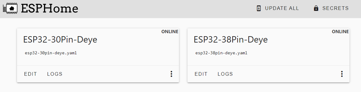

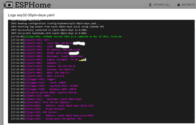

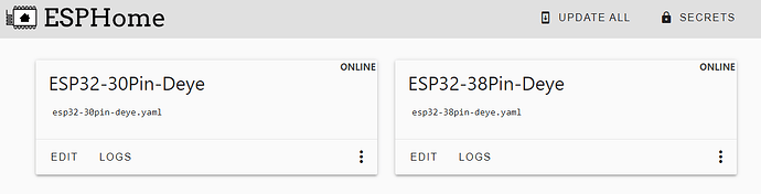

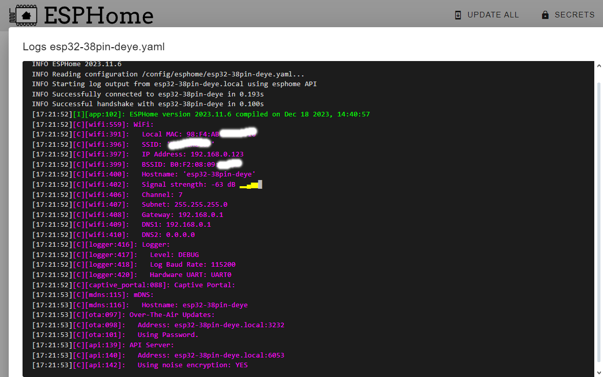

Ich habe jetzt zur Probe 2 ESP32 (30Pin und 38Pin Ausführung) unter HA geflasht.
Beide spucken perfekten LOG und sind im WLAN sichtbar.
Klemme ich sie vom Strom ab, oder starte ich sie neu, dann ist NUR das ESP32 30Pin sichtbar .

tenker
(Tenker)
18. Dezember 2023 um 16:14
3
@und mehr
Ja, FritzBox.
Ich habe zu erst NUR das ESP32-38Pin geflasht und habe das Problem nach dem AUS gesehen...
Deshalb habe ich das andere ESP32-30Pin genommen um das Verhalten den beiden zu testen.
Image habe ich immer 2 unterschiedlichen erstellt und entsprechend des ESPs geflasht.
In der FB habe die beiden ESPs unterschiedlichen IPs bekommen und ich habe sie aus der Listen (beim Offline) zum Testen gelöscht.
Wenn ich das ESP32-30Pin-Deye anschalte, dann sehe ich wie es sich bei der FB anmeldet/einloggt.
Das andere ESP32-38Pin sehe ich nur nach den Neuflashen, dann Strom aus, und es ist weg

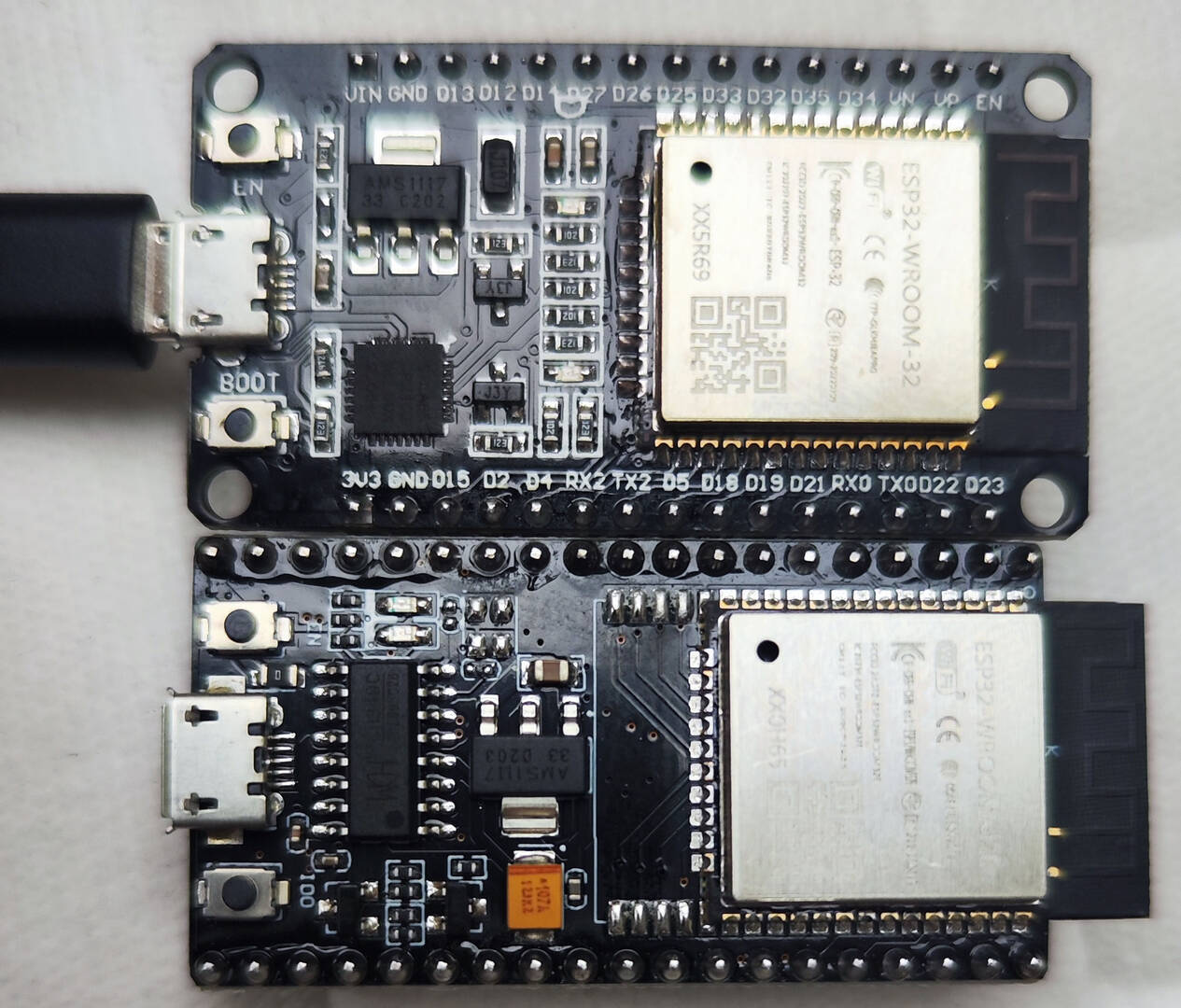

Siehst du ein bootloop?
Wenn du über usb bzw. tx0 die Logausgabe beim booten anguckst?
Ich glaube, die Pinzahl des ESP32 hat nichts mit dem Problem zu tun. Es könnte sein, dass die beiden ESPs unterschiedliche Firmware haben und diese das Problem sind. Ich habe auch verschiedene Esp32, einige lassen sich zum Beispiel über HomeAssistant nur dann flashen, wenn sie am Raspi angeschlossen sind. Das Flashen über die Weboberfläche funktioniert bei diesen Modulen einfach nicht, am Raspi dagegen habe ich keine Probleme.

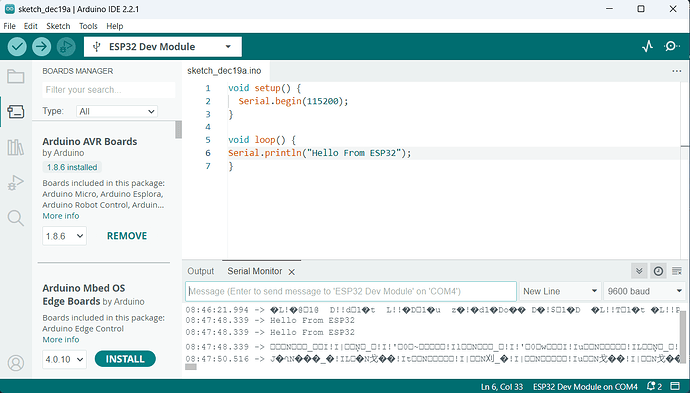

6
@und-mehr
ich habe das ESP32-38Pin zur Probe wieder per ESPHome-Flasher-1.4.0-Windows-x64.exe geflasht.
Alles war i.O. dann nach dem Abstecken vom USB und wieder Anstecken, das gleiche Theater.
log im Anhang...
log.txt (5.33 KB)

alles klar, der hat nen Panikanfall,
Hardware ist ok, Software ist das Problem.
Schon mal nen "Hallo Welt" probiert?
(ESPHome Hülle drauf bringen ohne GPIO Pins zu verwenden)
Je nach yaml Vorlage können da Pins benannt sein, die bei jedem ESP Board anders liegen,
Keine "D" verwenden, sondern die "richtigen" GPIO Namen.

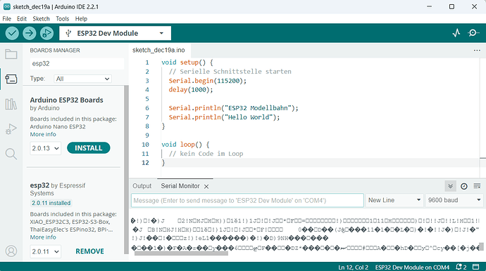

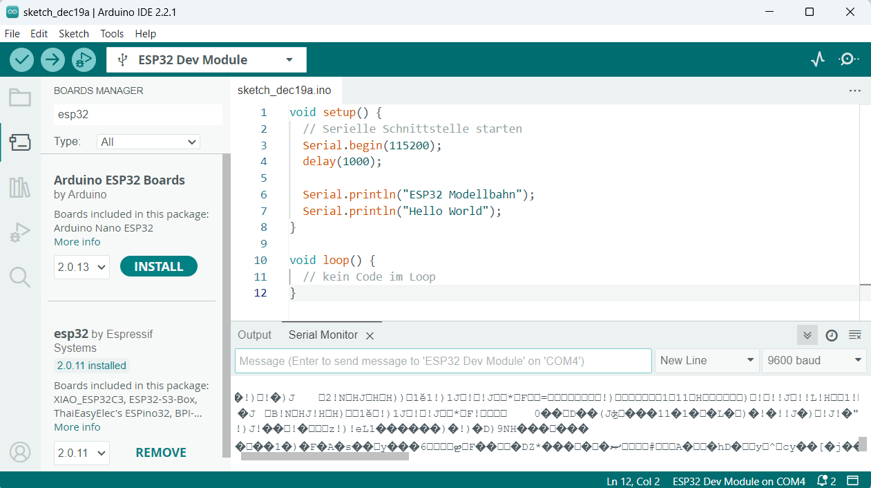

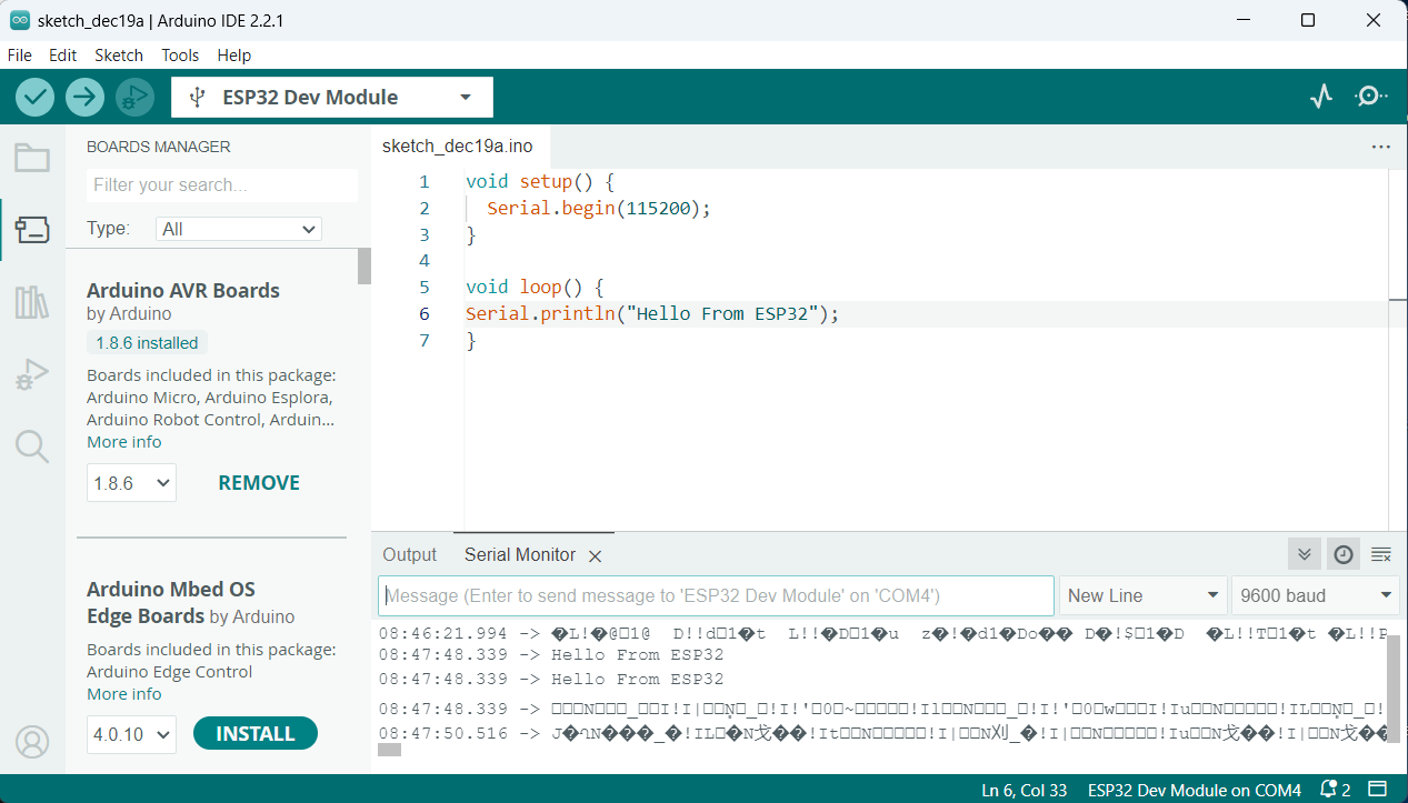

Ich habe laut Anleitung
geflasht, leider sind keine richtige Zeichen zusehen!
Aus und an und Hello, so wie oben, war zu sehen.
Dann wieder mit HA das richtige ESP geflasht und das Theater ist wieder da.
ESP32-38Pin ist mit CH430 mit dem Problem
ESP32 30Pin ist mitCP2102

Danke, aber ich verstehe nicht, was Du mit "HalleWelt in esphome" meinst
Ich habe jetzt Factory Resetting (mehrmals) laut
gemacht.
Gleiches Ergebnis mit dem Beispiel.
"Hello From ESP32" wird nur 1-2 mal sauber dargestellt, dann verwirrte Zeichen...
Ich gebe auf und kaufe ein neues für 8 €, weil ich ein 38Pin für das Board brauche.
