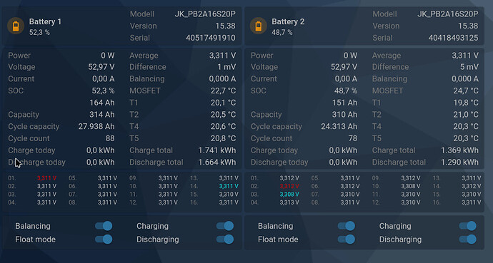

Ich arbeite mit dem ESP und seinen Ablegern, programmiere ein wenig und bin dabei darauf gestoßen , das es Leute gibt die die JK-BMS mittels dieser Software wohl steuern. Ich muss mich erst einmal damit befassen, kann jetzt noch nicht viel dazu sagen.
Ansonsten habe ich eine Ladeanlage für mein Boot gebaut unddazu eine Lima von Bosch vergewaltigt ;-)).
Aber das ist ein anderes eigenees Thema, an dem ich mehrere Monate rumgetüftelt habe, bis es zufriedenstellen lief.
So nun werde ich zunächst erst mal Eure Kommentare durcharbeiten, danke!!
Die mag es geben. Davon (Steuern) ist aber dringenst abzuraten da die Schalter/MOSFETs im BMS besser nicht als Betriebsschalter zu nutzen sind. Dafür sollte man Funktionen seines Ladereglers bzw Wechselrichters verwenden.
Die BMS Software ist sicher nicht die komfortabelste am Markt, daher gibt es für Monitoringzwecke und Anpassung der Konfiguration einen Kreis der dafür eine Lösung auf ESP-Home Basis verwendet. Auf GitHub zB im Repo von "Sissy" gibt es dazu etliche Beispieldateien die man für seine Zwecke Recht einfach anpassen kann.
Da hier aber das Stichwort "Boot" genannt wurde, weiß ich nicht ob es da um Monitoring und Konfiguration des BMS wirklich geht. Die Konfi kann man auch mit der Smartphone App einmalig machen und lässt das BMS seinen Dienst verrichten. Die Betriebsfunktion sollte wie gesagt der Laderegler bzw Wechselrichter steuern nicht das BMS. Das hat andere Aufgaben.
Viele Grüße
Ja, Gorden, habe ich. Ich möchte eigentlich nur eine Schnittstellenverbindung zum JK-BMS herstellen um es per Draht zu steuern. Und ich überlege welchen Weg ich gehe sollte. Dabei kam ich im WWW auf diese Software die dies wohl auch macht. Aber ich denke da ich ohnehin eher selber die Mikrocontroller in C++ programiere und somit vieles sehr speziell einrichten kann muss ich sehen wie es weiter geht.
Ist bekannt. Bestimmt Daten kann ich allerding nur aus dem BMS “rausziehen”. Auf See habe ich nicht ständig ein Handy in der Hand, das funktioniert dort nicht ( seemännisch)
Na denn. Da ich die Daten eh noch in einem zentralen System verarbeite, war mir der ESP-Home Schritt dazwischen nicht so sinnig.
Hab ans JK BMS einen RS485 zu Modbus TCP Konverter angeschlossen und hole und schreibe alles direkt per Modbus TCP. Solange du das nur auf dem Master BMS machst klappt das auch gut.
Die ESP Home Lösung macht auch nichts anderes wie die gleichen Registeradressen lesen und Schreiben.
Im Prinzip will ich eigentlich nur die Ladung an einem bestimmten Punkt automatisch beenden und dabei dann den Generator bzw dessen Erregerwicklung abschalten. Ich möchte die Akkubank nicht bis 100% laden. Ich versuche diesen Vorgang zu automatisieren.
Welches JK-BMS? und womit willst du steuern?

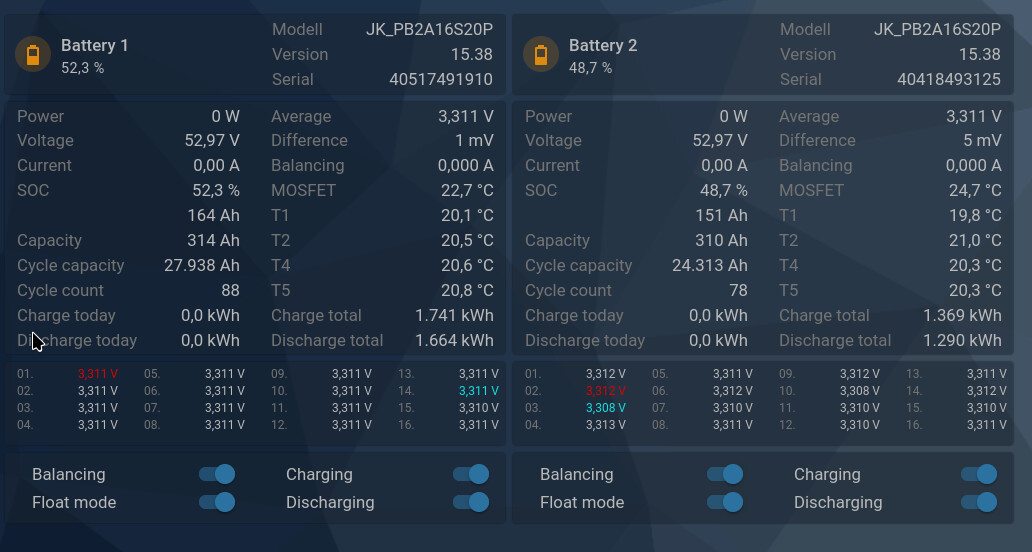

Ich benutze zwei Inverter JK-BMS und steuere mit HomeAssistant. Verbunden nur durch einen fertig kaufbauen USB-RS485 Konverter. Konfiguration in HomeAssistant besteht aus einer YAML Datei. Läuft sehr stabil. Die Konfiguration der BMS’e mache ich einmalig über Bluetooth.
Ich blicke noch nicht ganz was Du vor hast und ob Du damit versuchst einen Laderegler nachzubauen. Der SOC der JK BMS ist üblicherweise kaum zu gebrauchen. Daher schnapp Dir zB Holding Register 4749 was die Gesamtspannung des Akkupacks enthält.
