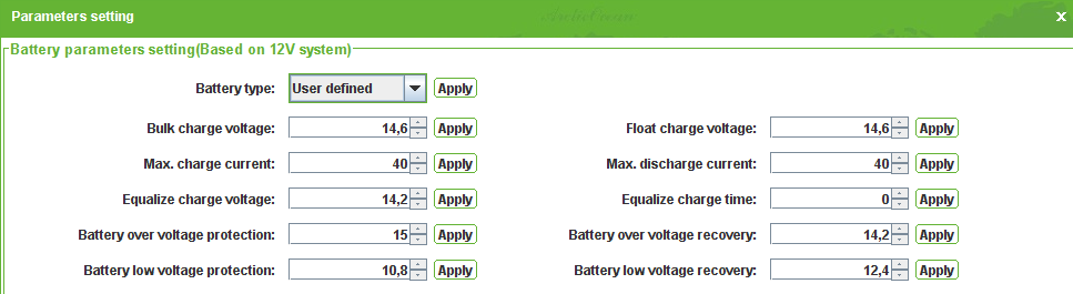

ich habe den eSmart3 40A Laderegler an einem 24V Akku (Power Queen 25.6V 100Ah) angeschlossen und versuche rauszubekommen welche Ladeparameter ich einstellen soll.
Hier die Angaben vom Akku Hersteller:
Battery: Power Queen 25.6V 100Ah
LiFePo4
Nominal voltage: 25,6 V
Charge/Bulk/Boost Voltage: 29,2 V
Over voltage disconnect: 30,0 V
Over voltage reconnect: 28,4 V
Tail current: 2,0 A
Recommend charging current 20-50 A
Recommend charging voltage 28,4-29,2 V
Under voltage warning: 23,2 V
Under voltage recover: 24,0 V
Low Voltage disconnect 21,6 V
Low Voltage reconnect: 24,8 V
Und folgende Werte wollte ich über das Programm "MyGreen Solar Monitor" eingeben. In den Programm gibt man alles im 12V System an und der LR skaliert dann entsprechend des angeschlossenen Akkus (12/24/36/48V).
Esmart3 40A 12V (MyGreen) 24V Unit
Battery type: User defined
Bulk charge voltage: 14,6 29,2 V
Float charge voltage 14,6 29,2 V
Max charge current: 40 40 A
Max discharge current: 40 40 A
Equalize charge voltage: 14,2 28,4 V
Equalize charge time: 0 0 s, min, h ?
Battery over voltage protection 15,0 30,0 V
Battery over voltage recovery: 14,2 28,4 V
Battery low voltage protection: 10,8 21,6 V
Battery low voltage recovery: 12,4 24,8 V
Sind die Werte so in Ordnung? Welche Spannung nehme ich für "Equalize voltage"? Oder soll ich das auf 0V setzen?
Welche Spannung wähle ich für Float Charging? Ich habe einfache die Constant Voltage für diese Phase genommen...
