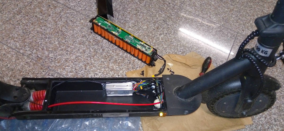

Dieses Jahr im Oktober fingen dann die Probleme an. Anfangs schien er plötzlich erhöhte Akku-Selbstentladung zu haben. Dann bin ich mal zum Einkaufen gefahren, habe ihn mit halbvollem Akku abgestellt, nach 10 min ließ er sich plötzlich nicht mehr einschalten. Komplett tot. Nach ca. 100 Meter Schieben ging er dann wieder an. im Weiteren ging er manchmal gar nicht einzuschalten, oder ging während der Fahrt aus. Auch oft war zu beobachten, dass er sich zwar zunächst einschalten lässt, aber nach dem Einschalten des Lichts binnen weniger Sekunden ausgeht und sich dann nicht mehr einschalten lässt. Zuletzt fiel auf, dass er manchmal auch das Laden verweigerte. Echt ärgerlich - keine 3 Jahre alt, erst 460 km gelaufen, und schon hinüber! In dem Zustand war er nicht mehr sinnvoll benutzbar.

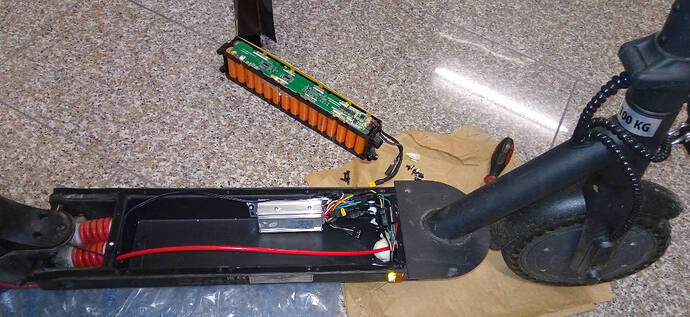

Da half dann alles nichts, ich habe ihn aufgeschraubt. Intuitiv hätte ich eher den Controller verdächtigt, genauer den darin befindlichen DC-DC-Wandler, der aus den 36V Akkuspannung die kleinere Spannung (5V? 12V?) für das Licht und die Eigenversorgung des Controllers generiert. Das häufige Ausgehen nach Einschalten des Lichts schienen mir sehr auf den DC-DC-Wandler hinzudeuten. Dann habe ich aber das hier in einem Internetforum entdeckt:
https://www.escooter-treff.de/threads/iconbit-ik-1969k-modding-und-tuning.614/page-4

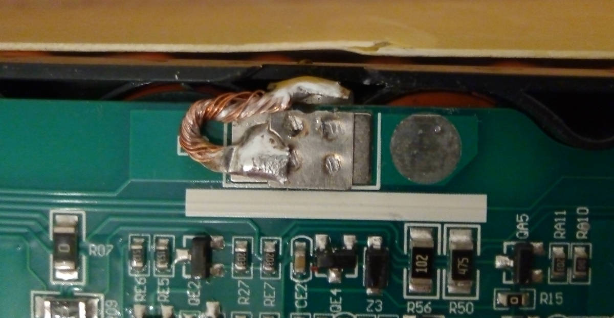

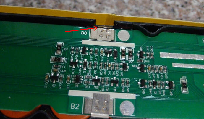

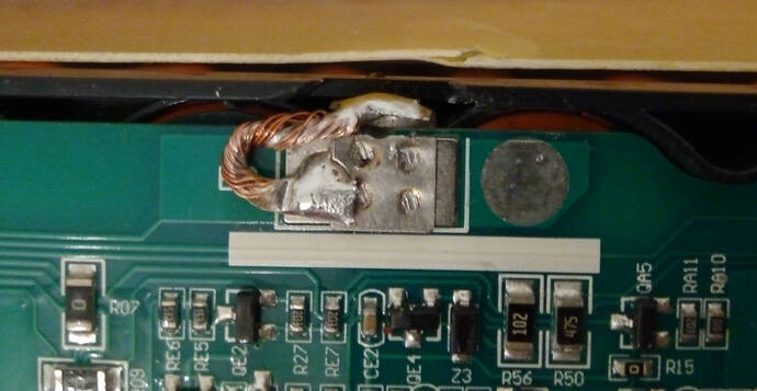

Das hat mich, wegen des gelegentlichen Lade-Verweigerns, dann dazu gebracht, doch mal den Akku zu öffnen. Es ist ein 3P10S-Akku aus 18650er Zellen. Ohne den Hinweis aus dem o.g. Forum hätte ich mir die Balancer-Leitungen bestimmt nicht genauer angeschaut, die waren auf den ersten Blick unauffällig. Ein Draufdrücken offenbarte dann aber doch einen Haarriß - siehe Bild mit rotem Pfeil. Eine zweite Balancer-Leitung war auch bereits halb durch. Ich habe das durch Einlöten einer Drahtbrücke gefixed. Die Maßnahme war offenbar erfolgreich, der Roller läuft seither ohne Auffälligkeiten.
