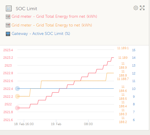

trotz ausreichend PV wird von meinen drei MP2 immer etwas Strom aus dem Netz gezogen. Es scheint, es ist der Ruhestrom der MP2? Wie kann man das unterbinden?
Was hast du denn unter ESS als Grid Setpoint eingestellt? Defaultmässig steht der auf 50W Bezug.

Ich habs mal von 50W auf -10W gestellt. Ich werde berichten.

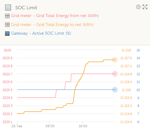

Bei -10Watt wird der Strombezug schon weniger. Interessant ist, dass der Strombezug steigt, wenn PV Da ist :unamused:
Mal schauen wie das bei -20Watt ausschaut.

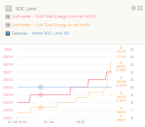

das sind, wenn ich die diagramme richtig lese, 200Wh in ca 16h, also 12,5W. bei diesen größenordnungen würd ich erstmal auf den zähler vom EVU schauen, was der dazu meint, bevor ich da weiteroptimiere...
mit -20 Watt ist es ähnlich. Ca. 300Wh pro Tag das sind 12,5W. das sind 109 kWh pro Jahr. Ich denke, das lasse ich so. achselzuck
