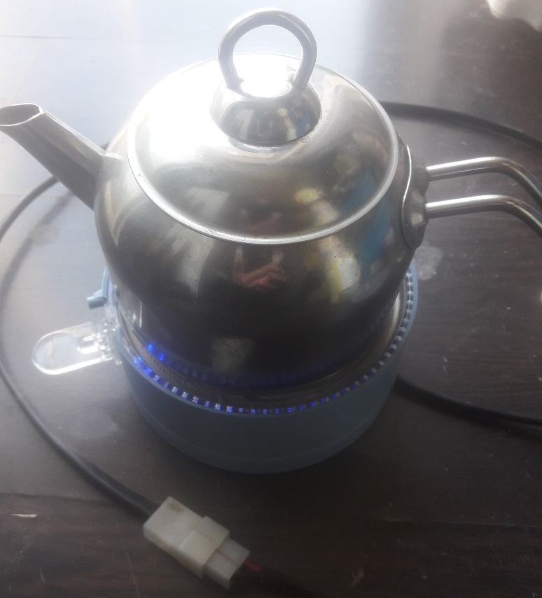

Es leuchtet blau - nochn DC Teekocher!

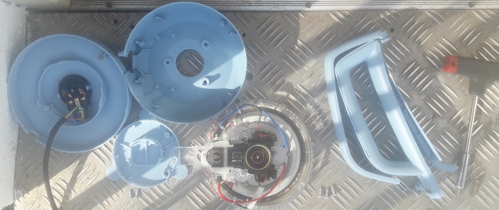

Zum Leid meiner Nachbarin und zu meinem glück hat sie einen Wasserkocher "Ambiano" mit Glasbehälter - gehabt. Glas kaputt, jetzt meins. Das Glas ist nur mit Silikon auf die Kochplatte aufgeklebt, mit Schraubenzieher Messer und paar Pflastern für die zerschnittenen Finger kriegt man das leicht getrennt... :smiley:
Übrig bleiben dabei diese Teile
Griff kann weg, statt Netzleitung DC-Leitung angestöpselt, alles wieder zamschrauben. Schließt man im 2. Versuch Plus und Minus richtig rum an, leuchten auch die blauen LED im Oberteil.
Aufdruck 1800-2300W. Das zieht kalt bei 28V 1,3A, bei 80-90° wenn die Teekanne draufsteht ca. 1A. Schmelzen kann nix, hab den Temperaturschalter drin gelassen. Der ist aus, wenns ohne Teekanne leer läuft. Operation gelungen.
