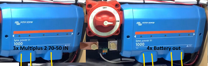

Erweiterung Victron + Seplos Anlage -> Schalter
ich hätte gerne einen Lynx, der die 48V der drei MP2 sammelt (links), dann einen Schalter, dann einen Lynx (rechts) als Ausgang für die Batterien
Fragen:
  • Kann man die obere Schiene des (linken) Lynx undrehen, auf dass der Schalter direkt an der Schiene hängt?
  • oder sollte man einfach nur links eine Sammelschiene monterien?
  • Hat eine Sammelschiene die gleiche Höhe der Schraubanschlüsse wie ein Lynx? Die Datenblätter geben die Höhe bei der Sammelsciene nciht her.
  • Brauchen die MP2 an den 48V Ausgängen die da zusammengeschaltet werden überhaupt eine Sicherung?
Danke + MfG
Wolfgang
Von dem Schalter an der Stelle würde ich eher abraten. Erstens halte ich diese Art von Schalter eh für gefährlich, weil sie oft qualitativ suboptimal sind und heiss werden. Zweitens würde ich, wenn dann Schalter zu den einzelnen Batterien hin einsetzen, damit man diese getrennt vom Bus nehmen kann.
Bzgl. Sicherung zu den MPII - Du sicherst mit einer Sicherung nicht die Geräte sondern die Leitung. Im Prinzip, wenn man weiss die kann unter keinem Umstand überlastet werden, kannst Du die Sicherung weglassen. Kannst Du aber nicht wissen, wenn im MPII was hopps geht und es gibt einen Kurzen haste den Salat.
Hallo Wolfgang
Der Schalter sitzt an der falschen Stelle.
Die Stromquelle ist die Batterie, das ist der Eingang.
Schalter gehören in oder an jede Batterie.
Mittlerweile sind die meisten Gehäusebausätze von EEL u. ä. bereits damit ausgestattet. Wenn nicht, dann ist eine Nachrüstung möglich.
mfg
Thomas
