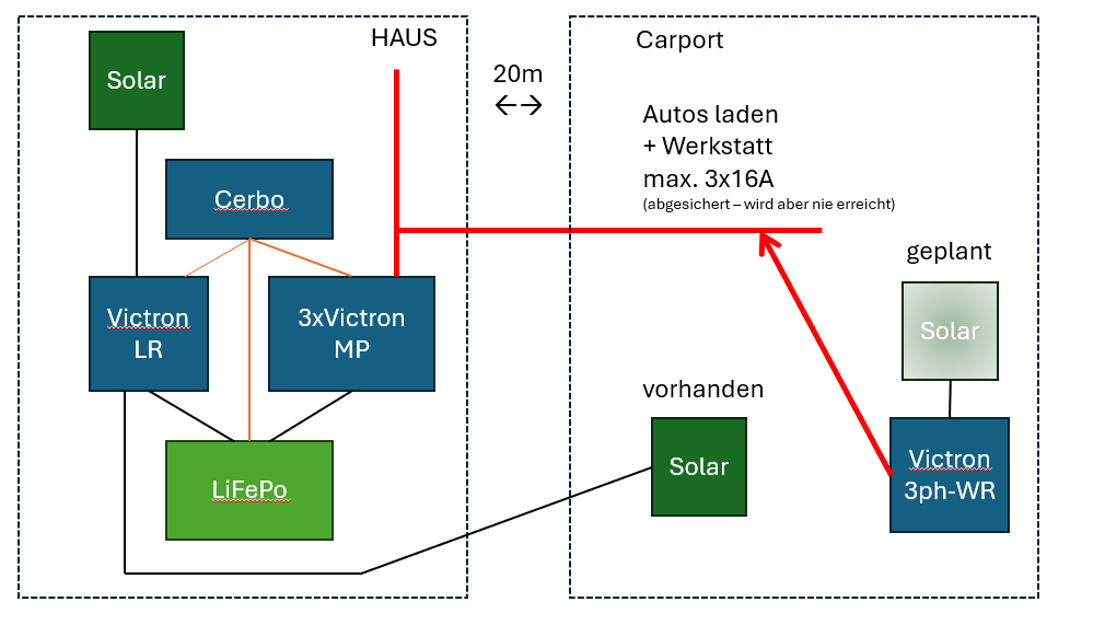

ich betreibe eine Quasi-Inselanlage im Haus mit Batterie-Speicher, 3 x Victron MP mit 5KW, einigen kWp in verschiedene Himmelsrichtungen und überwache alles mit dem Victron Cerbo - läuft alles soweit zufriedenstellend und deutlich unter der Lastgrenze.
Zusätzlich zu dieser Anlage habe ich ein paar Panels auf meinem Carport installiert, welche aktuell DC gekoppelt sind. Auch das läuft ohne Probleme.
Da ich mein Auto mehr damit laden möchte und noch Fläche auf dem Carport zur Verfügung steht, möchte ich dort noch aufrüsten - etwa 2-2,5kWp.
Nun die Frage: Wie am besten? DC gekoppelt - dann müsste ich die DC-Leitung erweitern und einen entsprechenden Laderegler im Haus ergänzen oder AC gekoppelt - mit einem 3Phasen WR über die vorhandene 5-Draht-230V-Leitung. Ist die vorhandene Anlage fähig die AC-Carport-Leistung in meine Batterie zu speichern? Kann das Cerbo die Leistung vom Carport erfassen?
Bei AC-Kopplung nehme ich am besten welchen WR?
Gruß & Danke für Eure Tipps
Stefan
Lt. Zeichnung läuft die bestehende Victron-Installation netzparallel. Der neue Umrichter wäre dann direkt am Netz. Da es keine Victron 3-phasigen Wechselrichter gibt, und auch keine, die ohne zusätzliche MPPTs einspeisen können, muß der irgend was anderes sein.
Der Cerbo muß dann die Leistung aus dem neuen Wechselrichter auslesen, oder über einen zwischengeschalteten Zähler erfassen. Ersteres klappt out of the box z.B. mit Fronius, vermutlich auch mit SMA. Für andere brauchts da eigene Softwarebasteleien über Modbus.
Letzteres wäre z.B ein Victron EM540.
Danke für die Infos. Eine Sache stimmt nicht - aber da ist meine Zeichnung zu ungenau - die rote 230V-Zone ist komplett geinselt - die 3 Victron-WR haben am Eingang das Stadtnetz (nicht auf der Zeichnung zu sehen) und am Ausgang das Haus - die Erweiterung würde also ins Haus einspeisen und nicht ins Stadtnetz - das sollte aber an deinen Ausführungen nichts ändern - richtig?
Stefan

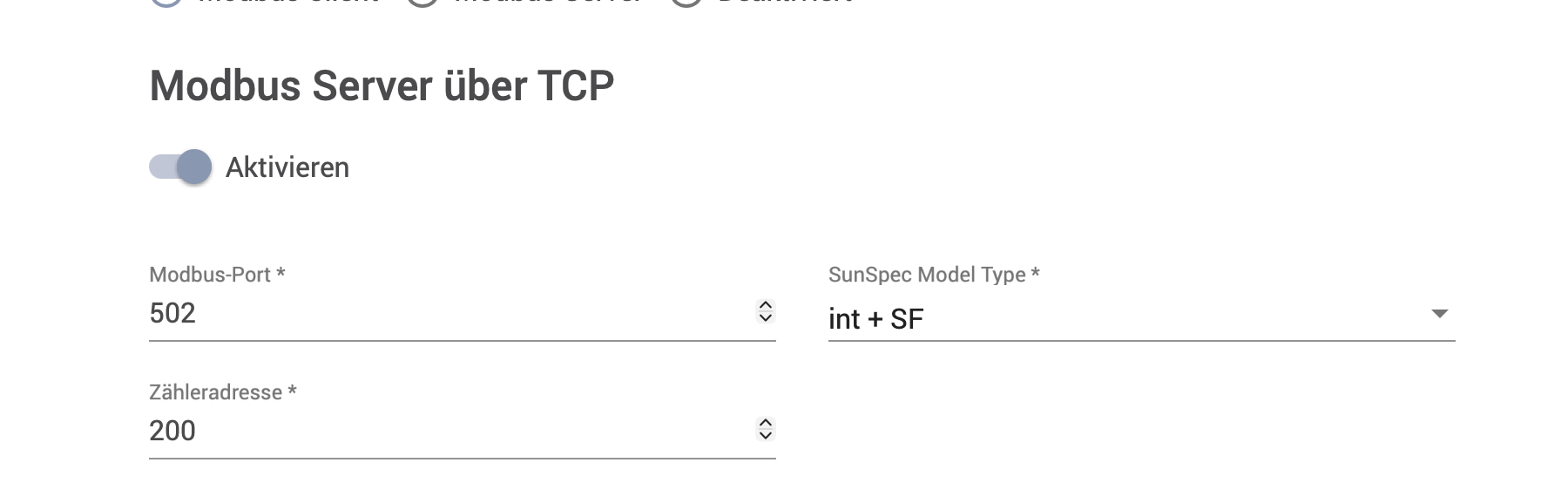

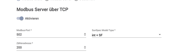

wenn man den Fronius auf Microgrid stellt, regelt er sauber im Victron System.
Modbus TCP muß natürlich auch aktiviert sein
