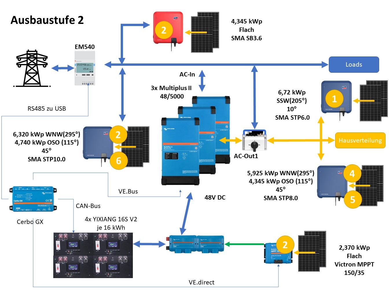

Erweiterung SMA 6,72 kWp auf SMA 34,765 kWp + 3x Victron MP2 mit 64 kWh LiFePo4

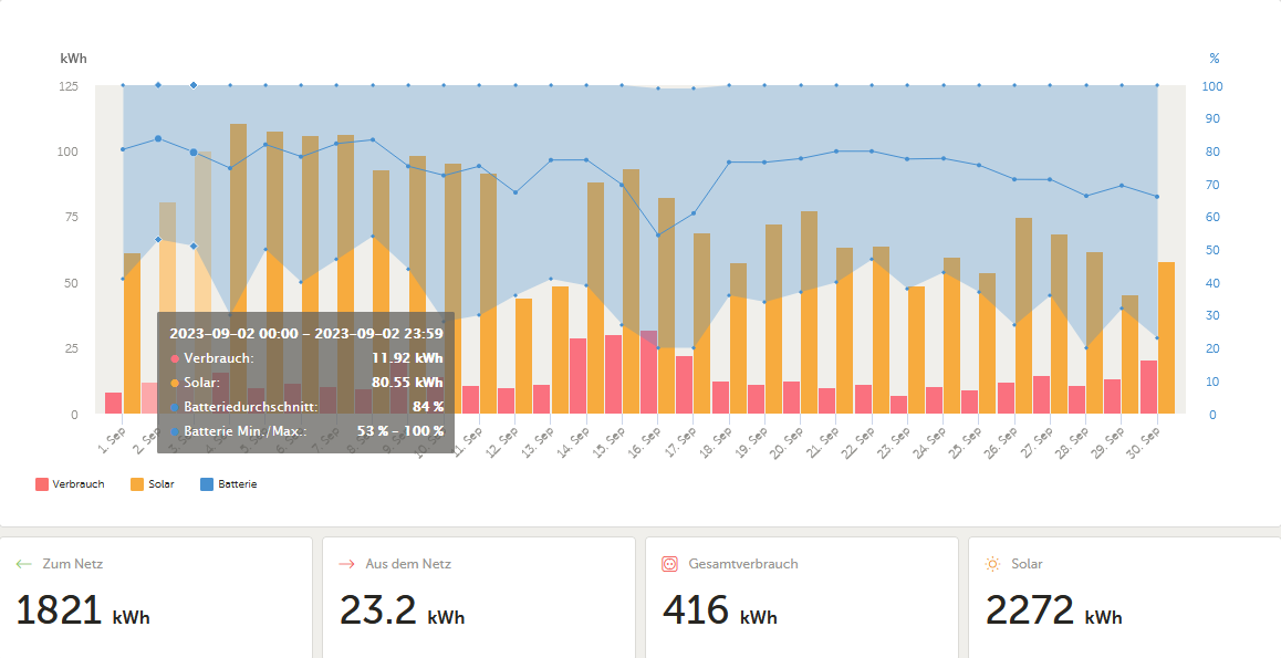

Hier mal wieder ein Update zu den letzten 3 Monaten

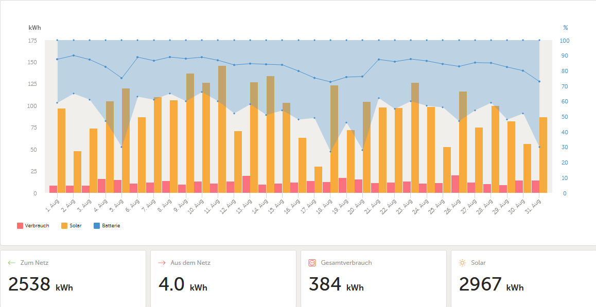

August:
Laut EVU-Zähler 2 kWh Bezug und 2625 kWh Einspeisung.
Autarkie 99% (laut Daten VRM-Portal)
September:
Laut EVU-Zähler 22 kWh Bezug und 1865 kWh Einspeisung.
Autarkie 94,4% (laut Daten VRM-Portal)

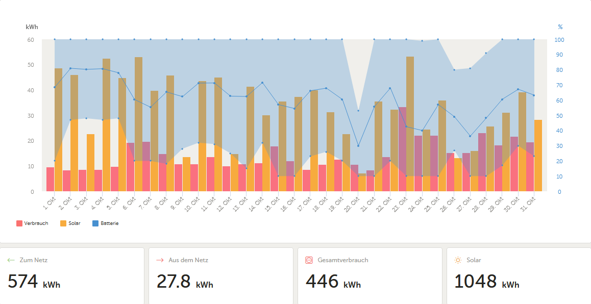

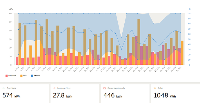

Oktober:
Laut EVU-Zähler 24 kWh Bezug und 623kWh Einspeisung.
Autarkie 93,7% (laut Daten VRM-Portal)
Jetzt wird es auch mit fast 35 kWp schwierig den Akku jeden Tag voll zu bekommen.

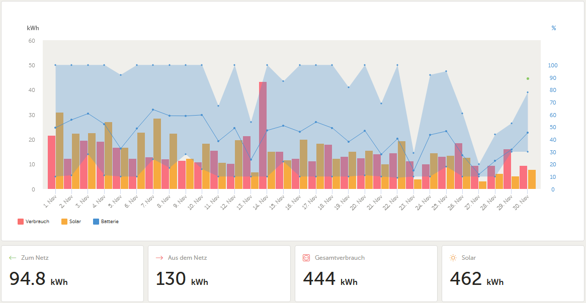

Update November 2023:
Laut EVU-Zähler 129 kWh Bezug und 86 kWh Einspeisung.
Autarkie 70,7% (laut Daten VRM-Portal)
Dazu muss man sagen, dass ich am 14.11. einen Hyundai Ioniq zu Probefahrt hatte und in diesen ca. 30 kWh geladen habe.
Wenn man diese 30 kWh beim Bezug und beim Verbrauch abzieht komme ich auf eine Autarkie von 75,8%.

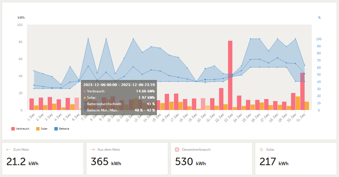

Hier noch die Auswertung von Dezember:
Laut EVU-Zähler 359 kWh Bezug und 22 kWh Einspeisung.
Autarkie 31,1% (laut Daten VRM-Portal)
Auto wurde zweimal geladen, ca. 80 kWh.
Ohne dies wäre die Autarkie bei 36,7%.
ui nur 217 kwh bei 34kwp.
jo, ost west ist echt blöd im winter
ich habe knapp 300kwh bei 12kwp im dezember 23 reinbekommen, dezember 22 hatte nur ca 250kwh

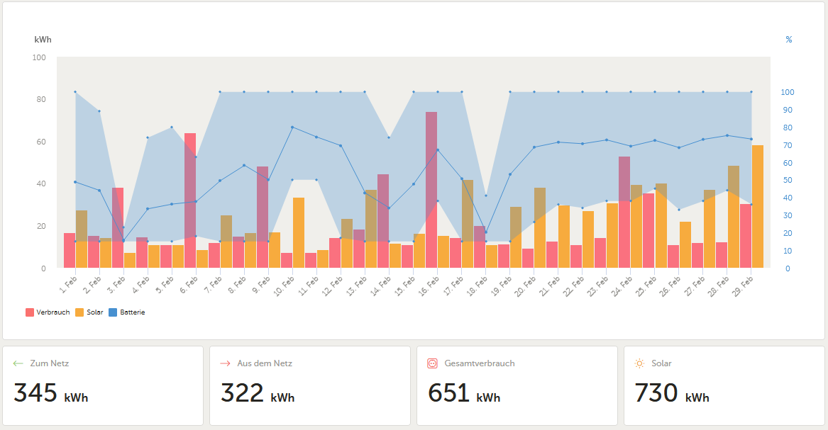

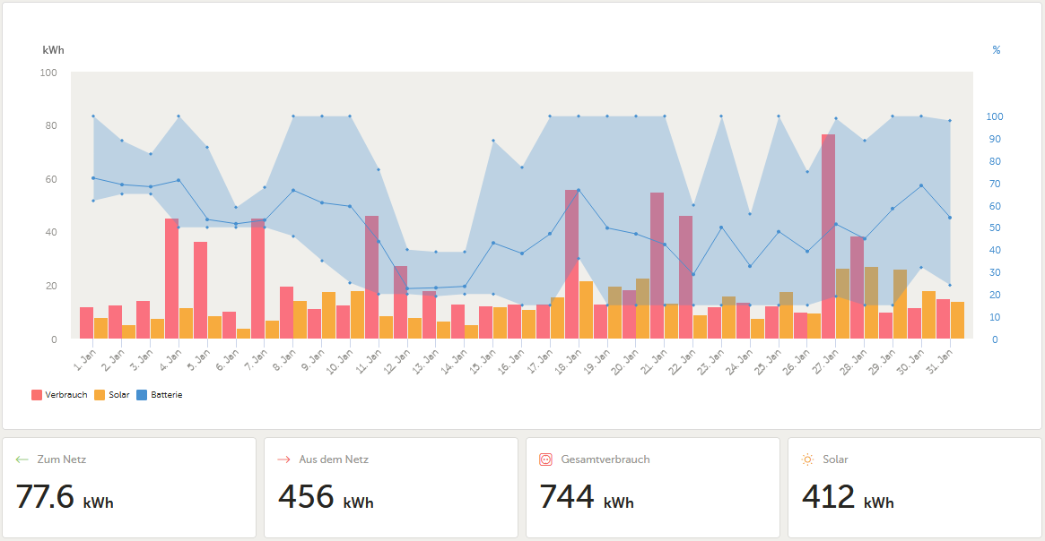

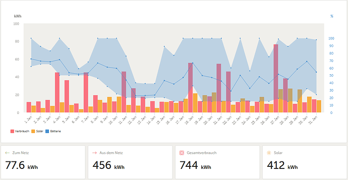

Januar 2024:
Laut EVU-Zähler 445 kWh Bezug und 83 kWh Einspeisung.
Autarkie 38,7% (laut Daten VRM-Portal)
Strompreis Tibber im Durchschnitt 27,88 ct/kWh (brutto)
Februar 2024:
Laut EVU-Zähler 319 kWh Bezug und 342 kWh Einspeisung.
Autarkie 50,5% (laut Daten VRM-Portal)
Strompreis Tibber im Durchschnitt 24,50 ct/kWh (brutto)

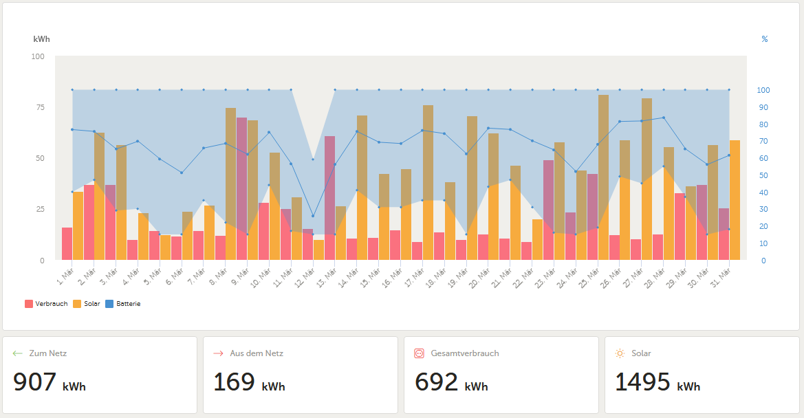

März 2024:
Laut EVU-Zähler 171 kWh Bezug und 891kWh Einspeisung.
Autarkie 75,6% (laut Daten VRM-Portal)
Strompreis Tibber im Durchschnitt 26,12 ct/kWh (brutto)

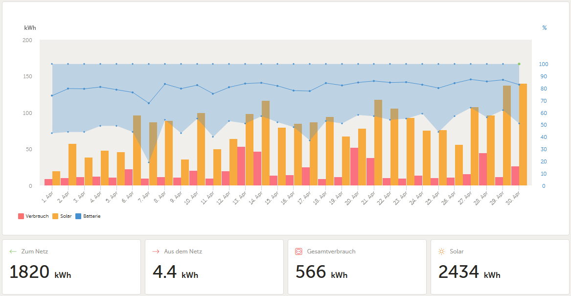

April 2024:
Laut EVU-Zähler 4 kWh Bezug und 1.885 kWh Einspeisung.
Autarkie 99,2% (laut Daten VRM-Portal)

Die Idee normale 3phasige Wechselrichter zu nehmen und Multiplus als Speicher zu nutzen, gefällt mir gut. Auch die Umsetzung hast Du toll gemacht. Inkl. der vorgeschriebenen GAK, etc.
Da bist Du in Zukunft flexibel, selbst wenn Du mal andere Wechselrichter einsetzen willst. Und Du kannst vielen automatisieren.

Es ist tatsächlich so, dass ich immer nur noch einen Multiplus II mit den 3 Pylontech US3000C habe. Ich ringe immer wieder, das System auf 3 Phasen zu erweitern, aber ich komme immer wieder zu dem Entschluss, dass es einfach keinen Sinn macht. Ich brauch es einfach nicht. Im Fall der Fälle kann ich das Haus umschalten und habe trotzdem überall Strom. Durch den MPPT und den 1-phasigen SMA habe ich dann auch weiterhin noch eine gewisse Menge die vom Dach kommt.

  • ESS ist so konfiguriert, dass es über alle Phasen ausgleicht
  • Begrenzungen habe ich keine aktiv. Die Pylontech regeln das schon. Im Sommer reduziere ich den Ladestrom, damit der Akku nicht um 9.00 Uhr schon voll ist.

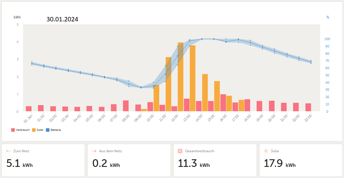

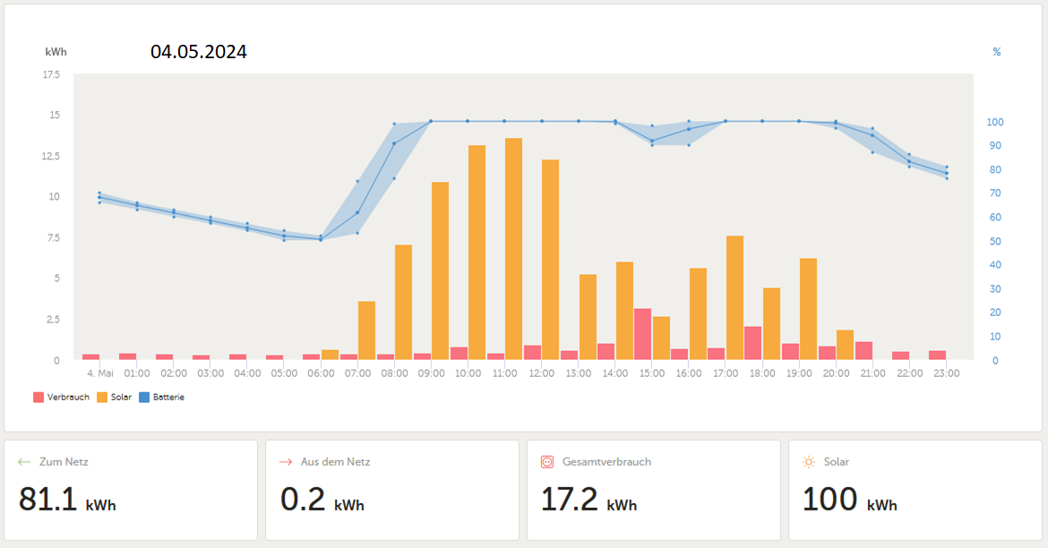

Hier mal ein Bild vom 30.01.2024:
Start des Ladevorgangs gegen 10.00 Uhr mit SoC bei 32%.
Ende des Ladevorgangs gegen 14.00 Uhr mit SoC 100%.

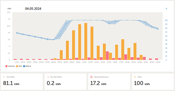

Zum Vergleich der 04.05.2024:
Start des Ladevorgangs gegen 07.00 Uhr mit SoC bei 53%.
Ende des Ladevorgangs gegen 09.00 Uhr mit SoC 100%.
Beide Kurven hätte man begrenzen können, dass der Akku erst später voll wäre.

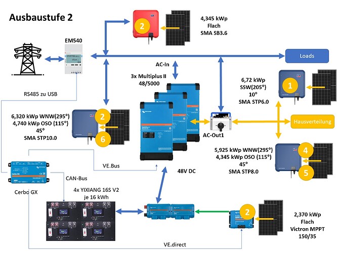

Bei mir ist eine andere Situation und daher habe ich 3 Multiplus und jetzt 60 kwh Akku. Mit unserer Familie gehen wir abwechselnd fast jeden Tag in die Sauna. Das war der größte Posten an Stromkosten in den letzten 5 Jahren. Und seit ich die Anlage habe, ist bis auf den Winter Sauna für lau, was ca 1500 Euro Kosten spart. Dann sind die Multis und die Akkus in 6 Jahren abbezahlt. Für den Grundverbrauch hätte ich das nicht gebraucht. Aber da sowohl die Multis für knapp 1000 euro als auch die akkus sehr günstig waren, habe ich das investiert, da ich für s Geld eh nix bekommen hätte. Seit ein paar Monaten kriegt man ja wieder 3 % aber das war vor einem Jahr nicht so. Dafür sind jetzt die Multis und Akkus noch billiger :slight_smile:

-1- Wie hast Du die SMA-Wechselrichter ins VenusOS eingebunden? Geht das ohne weiteres Plugin? Habe das hier gefunden, aber nicht zum Tripower: GX - Monitoring SMA PV Inverters [Victron Energy] . Geht das auch mit dem Tripower STP?
-2- Setzt Du bei Deinen vielen Anlagen irgendwelche Optimierer ein? So wie ich das verstehe unterstützt SMA die Tigo-Optimierer sowie das Gateway. Kann man damit die Optimierer mit dem SMA-Wechselrichtern ohne Cloud einsetzen?
@wihz
bei den SMA Tripower muss Modbus aktiviert sein, sonst braucht man nix. Dann findet Venus OS die Wechselrichter automatisch im Menü "PV-Wechselrichter" wenn man nach Wechselrichtern sucht.
Optimierer habe ich keine, denke auch, dass man die nicht braucht.

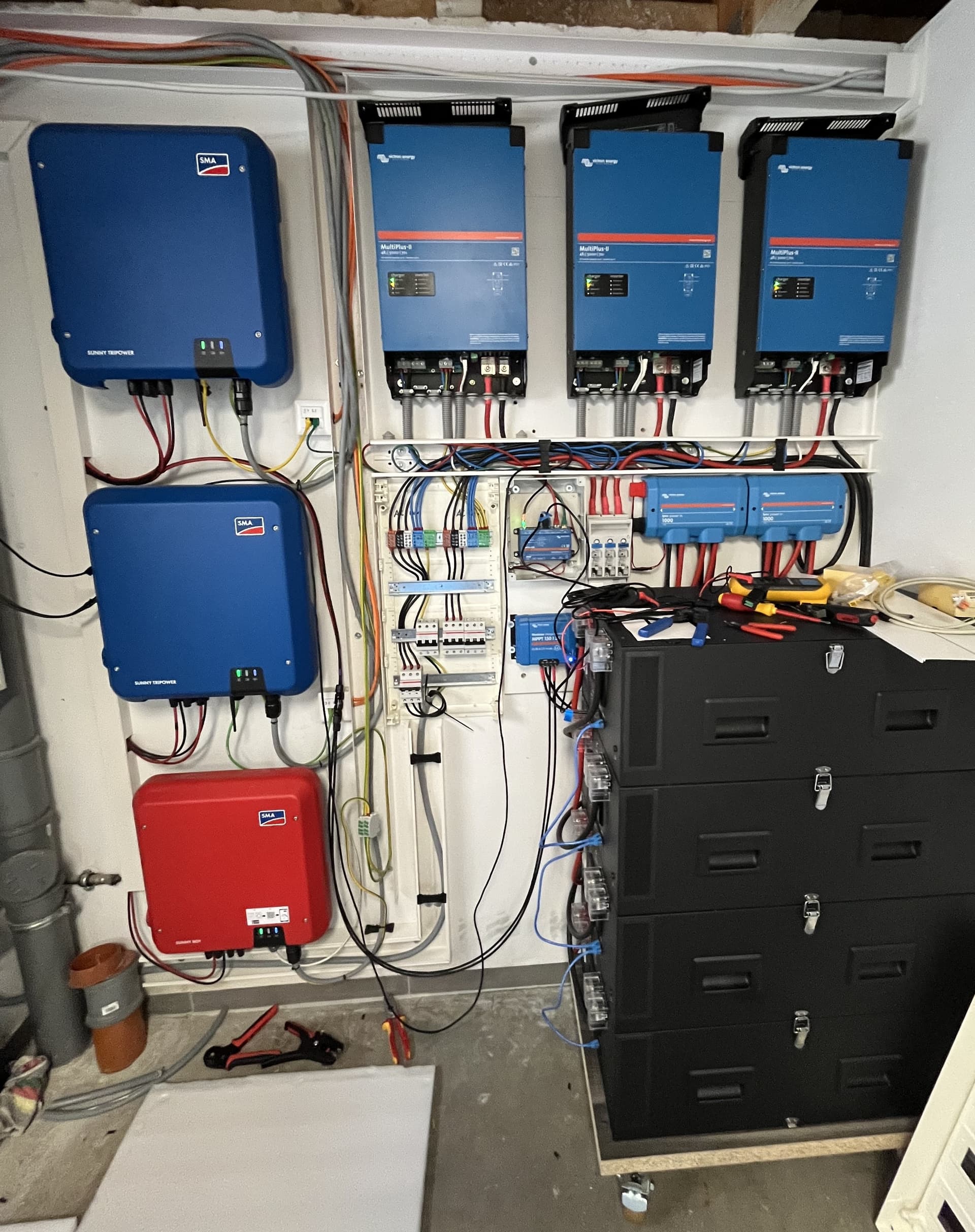

Lang ist es her, doch es gibt ein größeres Update der Anlage.
Mich hat es nun doch überkommen und ich habe auf Ausbaustufe 2 aufgerüstet :slight_smile:

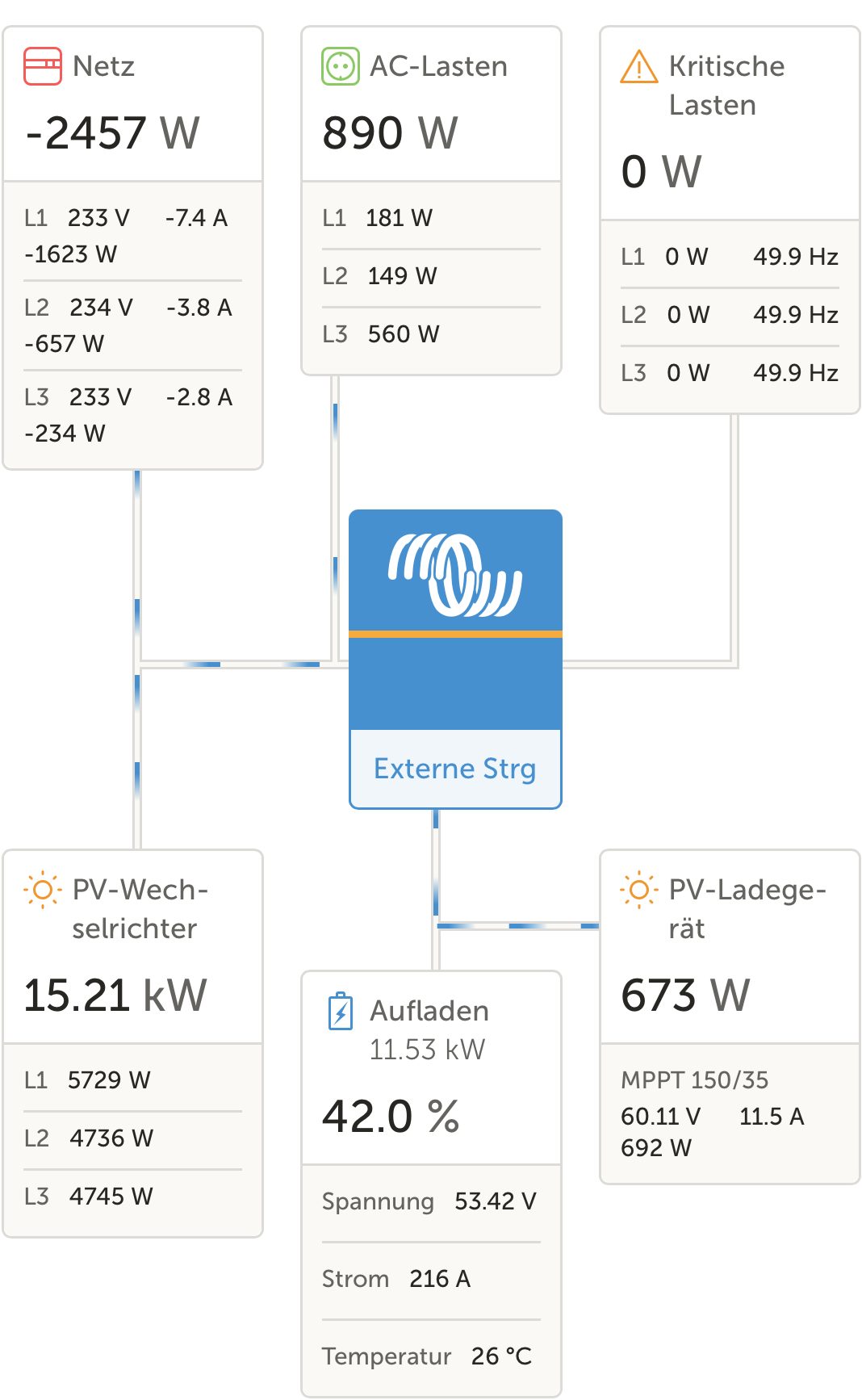

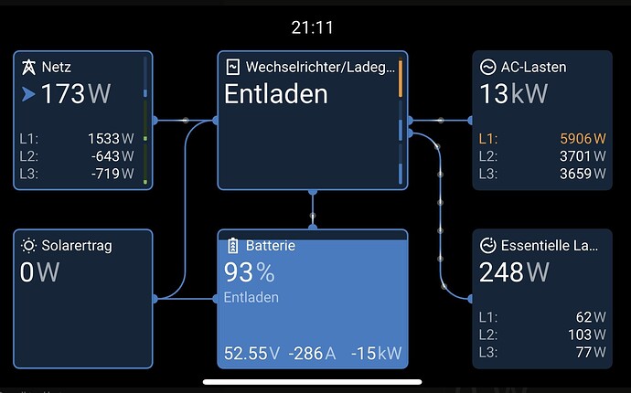

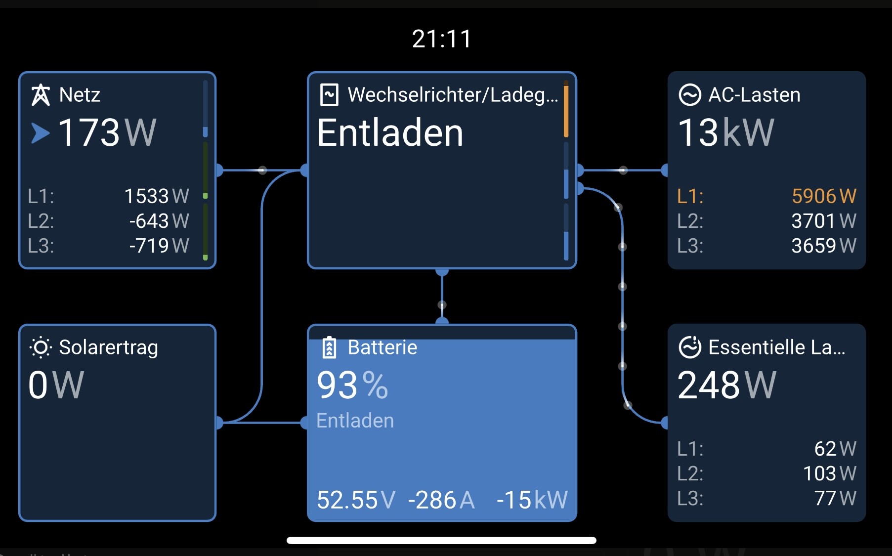

Jetzt hängen 3 Multiplus 2 48/5000 an der Wand und es stehen 4 YIXIANG V2 DIY mit je 16 Zellen a 305Ah daneben. Macht in Summe gute 64 kWh Speicherkapazität.
Gestern mal den ersten Belastungstest gemacht:
Über eine Stunde das Auto geladen und keine nennenswerte Erwärmung irgendwelcher Komponenten festgestellt.
Auch die Ladeleistung passt soweit:
Was jetzt noch fehlt ist die Umverdrahtung der Wechselrichter auf die AC-Out Seite und die Kabel noch ein wenig schick machen.
