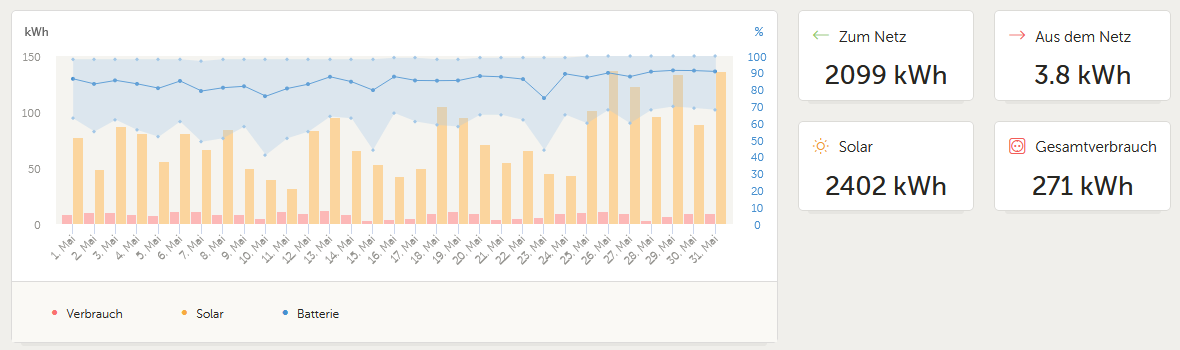

Wenn ich nicht gerade unseren Tesla lade, dann habe ich am Tag einen Netzbezug von <0,8kWh.

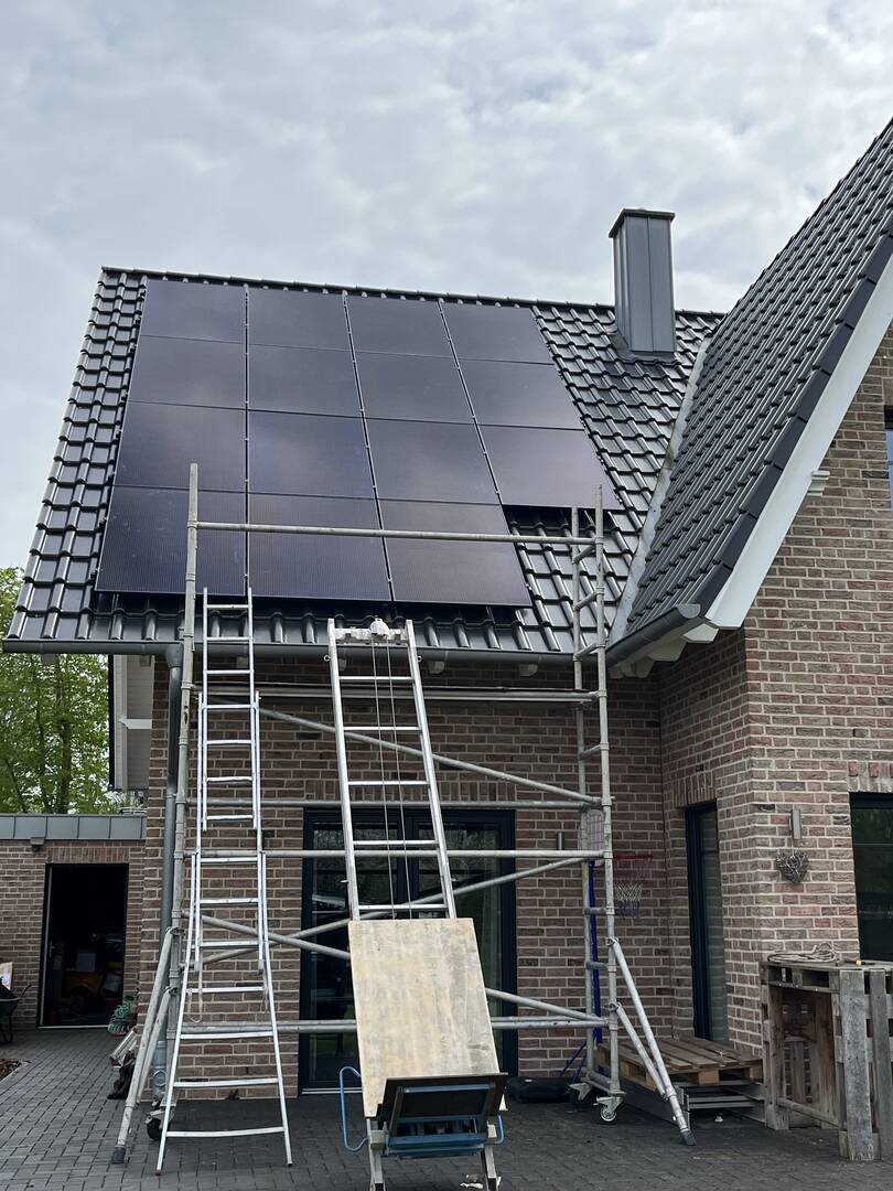

heute mal wieder auf dem Dach gewesen und eine Fläche mit Modulen belegt.
in der Übersicht ist das Dachfläche 5 mit 15 Modulen a 395 Wp, also 5,925 kWp.

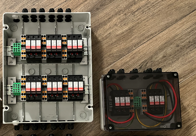

sehr schöne dokumentation, bin gespannt wies weitergeht, vor allem Verkabelung, Absicherung und Kabelführung interessiert mich :slight_smile:

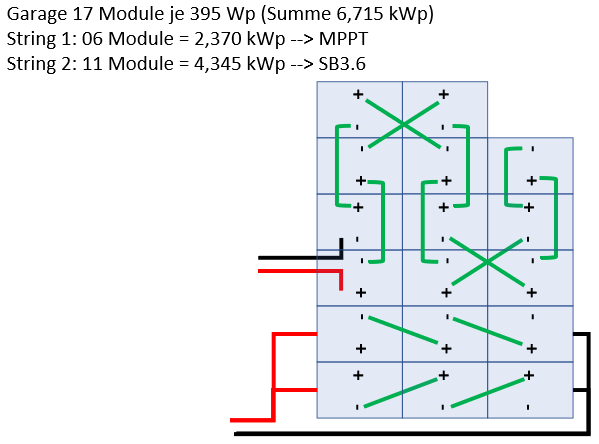

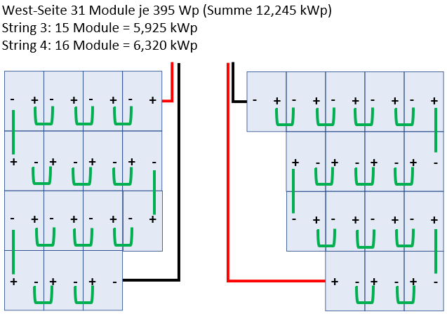

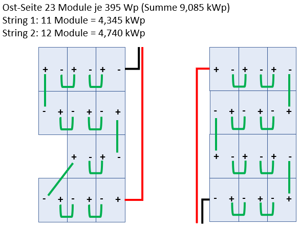

Da nach der Kabelführung und der Absicherung gefragt wurde, möchte ich hier gerne einmal drauf eingehen, wie ich das bei mir gelöst habe.
Hier sind meine GAKs zu sehen, für die insgesamt 8 Strings:
Und hier die Stringpläne:
Die Alu-Profile habe ich mit 8mm Rundalu aus dem Blitzschutz verbunden und dann mit 16qmm an den Potentialausgleich geführt.

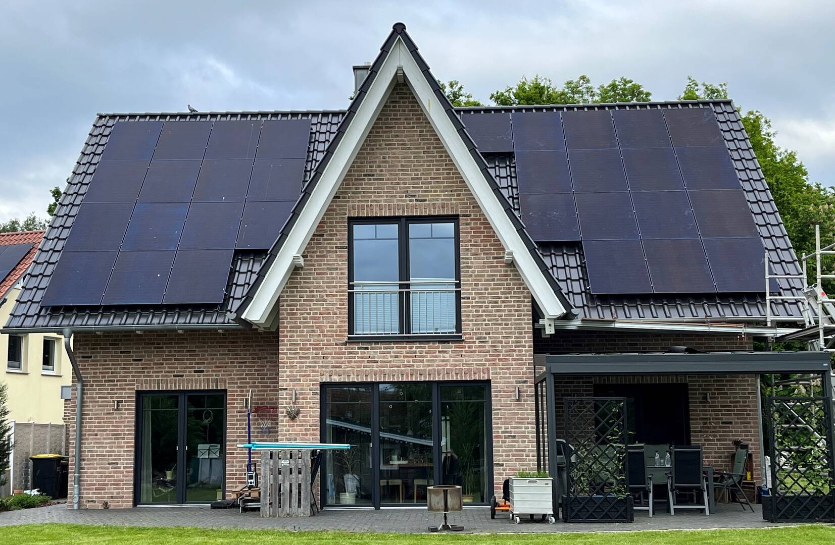

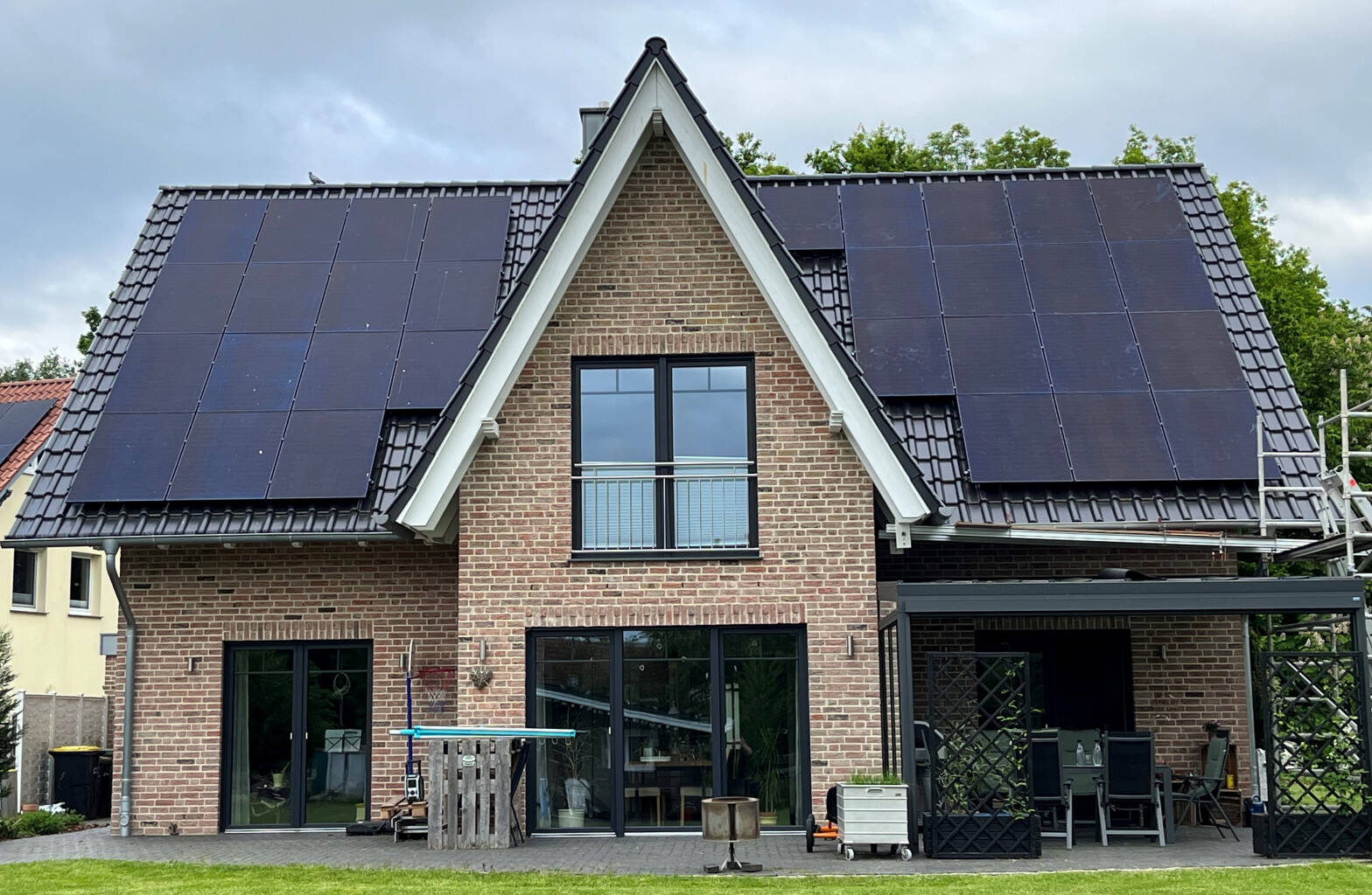

kurzes Update:
mittlerweile ist die West-Seite komplett belegt und erntet fleißig Strom bis in den späten Abend.
Fehlt nur noch die Ost-Seite.

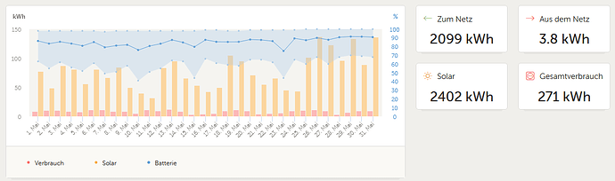

Im Mai habe ich nur noch 3 kWh Strom zukaufen müssen, das Setup funktioniert also mehr als zufriedenstellend.

Es ist mal wieder Zeit für ein Update:

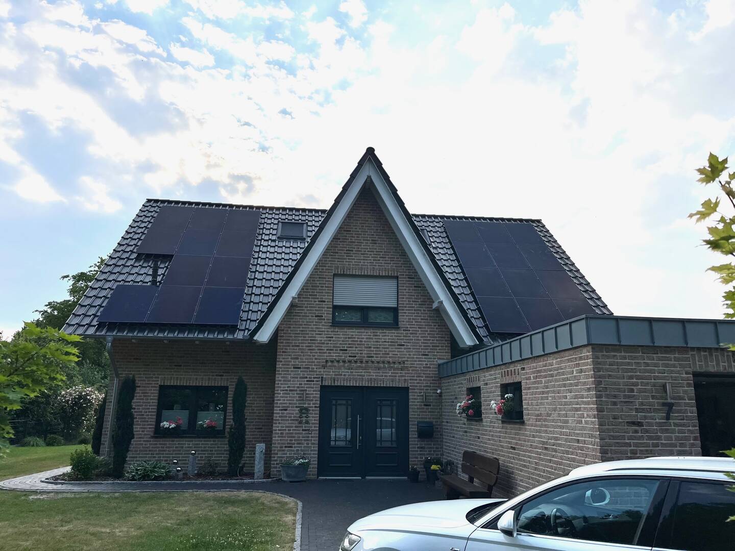

Es ist vollbracht, es sind alle Module auf dem Dach!
Für die, die es interessiert mal eine Bilderzusammenfassung von allen Dächern, die ich belegt habe:

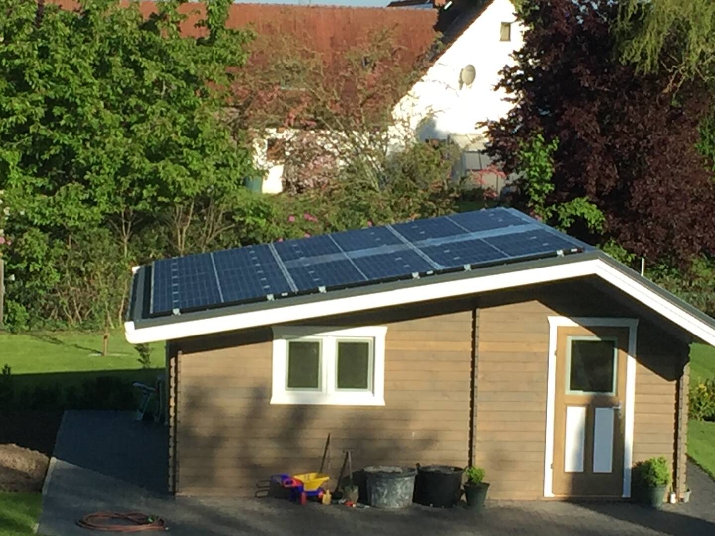

Das Gartenhaus von 2019 (damit fing alles an):
6,72 kWp 21 Viessmann Module mit je 320 Wp an einem SMA Tripower 6.0
in Richtung Süden mit 10° Dachneigung
2 Strings (7 und 14 Module)

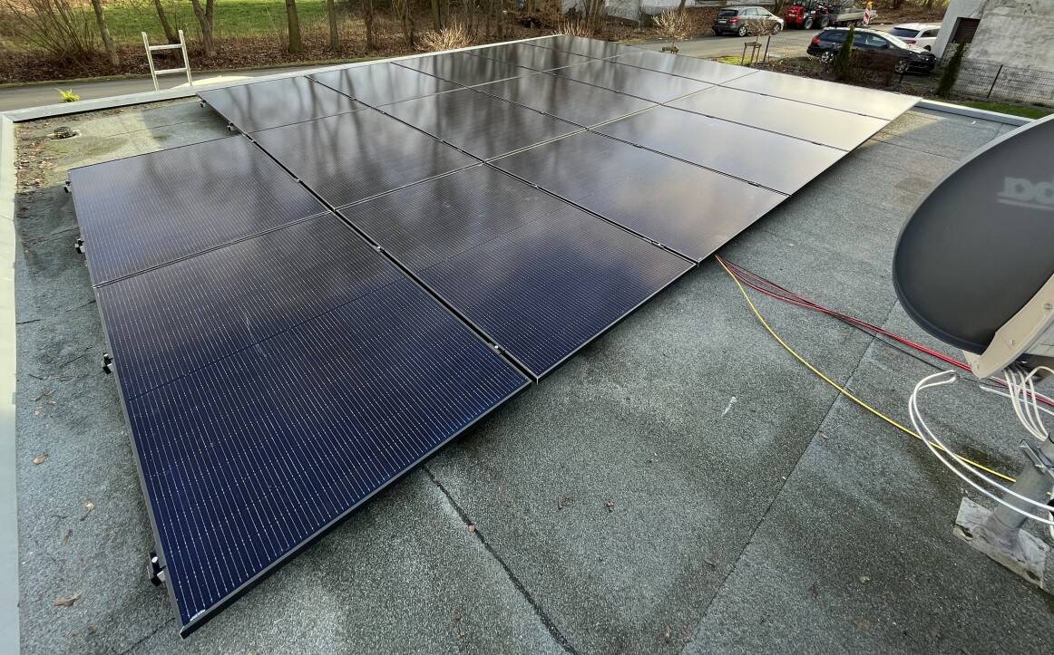

Garage:
In Summe 17 Module Ja Solar Full Black je 395 Wp --> Summe 6,715 kWp
flach auf dem Flachdach mit minimaler Neigung. Hier werden noch Wasserclips angebracht um die Verschmutzung im Rahmen zu halten. Ich komme aber jederzeit gut zur Reinigung dran.
String 1: 2S3P (also 6 Module) an einem Victron MPPT 150/35 --> 2,37 kWp
String 2: 11 Module an einem SMA SunnyBoy 3.6 --> 4,345 kWp
Ost-Seite Haus:
In Summe 23 Module Ja Solar Full Black je 395 Wp --> Summe 9,085 kWp
Ausrichtung in Ost-Richtung, 45° Dachneigung
String 1 (linke Seite Richtung Süden): 11 Module am SMA Tripower 8.0 --> 4,345 kWp
String 2 (rechte Seite Richtung Norden): 12 Module am SMA Tripower 10.0 --> 4,740 kWp
West-Seite Haus:
In Summe 31 Module Ja Solar Full Black je 395 Wp --> Summe 12,245 kWp
Ausrichtung in West-Richtung, 45° Dachneigung
String 1 (rechte Seite Richtung Süden): 15 Module am SMA Tripower 8.0 --> 5,925 kWp
String 2 (linke Seite Richtung Norden): 16 Module am SMA Tripower 10.0 --> 6,320 kWp
Macht in Summe 34,765 kWp {green}:cool:

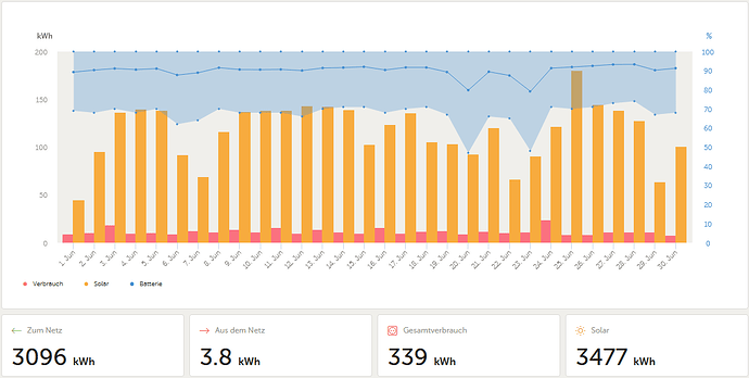

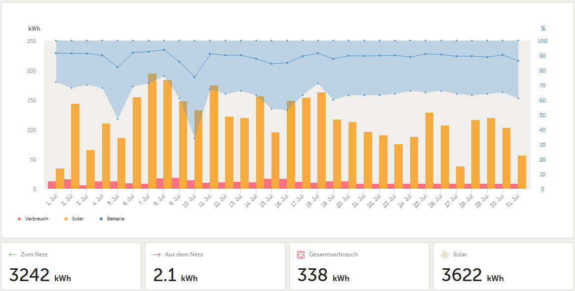

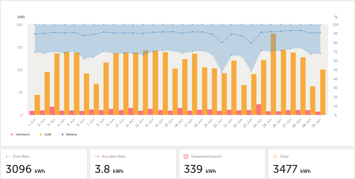

Hier noch ein Update zu den Erträgen und Verbräuchen von Juni und Juli.
Juni:
Juli:
Mit den Ergebnissen bin ich mehr als zufrieden. Mal sehen, wie sich die Anlage in den "schlechten" Monaten des Jahres schlagen wird.
